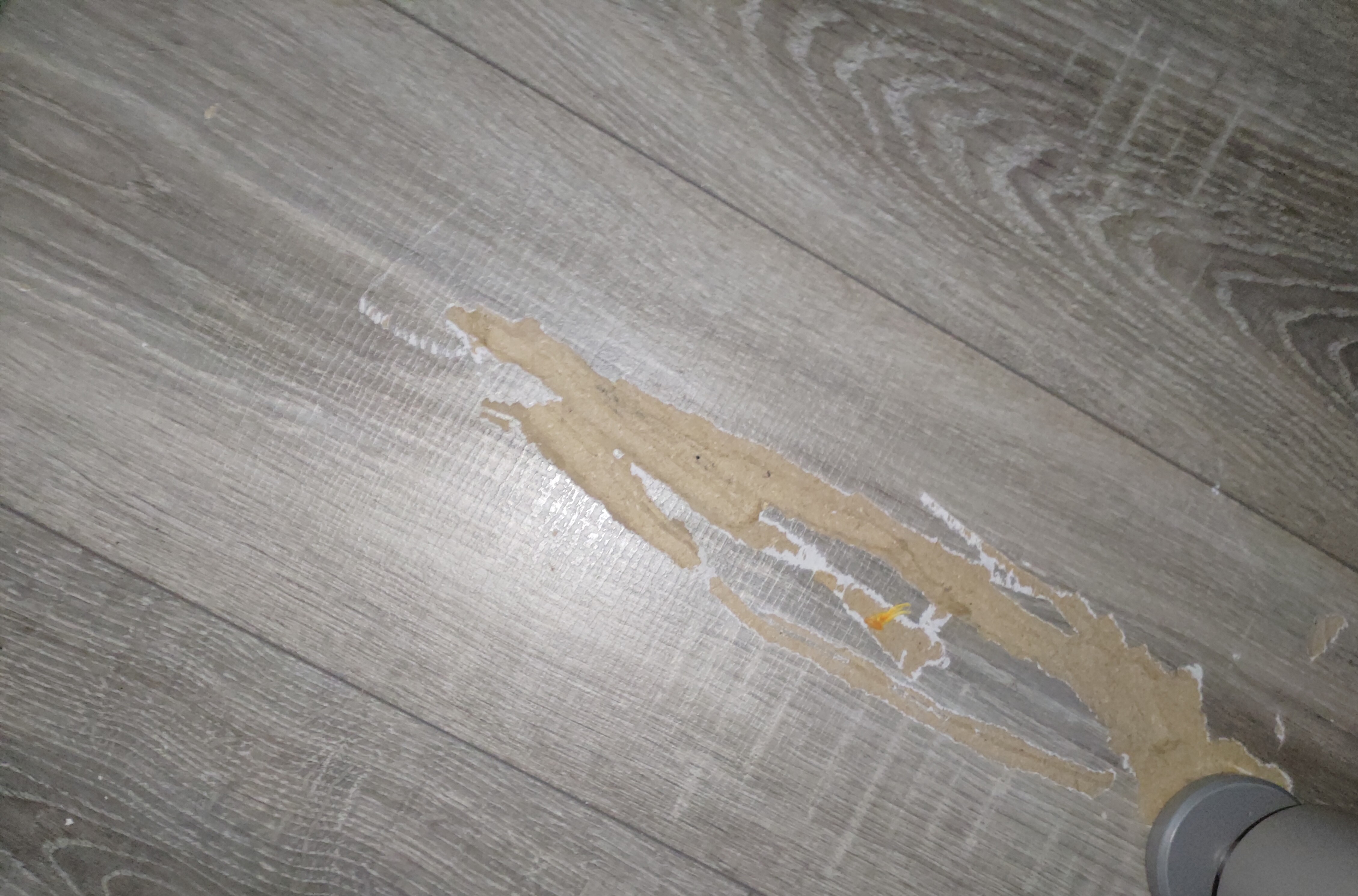

Dobrý den, odsunoval jsem postel a poškrábal jsem plovoucí podlahu. Je možnost to nějak zatmelit nebo opravit? Děkuji za rady.

No, tos tomu dal. Takový flastr je skoro na "koberečkovou" opravu.
Jinak se inspiruj ve videu:
https://www.youtube.com/watch?v=zTXtNxAGOpA
Vyměnit díl.
To vypadá na nekvalitní podlahu, několikrát jsem posouval nábytek a nic jsem nepoškodil. Buď to nějak šikovně „zakamuflovat“ pomocí vhodné barvy, nebo vyměnit díl.
Veškerému nábytku je potřeba dřív, než je postaven na plovoučku, podlepit nožky filcem. Dají se koupit samolepicí, mnoho různých velikostí a barev, za pár kaček.
Opravit lze tvrdým podlahovým voskem, i když v takové ploše nevím nevím. Pokud je to díl někde zkraje a pokud je k dispozici náhradní lamela, bylo by nejlepší to rozcvakat a vyměnit.
Rozhodně vyměnit díl a na všechen nábytek dát filcové podložky
