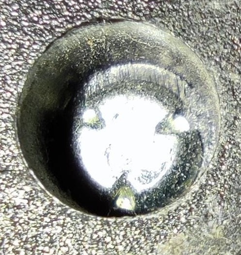

věděl byste někdo, jak se jmenuje typ šroubováku případně druh bitů, které by se daly použít na tento šroubek? Děkuji za odpověď!

Díky, ale ani jeden odkaz nepomohl.., první je na obecně o bitech a ten druhý je na sadu, ani v jednom jsem bit pro tento konkrétní šroub nenašel.
Ta fotka je dost k ničemu, ty 3 jinak barevné plochy jsou co - výstupky, nebo drážky?
Mé bystré oko vidí drážky.
Něco takového?

na tohle se bit nedělá, jprotože se jedná o bezpečnostní nerozebiratelný spoj
Souhlas jedná se o hlavu nýtového spoje.
Nesouhlasím, dělá se na to takovýhle bit:

Tato hlava se jmenuje Tri-groove.
Používá se to teď na všech prodlužovačkách a bit jsem zatím nikde nenašel...
On by také byl zbytečný, nejedná se o šroub, ale o čep nebo chceš-li o jakýsi hřebík. Ten nemá žádný závit a je pouze zalisován. Dá se vytáhnout, ale jeho účelem je právě rozebírání takového spoje zabránit.
Nejedná se o čep ani o nýt je to šroub tri groove a bit je dostupný bohužel zatím co vím jen na ali expres nebo ebai..
Prodlužky jsou nýtované, aby nešly rozebírat.
Díky moc, možná by to šlo vyřešit tím bitem Tri-groove nebo odvrtáním, páč sem si chtěl zkrátit prodlužku, ale nebudu se s tím tolik párat - koupím zvlášť kabel s koncovkou a krabičku a udělám si délku podle potřeby bez rizika.

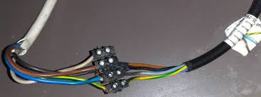

Tak to zkrať z druhé strany. Uřízni a dej novou zástrčku.
Nebo zkrátit uprostřed a spojit - nemusí kupovat novou zástrčku.
