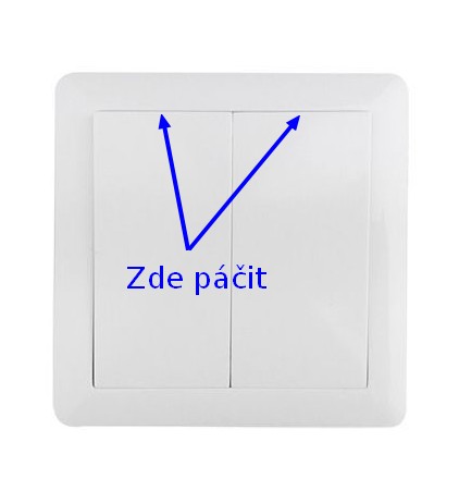

| Slabý nůž, tlačítko zvednout v místě páčení. Jde to celkem lehce. Stefran 27.02.2021 14:51 |

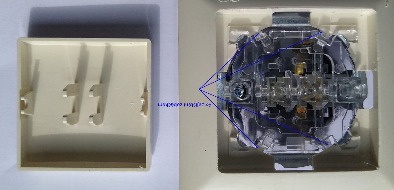

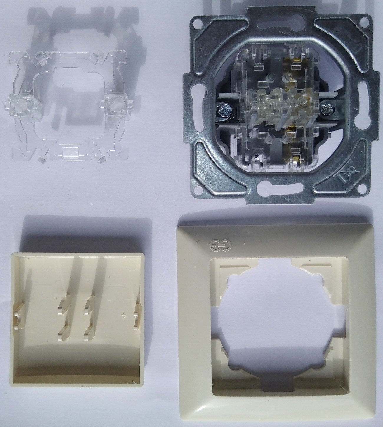

| Nemusí to být stejný typ co má tazatel, ale i tak přikládám obrázkový manuál.
Je také otázka jestli… Stefran 28.02.2021 13:51 |
Je také otázka jestli to není schválně takto nepřístupné aby se do vypínače nedostalo dítě nebo laik.
Takže pozor elektřina zabíjí.
