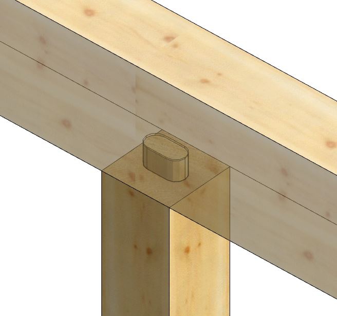

					Chystám se k stavbě pergoly z trámů 100 x 100 mm a namohu nikde nají rozměry čepu při napojení stojny na vodorovnou konstrukci.
Jaká má být hloubka čepu a vzdálenost čepu od kraje. Přikládám ilustrační obrázek
Ahoj, ono je to celkem jedno, ten čep slouží proti pohybu do stran, hloubka při 10x10 je běžná 7-8 cm. šíře cca 6-7. Hlubší nemá smysl, protože než by povolil trám, tak praskne čep. V současné době je celkem normální jistit pohyb ze zhora pevnostními vruty.

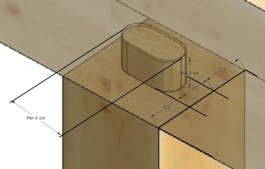

Příloha platí pro trámky 10x10cm

Chtěl jsem se zeptat v jakém programu jste to tak pěkně okótoval v původním obrázku?
Díky
Vlastní kótování google sketchup.
Kopírování obrázku, úpravy, vrstvy, ořez, zmenšení v programu photofiltre.
Verze programů v příloze.
