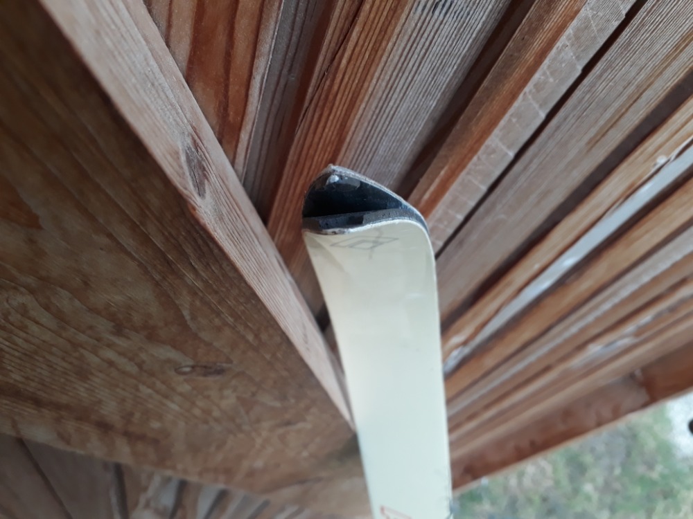

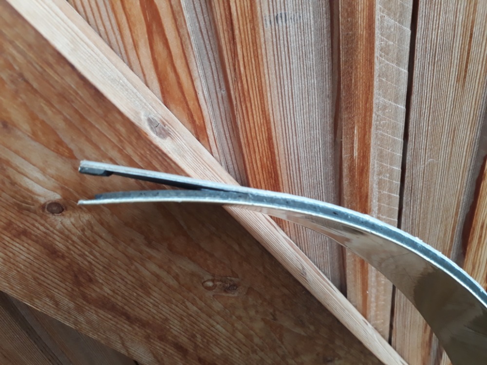

Dobrý den, nemáte zkušenosti, čím to slepit? Do servisu to nemá cenu, vzhledem ke stáří lyží by se to nevyplatilo. Díky

Použít dvousložkové lepidlo pro odpovídající materiál a klidně bych špičku provrtal a dal tam nějaký nerez šroubek s matkou a podložkami (pro souměrnost bych to udělal i na druhé lyži).
Slepení bude problém, skluznice se vyrábějí téměř výhradně a polyetylénu a ten se jak známo dost špatně lepí.
V jednom máš pravdu - SKLZNICE sú z PE, ale podklad, na ktorom je sklznica je z iného materiálu. On nepotrebuje prilepiť samotnú sklznicu, potrebuje spojiť ten "sendvič".
Já bych to opravil jak píše Nerady.zkusil bych to ale lepit Mamutem a snýtoval to.
Ožehnout a slepit epoxidem?
Já jsem ji ve špičce spojit šoubkem M3 a funguje. Ve špici to ničemu nevadí.

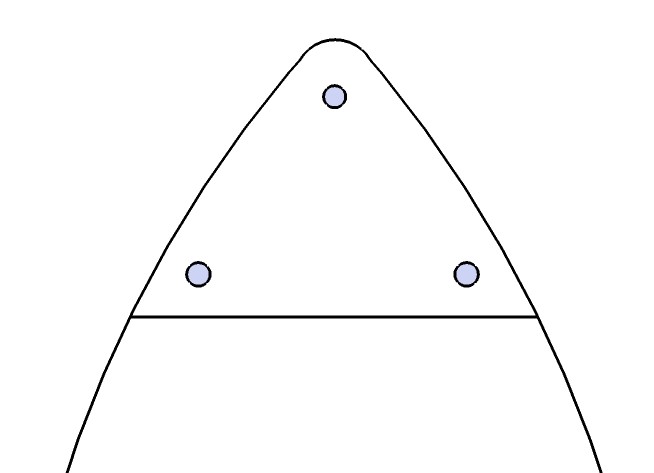

Kdybys potkal nerez plech tak asi alespoň 1,5 mm tak na obě lyže vyrobit "špičky".
Nahoru i dolů, tři otvory v každém páru a snýtovat. Lepidlo třeba epoxid, co najdeš.
