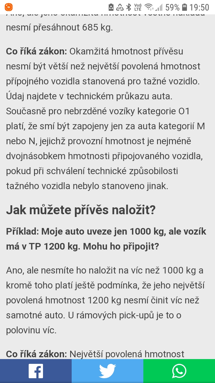

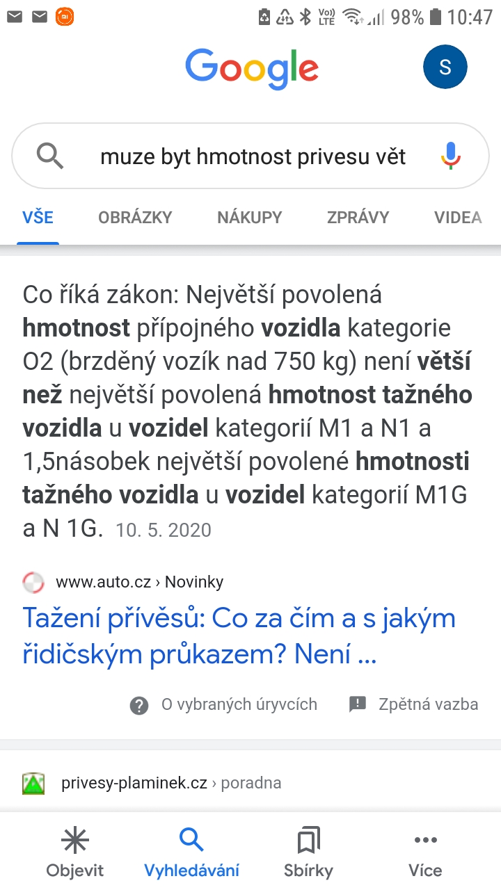

Koukam, ze se pravidla opet zmenila
https://www.auto.cz/tazeni-privesu-co-za-cim-a-s-jakym-ridicskym-prukazem-neni-hmotnost-jako-hmotnost-134358
Jestli ma tazatel i E...
Ano, samozřejmě vycházím z toho, jak tazatel píše, že je držitelem ŘP - B,E, pokud by měl B , je situace jiná.
