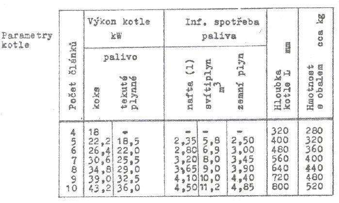

| Váha nevím, ale hmotnost závisí na počtu článků. Asi byste je měl nejprve spočítat.
[92111-emkau-jp… Kurt 17.01.2021 19:14 |
