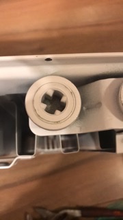

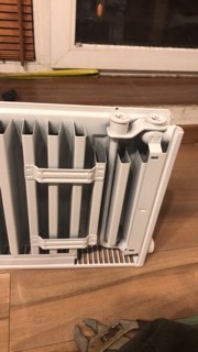

chtěl bych vás požádat o radu ohledně topení. Vzhledem k tomu že nám staré prasklo tak jsme koupili nové, nicméně “stav” přívodu vody nás trochu zaskočil, viz. Obrázky. Na druhem topení máme normálně “propustnou” šroubovici úplně jiného tvaru a tak netušíme jak bychom tohle mohli pridelat? Napadlo nás ze je to jen pojistka ale nejsme si tím jisti. Pokud mate někdo radu bylo bychom vám moc vděčni.

Neni to jen plastova zaslepka proti necistote a korozi?Nejde to vysroubovat ?
Vypadá to na radiátor Airfel se spodním připojením, do toho se dá takováhle ventilová sada https://www.aaaradiatory.cz/ventilovy-set-pro-radiatory-se-spodnim-pripojenim-primy-pro-cu-15-p14787 a normálně se připojí. A nebo nechápu dotaz, jestli je tam nějaká komplikace?
