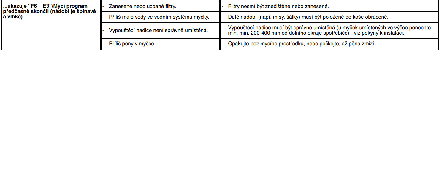

Manuál říká :
https://www.whirlpool.cz/data/blob-rename/priloha-application_pdf-20140205140000-0000-501939603712CS.pdf/
Myčka napouští i vypouští. Takže podle manuálu to není
