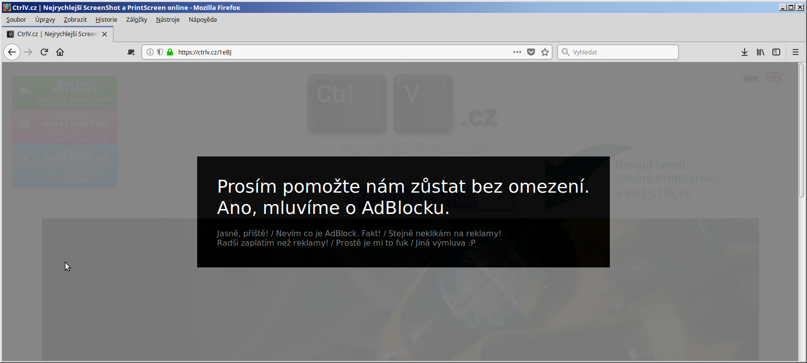

P.S.: Opravdu nepoužívám AddBlock (ani nic jiného), nemám to zapotřebí, ale než se ta hláška objevila, tak obrázky nevypadaly, že by mohl být někde problém. Pokud je ta možnost, zkusil bych přeměřit kondenzátory, ale nečekal bych nějakou zradu. Že byste měl k dispozici stjnosměrný zdroj pro vyzkoušení ledek nepředpokládám, to by totiž tuhle příčinu vyloučilo (je potřeba dát přibližně jmenovitý proud a chvíli počkat, než se to ohřeje, při menších proudech se alespoň mě ty ledky tvářily mravně, ale jak jsem se dostal přes 20% tak už to bylo jasné).
