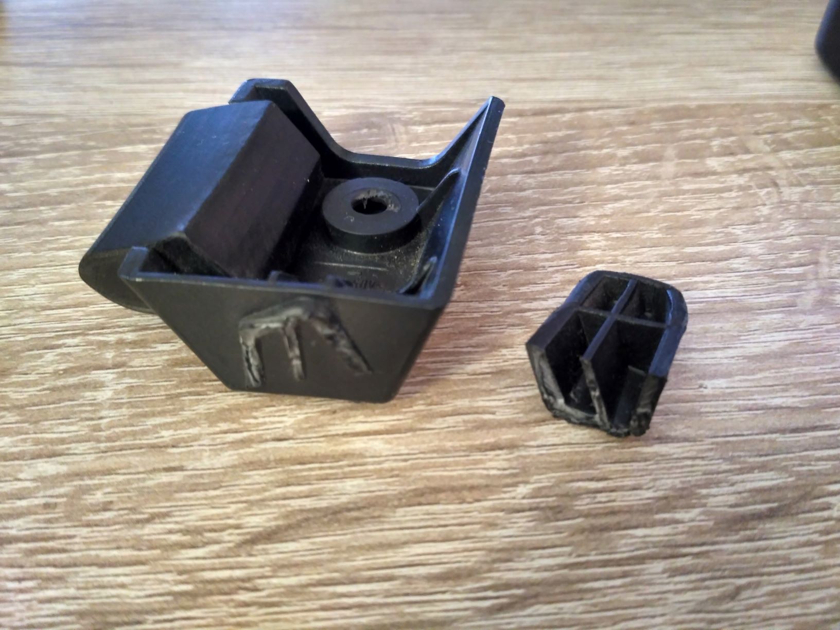

Přidávám foto oné součástky:
Asi se už smiřuji, že to z něčeho vyrobím...
MOŽNÁ by to šlo provrtat těmi dutinami a stáhnout šroubky.
Šroubky se závitem po celé délce a jednotlivé plošky stáhnout vždy dvěmi matičkami proti sobě. Použít co největší podložky.
Dutiny vylít epoxidem nebo eprosinem, aby se rozneslo zatížení do větší plochy.

Poté co jsem viděl fotku můžu zpřesnit svůj názor - tohle nebude držet ani omylem, i kdyby se použilo nejlepší lepidlo od Loctite za 1000 korun půl gramu. Jediné "lepidlové" řešení je to které navrhuje "čumil old", celé to obalit velkým množstvím dvousložkové pryskyřice a skrz naskrz provrtat šrouby. Možná by to šlo vyrobit 3D tiskem, ale jestli nemáš vlastní tiskárnu, tak tě to vyjde dráž než nový náhradní díl.
Dobrý večer,ten větší kousek provrtejte, dva otvory mezi těmi příčkami po odlomeném kousku.Zevnitř dejte dva vruty směrem ven,tak,aby prošly tou vnitřní příčkou v tom menším dílu, potom celou dutinu zalejte tavnou pistolí,případně tavnou hmotu více prohřejte pájkou,aby se dobře zalila,musí to držet.Nebo vyplnit dvousložkovým lepidlem,to záleží na vás co máte.ABS se normálně sváří,ale tady jsou malé styčné plochy,drželo by to mizerně.
Ten ulomený "čudlík" vybrousit a zhotovit nový z kusu nějakého materiálu, třeba duralu, nebo i snad z hliníku, případně tvrdšího plastu. A pak do něj, z boku, vyvrtat dva otvory a do nich vyřezat závit (odhad M5?) a rovněž z boku toho plastového dílu provrtat rovněž otvory a čudl k němu přišroubovat dvěma šroubky s šestihrannou hlavou (pro dotažení bokem). Pod hlavy podložky. A pokud jsou na ploše pod hlavami nějaké výstupky (něco tam vidím), tak tyto odstranit (možno asi i hrotem pistolové pájky) a pod hlavy těch šroubků vytvořit plechovou podložku ve tvaru celé té plochy, která by celou plochu zpevnila.

Jak moc je ten díl zatížen? Předpokládám, že moc ne.
Možná by stálo za zkoušku ten ulomený kousek udělat z tvrdého dřeva a jen chytit vrutem...
Přesně tak.Pokad je to na místě kde to není moc vidět tak vyrobit ze špalku a přivrutovat.Pro dobrý pocit bych to ještě podlepil.
Wste by som vyskusal dentakryl. Po vytvrdnuti pevny, aj tazko obrobitelny rucnymi nastrojmi. Vacsi kus prevrtat, vlozit skrutku do dreba (kvoli vystuzeniu a vecsiemu zavitu) na malom kuse cast pri odlomeni vyliat dentakrylom.
