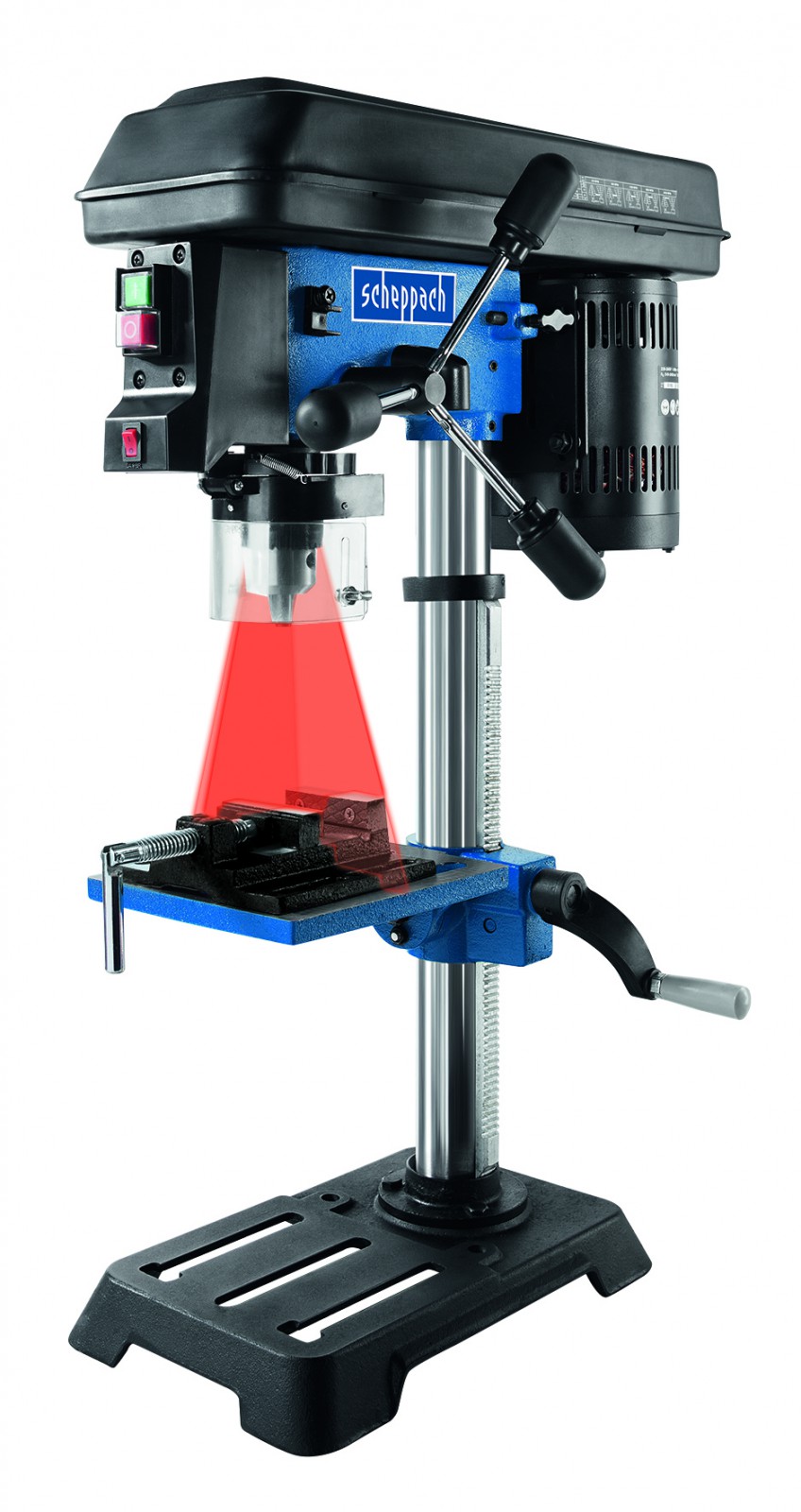

na naší stolní vrtačce jsem včera vypozoroval, že sklíčidlo celkem dost hází. Dříve to nedělalo, takže jsem usoudil, že jsem při práci musel nějakým způsobem zkřivit trn pro upnutí sklíčidla. Vrtačku jsem rozdělal a proměřil kužel trnu hodinkami. Na konci kuželu házivost 0,12mm, s nasazeným sklíčidlem házivost na konci sklíčidla 0,32mm. Chtěl jsem objednat nový, ale nemůžu ten trn nikde najít. Proto Vás prosím o pomoc, zda nevíte, kde hledat nebo na koho se obrátit.
Délka trnu je 205mm a je na vrtačku zmiňovanou v nadpisu.

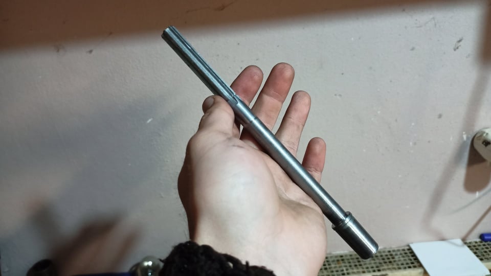

Hází samotný kužel. Ložiska bez vůle. Na samotném kuželu je to těch 12 stovek. Na vrtáku je to už 45 setin (měřeno 40mm od konce sklíčidla).
Díky za radu.
Ložiska jsou na 100% v pořádku. Zkusím teda srovnat kužel klepáním kladivem.
Už jsem tak centroval kliku na pionýra. Když se ví, kam bouchnout, tak to není žádná věda
Dřív než budete rovnat, tak zkuste postupným pootáčením hlavičky na kuželu tu chybu kompenzovat. Když dáte kužel do nuly, tak hlavička stejně něco hodí.
Díky všem za rady. Hřídelku jsem vycentroval paličkou a hodinkama. Házivost 0,005-0,01mm.
