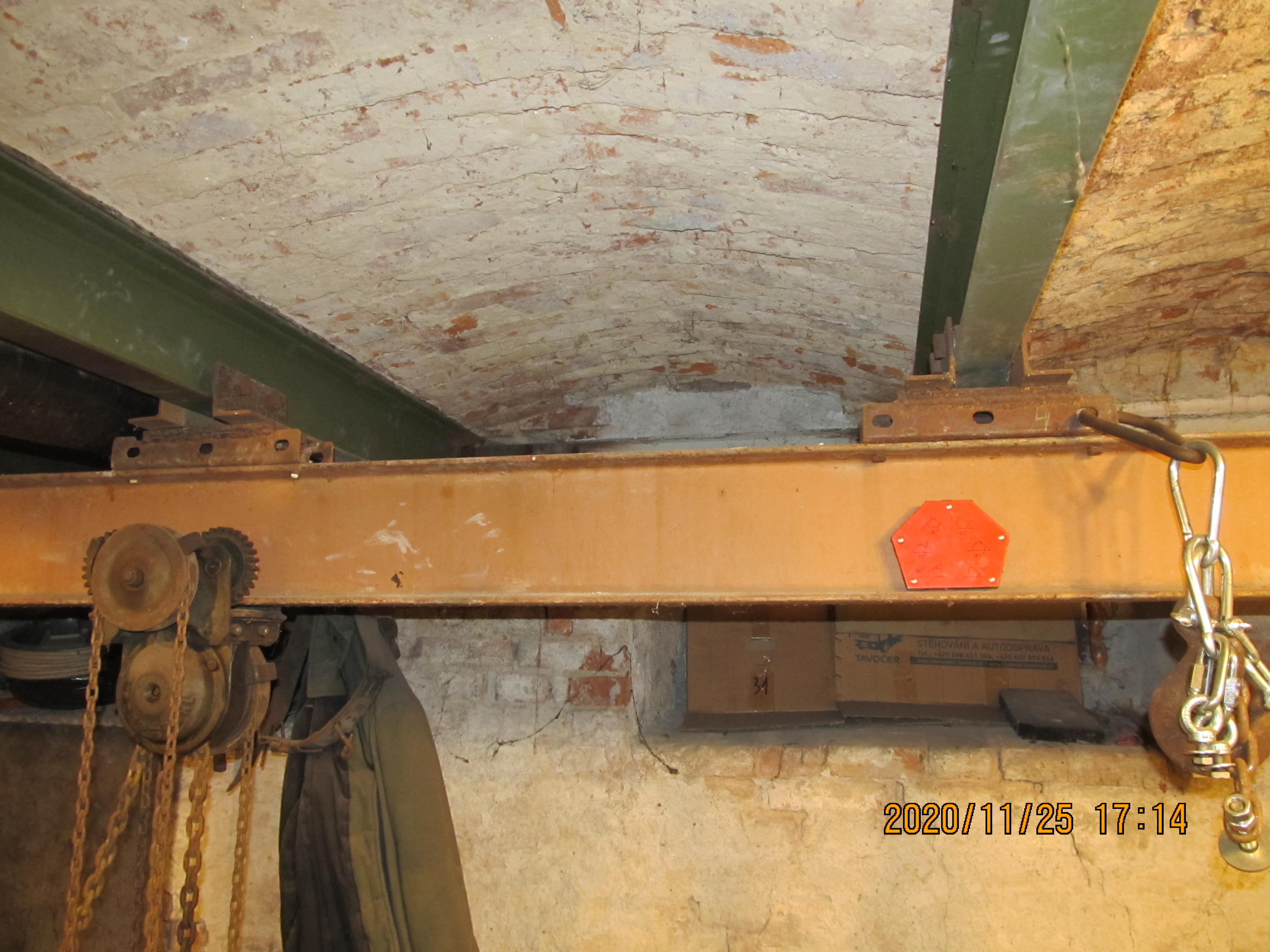

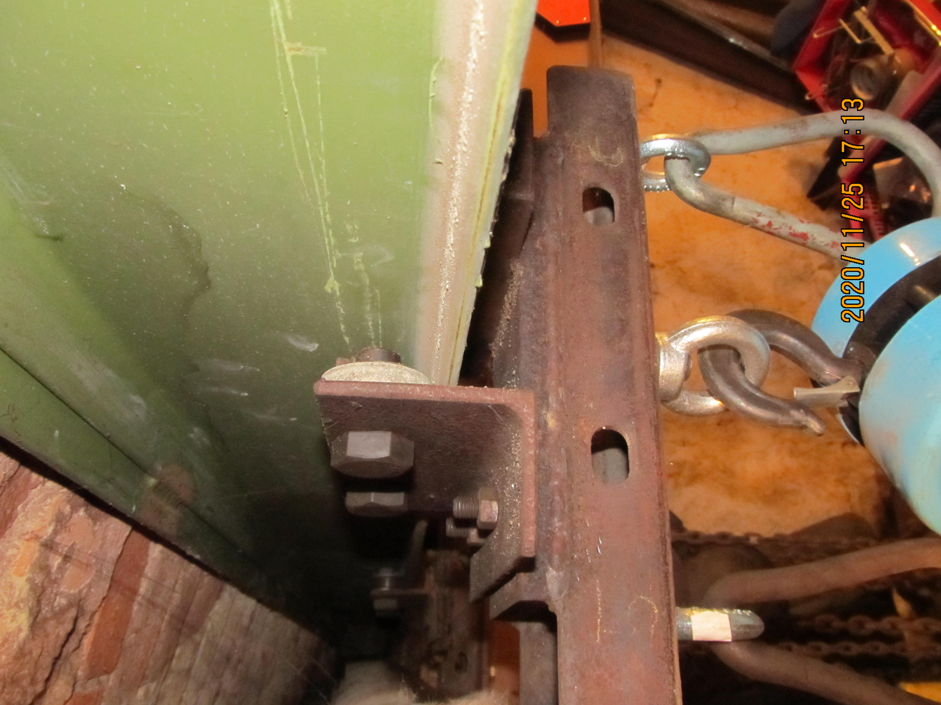

Kdysi jsem si to vyráběl následovně. Pod traverzama na klenutém stropě jsem instaloval další. Jako jezdce jsem použil profil U cca 30 cm délky, do kterého jsem z boku vyvrtal 4 díry o průměru 20 mm, jako rolny použil ložiska o vnitřním průměru 20 mm a přišrouboval šrouby M 20 s tělem. Na tyto jezdce jsem přišrouboval traverzu po které mi jezdí "kočka". Aby mi ložiska nedřeli o stěny účka použil jsem podložky a vše pořádně dotáhl. V podstatě mám nyní v dílně portálový jeřáb. Pokud budeš na traverzy něco svařovat tak může stačit i silnější profil T. Ložiska můžeš použít obyčejná nebo zapouzdřená. Když jsem instaloval v dílně sloupovou vrtačku tak jsem zjistil, že mám problém s výškou u stropu a nakonec jsem koupil dílenský skládací jeřábek "žirafu" na 2 tuny za 4999,-Kč. Ještě poznámka "účko" na ložiska jsem použil ekonomické (ohýbané z plechu, jelikož má vnitřní stěny kolmé).

Jsem už skléroza a dělal jsem to před dvaceti lety a tak se omlouvám. Provrtal jsem profil L průměrem 20 mm a šrouby s tělem jsem uřízl tak abych tam dostal okolo ložiska podložky a zajistil závlačkou. Dospodu šlo účko s navařenou plotnou na které je to přišroubované.
