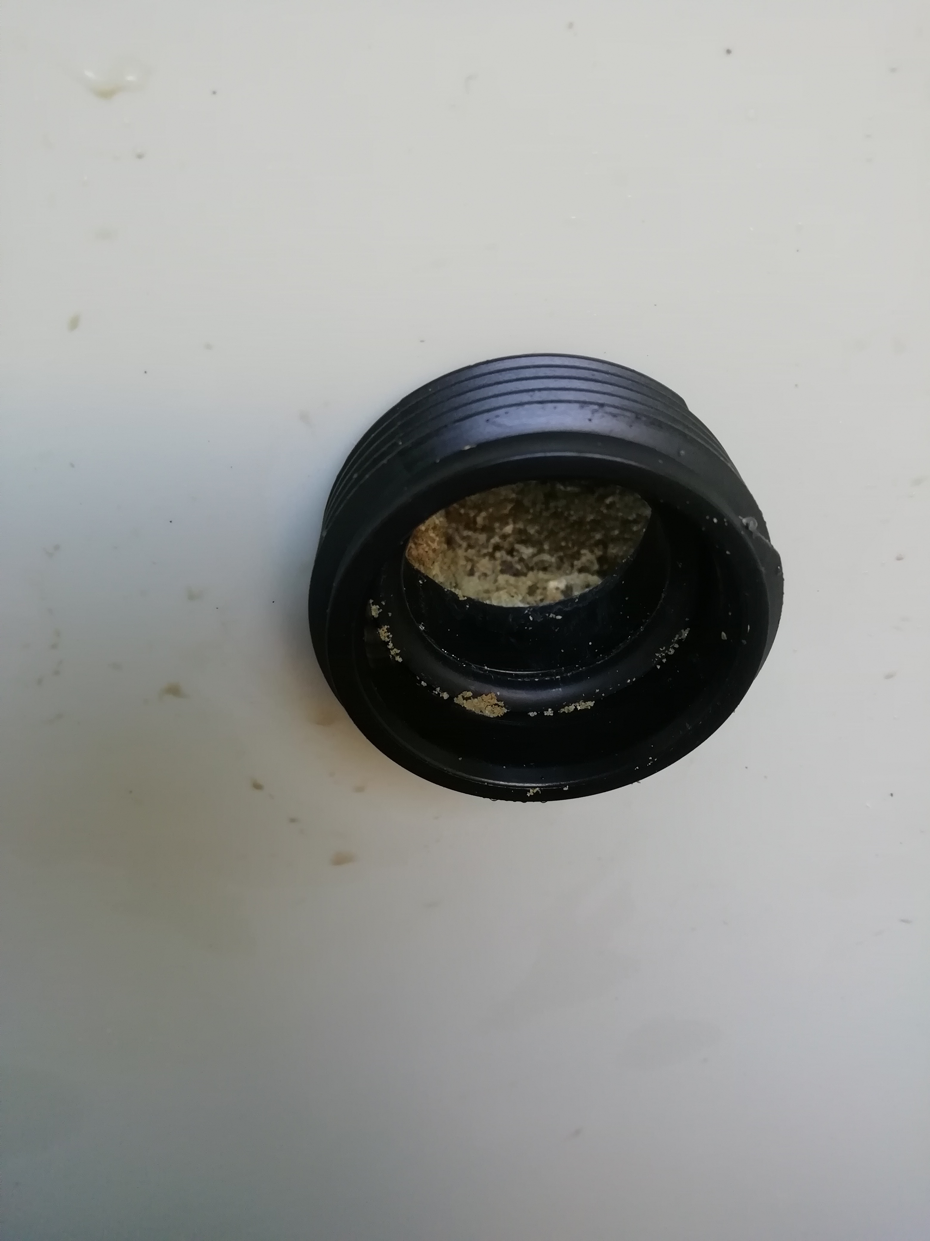

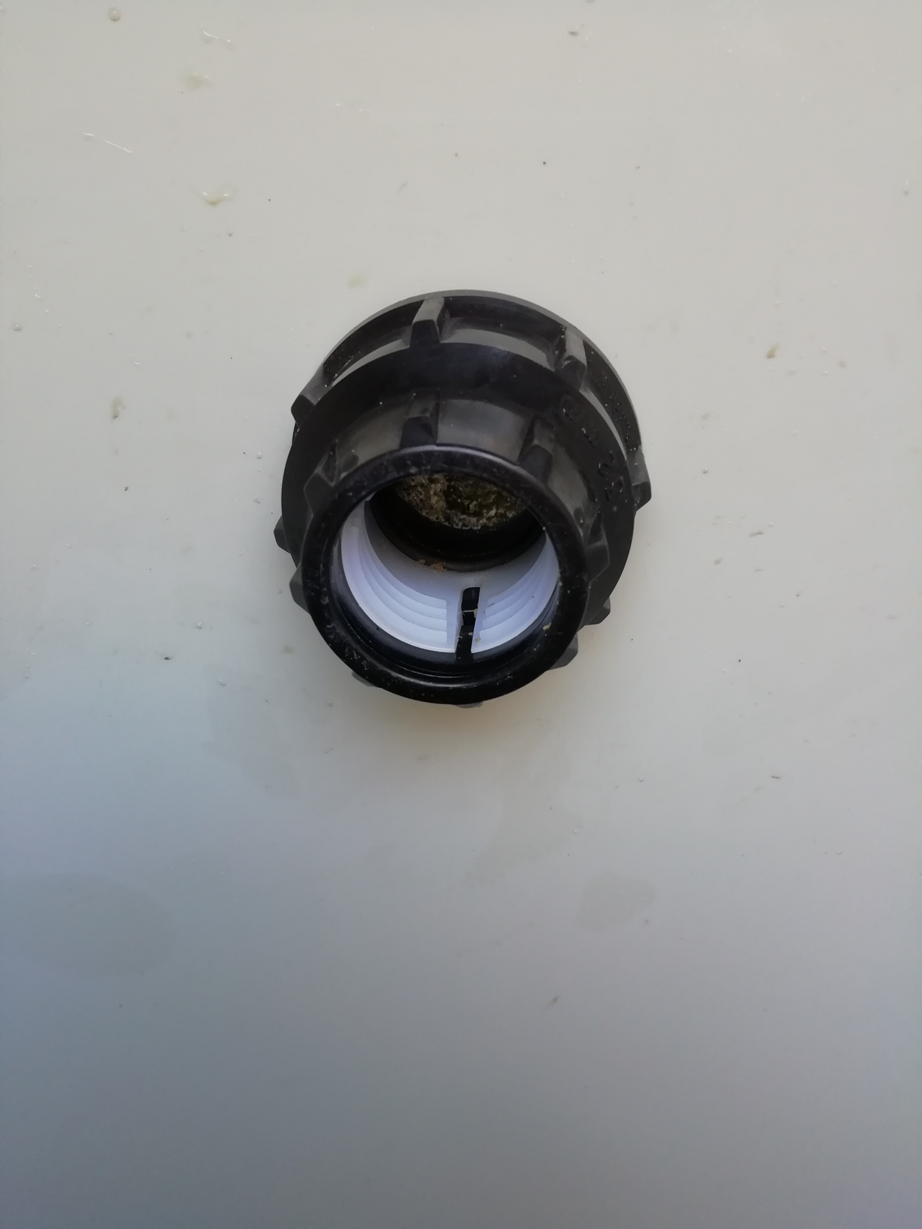

Zdravím, jaký produkt mám koupit, když chci zaslepit propusti studny zevnitř??
Je to tohle nebo je to na druhou stranu??

To z odkazu se navlekne na hadici tim modrym.. Zaslepka je na tom ta cerna cast. Muzes to pouzit, po… re4zon 24.11.2020 17:44 |

Je třeba koupit víčko s vnitřním závitem o požadovaném průměru.
https://www.doltak.cz/mainform.aspx?… Karel04 24.11.2020 17:44 |

To z odkazu se navlekne na hadici tim modrym.. Zaslepka je na tom ta cerna cast. Muzes to pouzit, pokud mas jeste kus hadice. Do stavajici spojky strcis kus hadice a tim modrym z odkazu to ukoncis. Jestli existuje opacna zaslepka netusim, treba nekdo jiny bude vedet.
https://www.doltak.cz/mainform.aspx?rowfilter=true&search=vicko&page=1
Ta záslepka z odkazu je na hladkou PE hadici.
Čo máš vysokú hladinu vody v studni, že ti v obrátenom garde nateká do potrubia?
Ak potrubie nepoužívaš, máš ho odstavené, zacpi koncovku lacným pryžovým štupľom na sudy a demižóny, nech ti nelezie bordel spolu s hmyzom do rúry.
https://www.previnarov.sk/Gumove-zatky-specialne-d47.htm
Spätnému tlaku v sústave sacieho potrubia smerom do studni, zabráni spätná moszazná klapka vybavená silonovou klapkou pohybujúc sa na stredovej oske pritláčaná ako bonus jemnou antikoro prítlačnou pružinou ku gumenému sedlu.
Napríklad: https://www.sigmashop.sk/mosadzna-spatna-klapka-europa-6/4-
Já to ještě nemám zprovozněné a plně zasypane, nechci, aby se mi taa dostal přes zimu bordel, voda atd.
Pokad to máš jenom na dočasné zajištění proti bordelu tak tam nacpi kus hadru.
