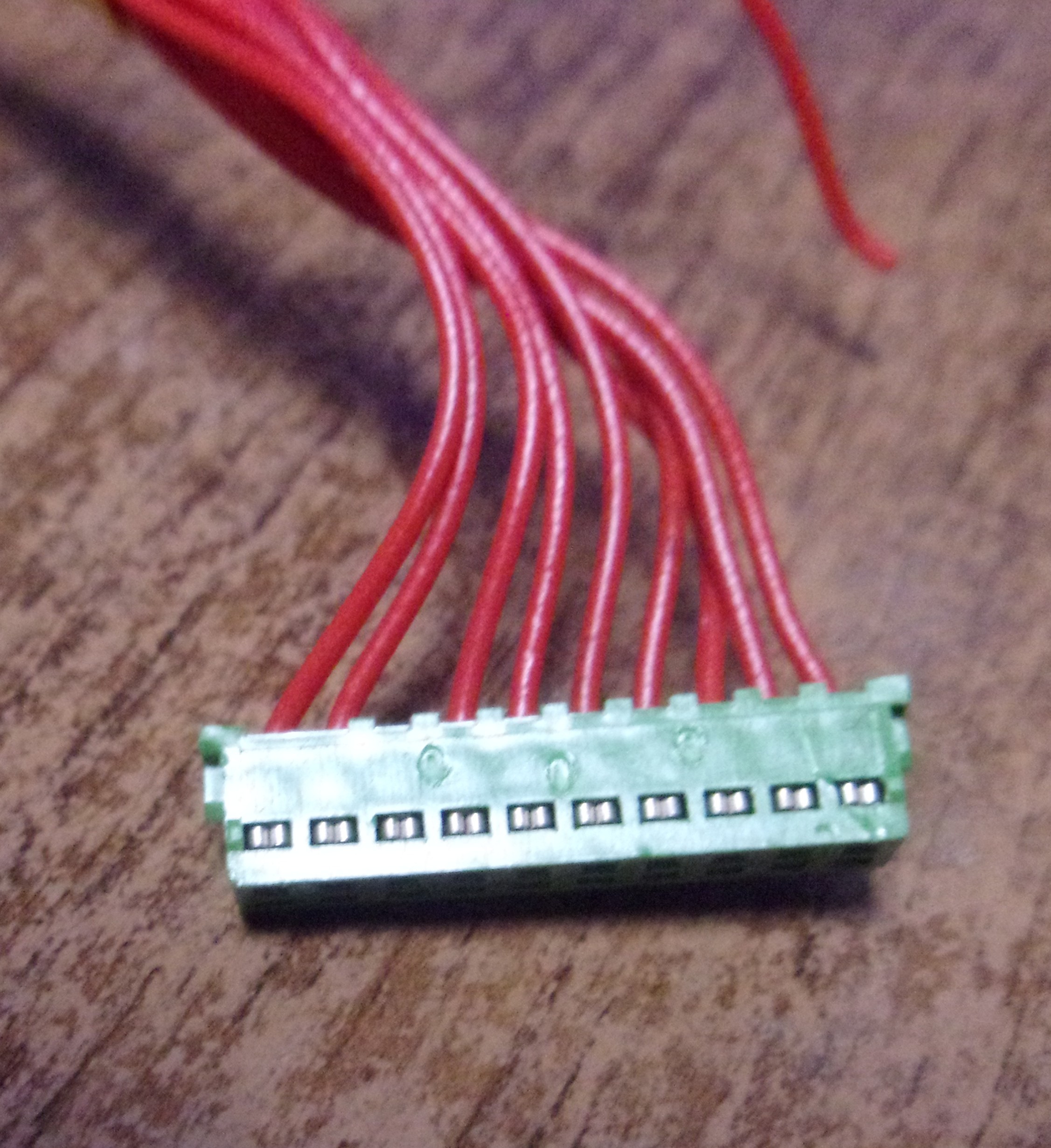

Dobrý den, povedlo se mě utrhnout jeden kablík ze zástrčky, viz. foto, je to z auta z přepínače světel a samostatně neprodejný. Kde mě to opraví? Děkuji za odpověď.

Pokud je v zeleném těle zasunutá dutinka, jde vyjmout. Prohlédni to detailně jak je to udělané.
Nevidím tam žádnou dutinku, jen kovový konektor, něco jako ,,vidlička". Prý existují jakési vypichováky se kterými se nechá ten konektor vyndat, pak už by to problém opravit nebyl.
Ta vidlička má packy proti zpětnému vytažení - musí se uvolnit zmáčknutím k sobě.
Jenže čím, je to hrozně titěrný.
Doma to neudělám, snad nějaká počítačová opravna nebo opravna tiskáren by si s tím poradily. Ale problém je že to nejsou opraváři ale výměnáři.
Ty "vypichovaky" se prodavaji jako sada, v Číně za pár supek, ale bude trvat než dorazí.
Co nějaké opravy elektro přístrojů? Někde, kde to mají spojené s prodejem součástek.
https://a.aliexpress.com/_msYKFzx
Špendlíkem.
A pak připájet. Nebo to na prase protavit pájkou až k tomu kontaktu a tam připájet.

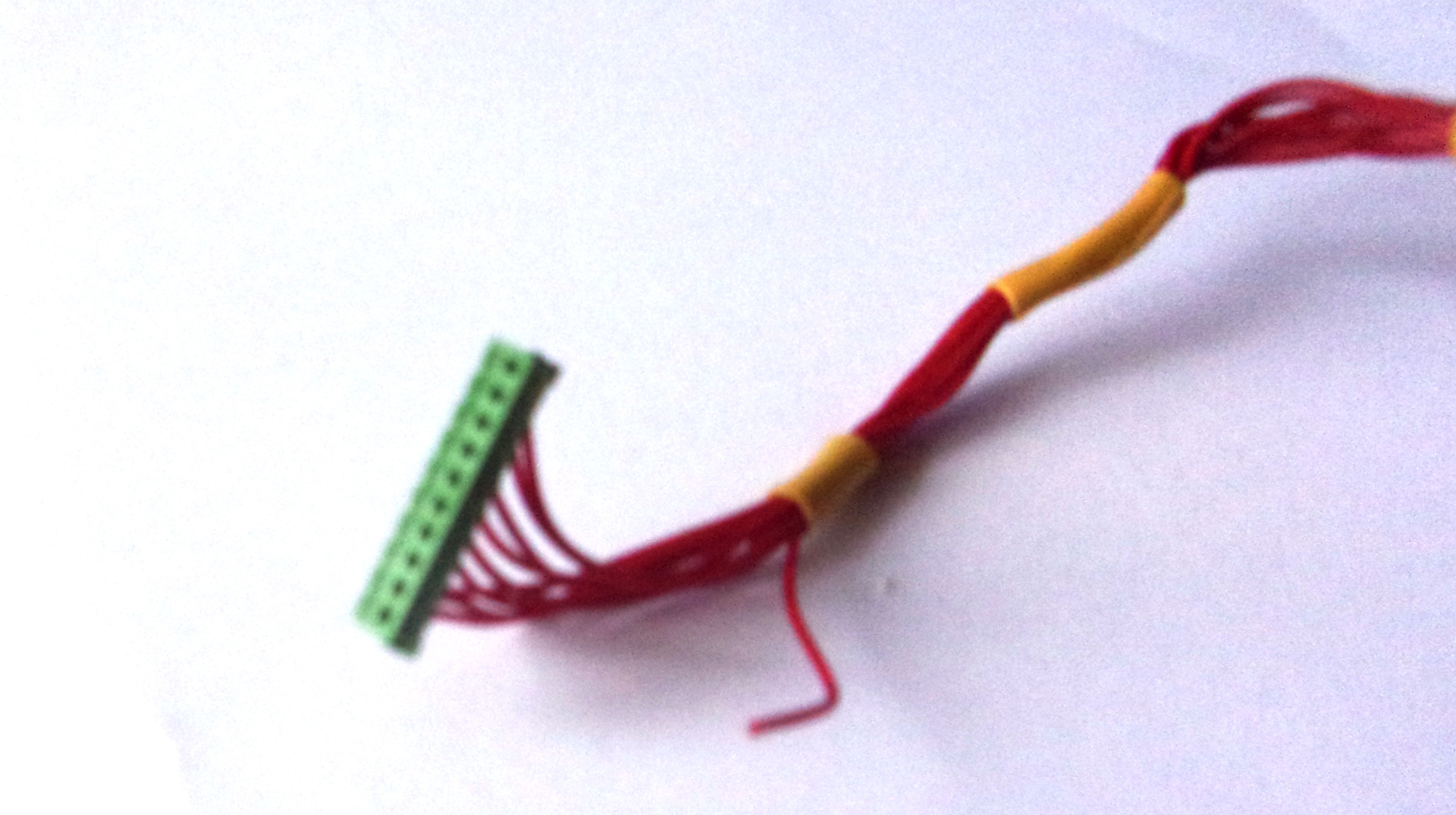

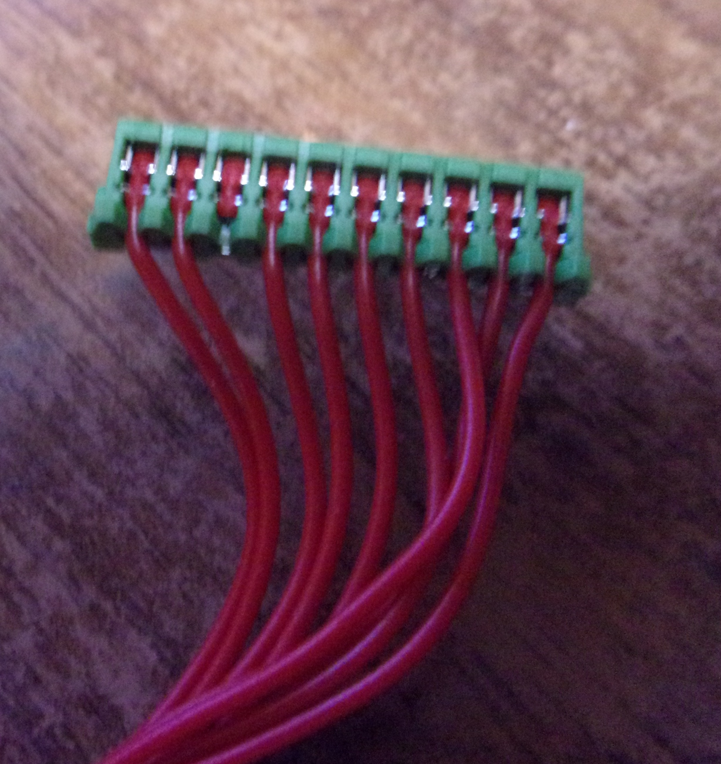

Fotka je mimořádně hnusná, nejde nic vidět, co je to za konektor.
Líp už to neumím vyfotit.
Rozměr 3,5 X 22 mm. Kabel propojuje pravý a levý přepínač pod volantem Renaultu Modus.
Tak se mě to konečně podařilo opravit, teda snad. Okruh to má, snad to vydrží i proud. Vydloubl jsem ten zbytek kablíku - letovaný to nebylo - a vmáčkl jsem tam nový. Díky všem za ochotu pomoci.
Z té první fotky je vidět, že jsou ty kablíky jen nacvaknutý.
