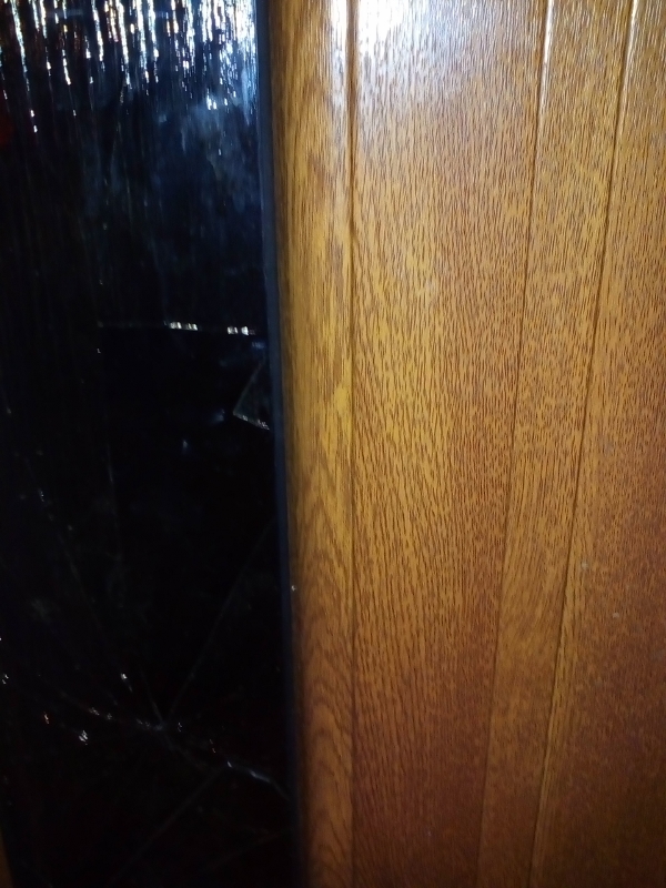

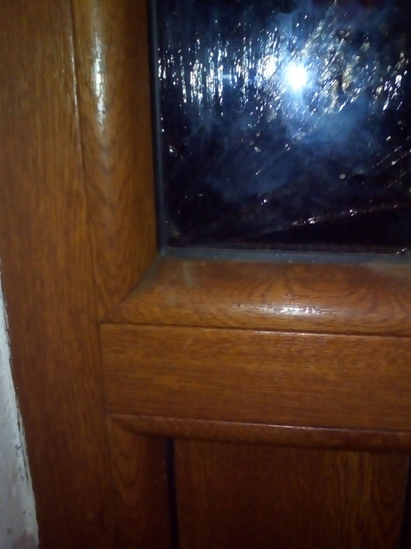

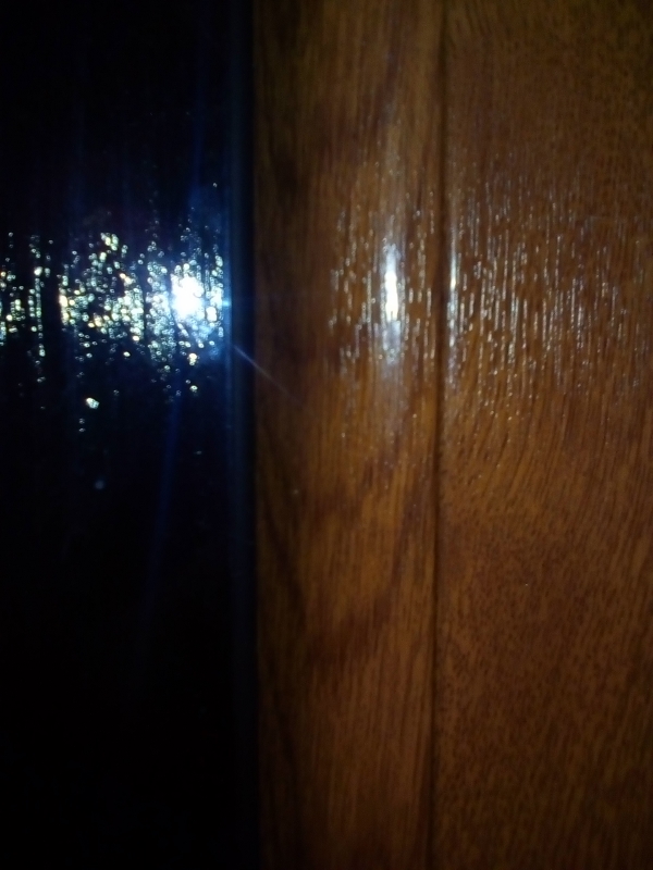

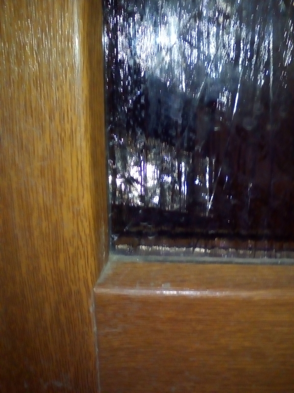

Děckám se podařilo rozbít vnější sklo dvojskla v pevném rámu venkovních dveří. Když jsem na to koukal, tak je tam asi zalištováno, zřejmě těsně přilepenou lištou, z té vnitřní strany. Viz fota. Je na to odlištování nějaký "fígl"? Jak tu lištu oddělit od rámu aby nedošlo k jejímu většímu poškození, nebo poškození rámu? Ještě jsem se s tímto problémem nesetkal. Poradíte? Díky.
Když nám měnili okna, tak měli imbus klíč zvláštního tvaru a prachsprostě ho mechanik narval do rohu lišt a onu lištu pak vytrhl jako háčkem. Ona je docela pružná. Alespoň nová.
Stačí se podívat na internet, kde je nespočet ukázek jak vyměnit sklo v různých rámech.
