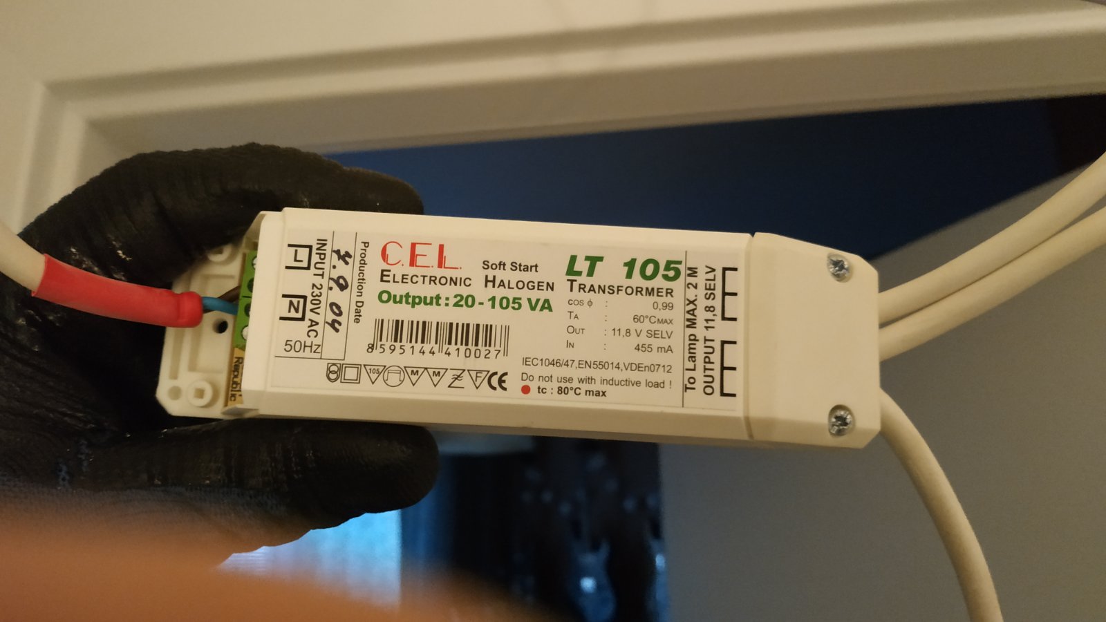

Zdravim, kedze toto je najlepsia poradna obraciam sa na vas s prosbou, odislo mi LED trafo, napajanie troch bodovych svetiel, vid priloha. Vobec netusim kde take nieco kupit a podla akych parametrov mam hladat. niekto nejaky odkaz idealne priamo na eshop? vdaka.
Spíš asi půjde o halogenová světla? Toto trafo má každý BauHaus, Baumax, OBI, Hornbach, snad i místní "elektra" atd.
Zkus tohle ..https://www.emas.cz/panlux-tr105-trafo-elektronicke-105w?gclid=EAIaIQobChMIzJnMkMOR7QIV2PhRCh1juAJUEAQYAiABEgLOx_D_BwE
podle mne to není trafo pro LED, protože na výstupu je střídavé napětí, takže toto je pro halogenky. LEDky většinou vyžadují stejnosměrné napětí.
Zadejte do vyhledávače "elektronické trafo pro halogeny" a vyberte požadovaný výkon.
např. zde
https://www.google.cz/search?source=hp&ei=yOm3X5GKK4bqaraokWA&q=elektronick%C3%A9+trafo+pro+halogenov%C3%A9+%C5%BE%C3%A1rovky&oq=elektronick%C3%A9+trafo&gs_lcp=CgZwc3ktYWIQARgBMgIIADICCAAyAggAMgYIABAWEB46CAgAELEDEIMBOgUIABCxAzoICC4QsQMQgwE6BQguELEDOgQIABAKUMMiWMCSAWDZrAFoAHAAeACAAVWIAfEJkgECMTiYAQCgAQGqAQdnd3Mtd2l6&sclient=psy-ab
Jak již psáno - nejde o transformátor pro LED, ale pro halogenová svítidla!! Koupit ho můžeš tady: vyrobek-elektronicky_lt_105_transformator_230v_12v_pro_halogenova_svitidla_-id-473, podle údajů v e-shopu mají skladem. Ale nevím jestli zasílají i na Slovensko.
Záleží na tom, jaké to jsou LED žárovky. Existují i na 12V střídavého napětí. Takové lze použít jako náhradu původních halogenových.
Svítí i na původní trafo určené pro halogeny.
dakujem vsetkym, ano, ide o halogen, pre mna vsetko co nevyzera ako klasicka ziarovka je LED, sorry :(
