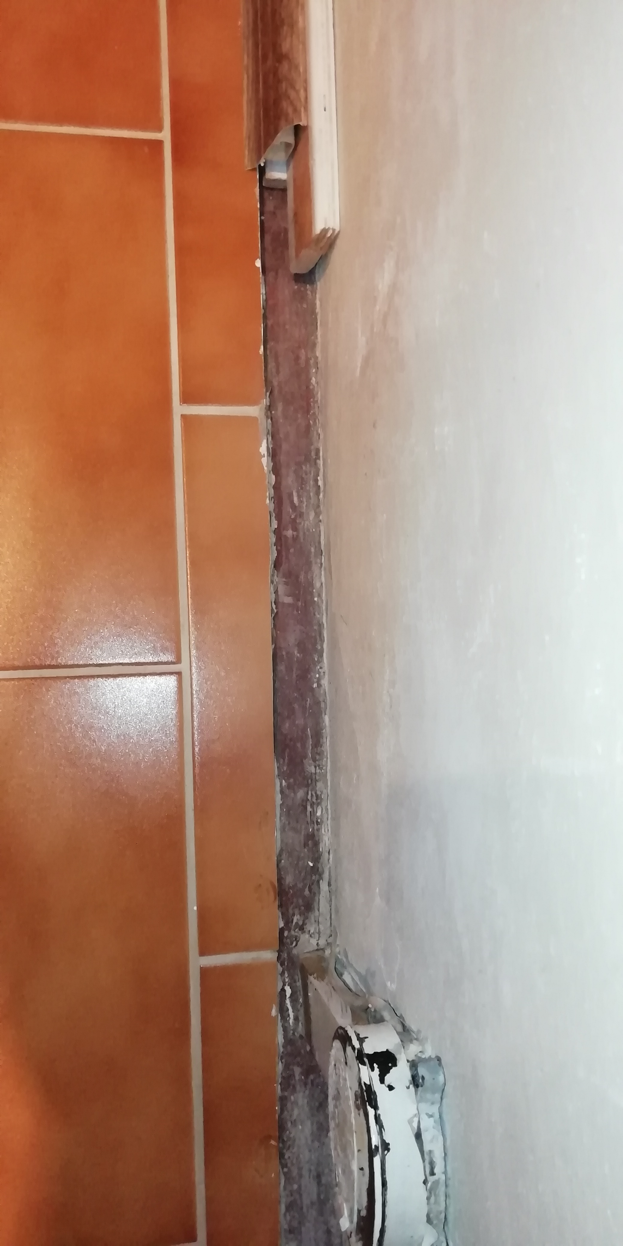

Dobrý den. Prosím o radu. Na chodbě jsme oddělali skříňku a za ní je 5 cm mezera mezi dlažbou a zdí.Tato dlažba není nikde k sehnání. Jak to řešit?

Olištuješ to. Ostatně kousek jakési lišty je tam vidět. Myslím ale, že bys tu dlažbu sehnal.
Na té fotce je mezera 3 cm. Jinde je 5 cm. To je i na Lištu hodně. A tu dlažbu nevím kde sehnat. Budu vděčný za tip. Děkuji za odpověď
Tuhle barvu dělal Rakovník.
Muzes to prekryt dřevěnou deskou, sezen si podobný odstin - treba třešeň. Ve stolařství mají vzorniky. Nebo naopak bilou deskou v barvě zdi.
Dalsi moznost je zamaznout to omitkou a natřít stejnou barvou jako dlazba. V barvach ti podle vzorku namichaji cokoliv. A když si s tím budeš chtít vyhrát, můžeš udelat imitaci spár.
Myslím, že je to hnědá kůže. Poptat se u rodinných domků stavěných v letech 86-90 zbytky bývají někde v koutě sklepa.
zalej spáru farebne recipročnou samonivelačnou hmotou. Dá sa biela, spárovacia hmota prifarbiť rôznymi odtieňmi, len opatrne po kvapkách pridávaj za miešania hnedého pigmentu, prípade najprv do červenej zmesy túto treba doladiť velice opatrne a jemne čiernou, aby si ulahodil hnedú "kožu".
Spáry v podobe pokračujúcich, pôvodných obkladov po zaschnutí hmoty môžeš doladiť nalinajkovaním príslušnou "sivou" farbou, aby zaliaty, neprerušovaný hnedý pás v celku neklal, nebil do očí.
