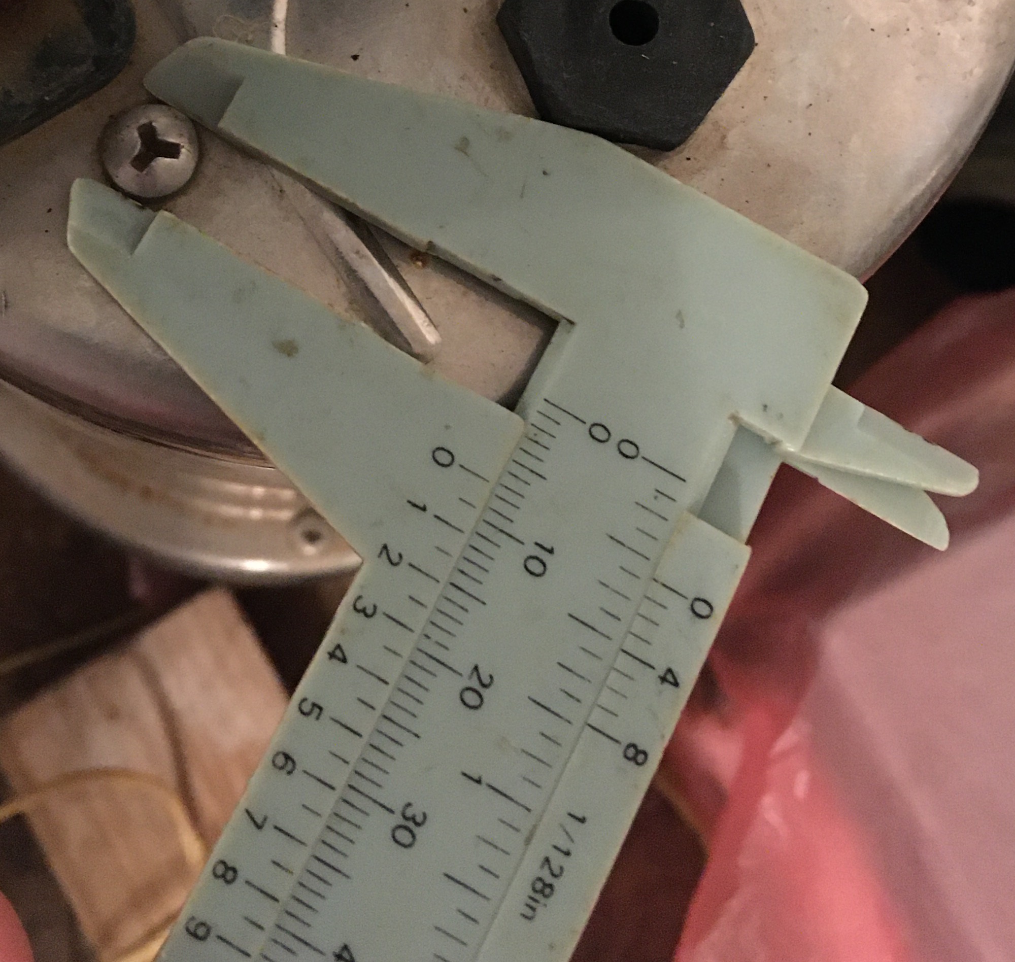

Zdravím vás, potřebuji se dostat do čerpadla a vyměnit plovák. Některé šroubky však mají neobvyklou drážku trojcípého tvaru. Snažím se na internetu najít ten správný šroubovák, ale nemohu ho najít.
Dle mého názoru se nejedná o typ Tri-Wing TW.
Když zadám heslo Tri Point Screwdriver, tak mi to vyhodí výsledky podobně tvarovaných šroubováků, které se ovšem používají na mobilní telefony (velice malé).
Nejraději bych si koupil bit, který bych už měl v dílně.
Myslíte, že je tohle možné v ČR koupit? Znáte někdo název a rozměr tohoto bitu/šroubováku?
Dříve když jsem něco takového opravoval, tak jsem to vytočil kleštěmi a nahradil za nějaký obvyklý typ. Tady bych ovšem rád zachoval "čistou práci".
Děkuji za všechny rady.
V příloze přikládám fotku.

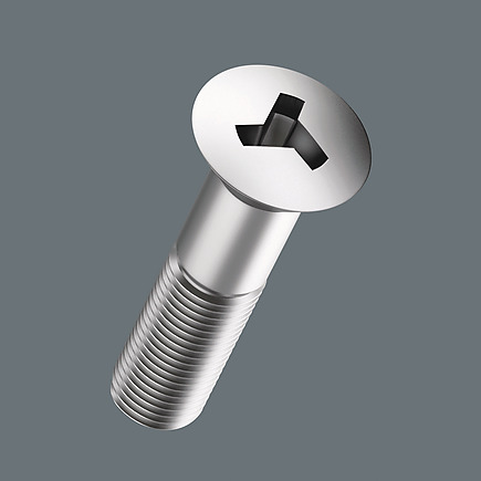

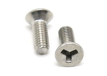

Podle obrázku bych řekl, že to není Tri-wing (TW), ale Tri-point (TP) - liší se tím, že u TW jsou ta "křídla" mimo osu.
TP: https://kutilska.poradna.net/files/91503-tp-jpg
TW: https://kutilska.poradna.net/files/91504-tw-jpg

Vlastním tuto malou sadu,na domácí kutění stačí.Dejte pozor při objednávání,ty sady jsou dvě stejné s různým obsahem,jedna ty tříbřité bity neobsahuje.Já ji koupil v Chlumci nad Cidlinou v železářství vedle Penny
https://www.zbozi.cz/vyrobek/sada-bitu-33-ks-crv/
https://www.zbozi.cz/vyrobek/hrot-tw-4x25-smart/
