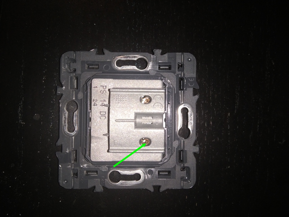

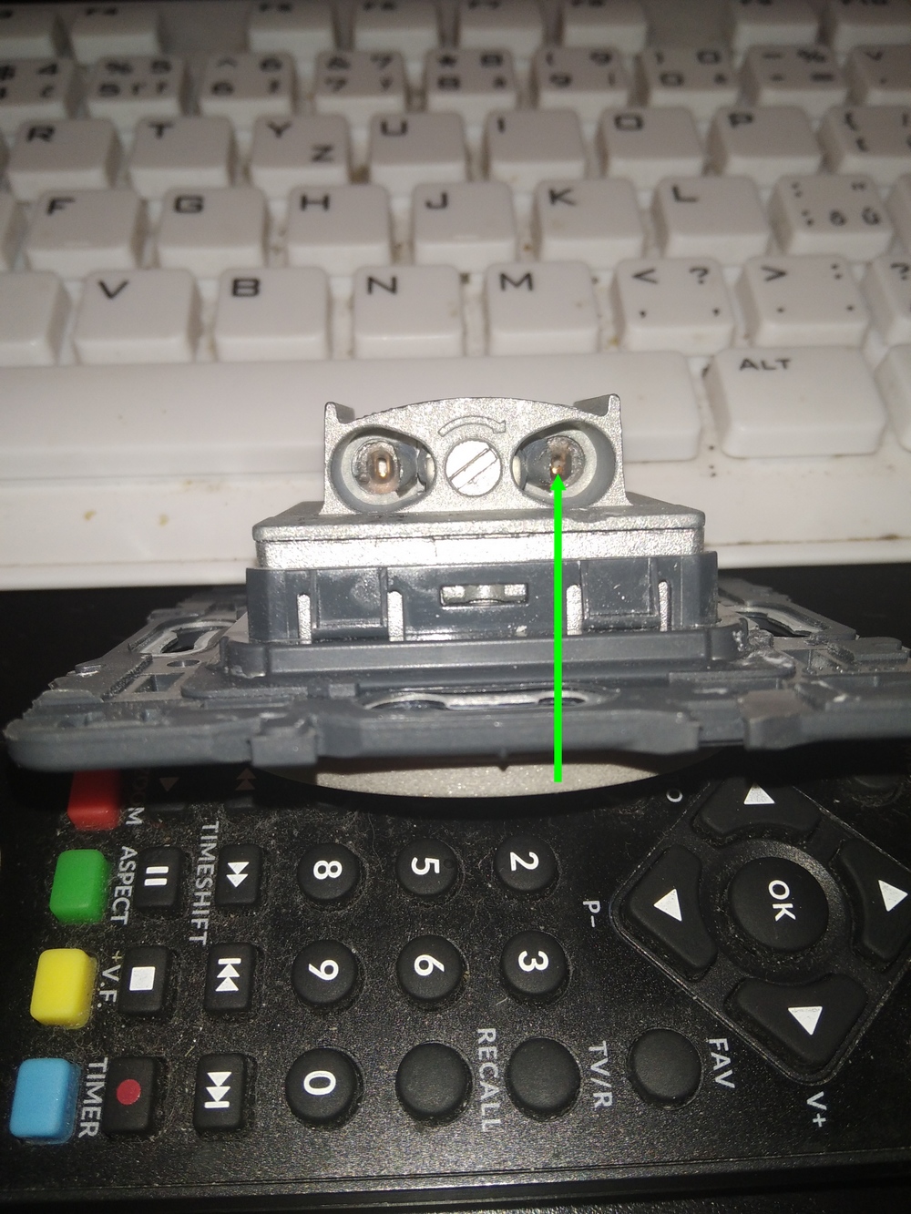

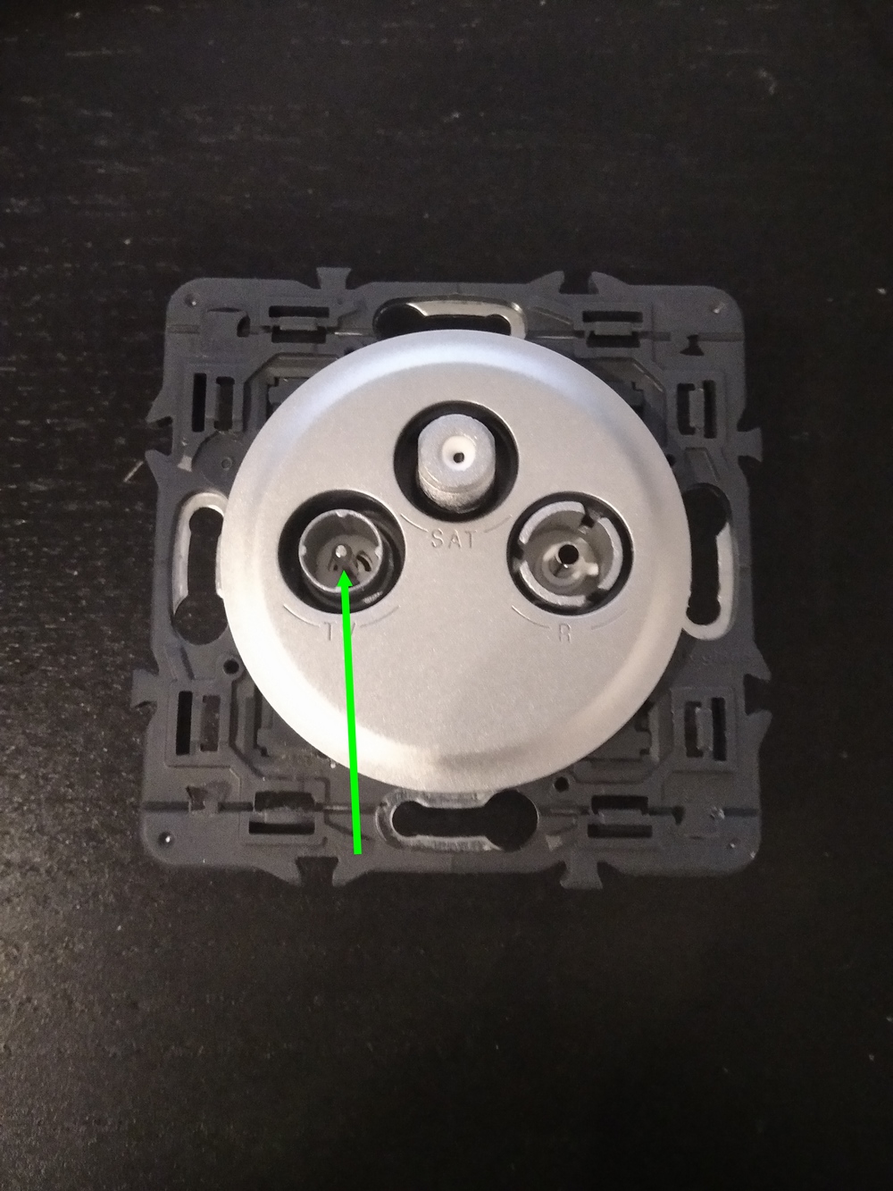

Zdravím všechny,neznáte náhodou zásuvky Legrand?Koaxiální kabel (ten vnitřní drát) do ní jen zasunete.Problém ,je že mně to nepřenáší signál.Zkoušel jsem to promeřit a propípat bzučákem ale nefunguje.Nevíte kde by mohl byt problém?Zkusil jsem ještě jednu ze sousedního pokoje a to samé.děkuji
Moment moment moment:
a) neresim, ze takovahle zasuvka nejde propiskat - to ani nemusi jit, vf signal neni stejnosmernej proud
b) Co to ma delat? Ucastnicka zasuvka?
c) Kdyz nekam zastrcis stredni drat koaxu, taky nekam musi vedst stineni. Koax je sice nesymetricky vedeni, ale napeti je porad rozdil potencialu a kdyz neni druhej potencial...
takže když chcete probzučet ten středový drát mezi zásuvkou a rozvaděčem ,tak to neprobzučíte?
Učastnická zásuvka je pro televizní signák koaxiální kabel.Stínění je v pořádku ,to jsem probzučel,pouze ten středový drát...díky
Neprebzučíš, a keď sa pozreš na túto schému ako asi taká účastnická zásuvka je zapojená tak ti bude jasné prečo. Učastnícka zásuvka neni len nejaký kus drátu. Možno máš slabý signál a účastnickú zásuvku s velkým útlmom alebo zlý kontakt, zlý kábel, možností čo je zle je niekolko.

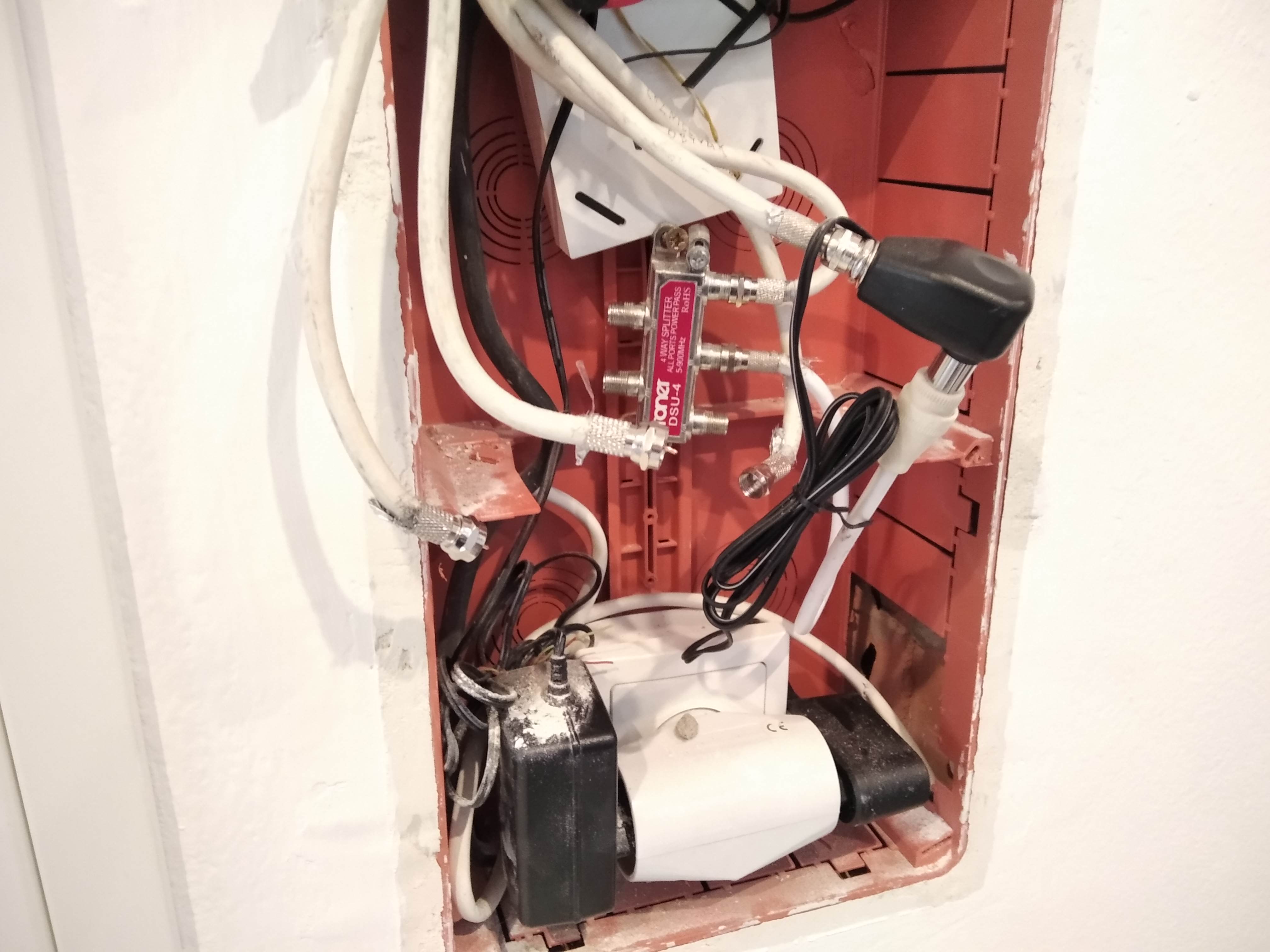

tady zasílám fotografii rozvodové skřínky...do té rozvodné svorkovnice jde koax z antény která je na baráku,do té svorkovnice je připojen i ten 12V zesilovač.Z té svorkovnice je to pak rozvedeno po celém baráku.V patře je jiná televize DVB-T2 dole mám setobox.Ale když jsem zapojil televizi z patra dole v přízemí ,tak se naladila v pohodě...
Zkus ten přívod do patra dát do jiného výstupu rozbočovače.
Znovu zkontrolovat zapojení kabelu do patra.
Zkus odpojit dolní TV nejlépe rovnou u rozbočovače.

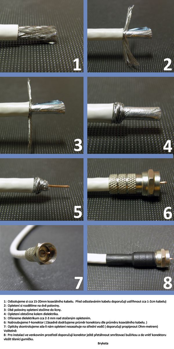

Stínění koaxiálního kabelu je pro signál stejně důležité, jako střední vodič. Návody na montáž f-konektorů na netu jsou téměř všechny špatně. Správný postup přikládám.

Ten spliter je obojsmerny co tam mas? Moc mi nie je z tej skrine jasne zapojenie totizto. Spliter moze byt len jednosmerny a potom to mas zapojene zle.
