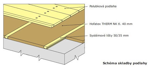

v podkroví je položená roznášecí vrstva OSB do kříže, řeším pochozí vrstvu
Známý mi doporučil pokládku na "plovoucí" rošt, kdy se mezi silnější desky hobry vkládají slabší roštové nosníky/prkna - slabší o pár mm, aby se nedotýkaly OSB vrstvy a nenesly hluk po konstrukci. Celá podlaha je tedy položená primárně na deskách z hobry, rošt to jen celé drží pohromadě. On sám použil 25mm hobru a 20mm prkna pro kotvení 25mm podlahových palubek - a prý spokojenost co se týče hluku i stability, bydlí na tom 7 let.
Podobné je na obrázku v příloze, jen jeho varianta nepoužívá u latí roštu a hobry pero-drážku.
Co vy na to? Zkusil jsem ze zbytků položit kousek takovéhle skladby, trochu po tom zadupat a zdá se mi to OK. K němu bohužel teď nezajedu, je to přes půl republiky - snad mi nekecá, nemá k tomu důvod.
