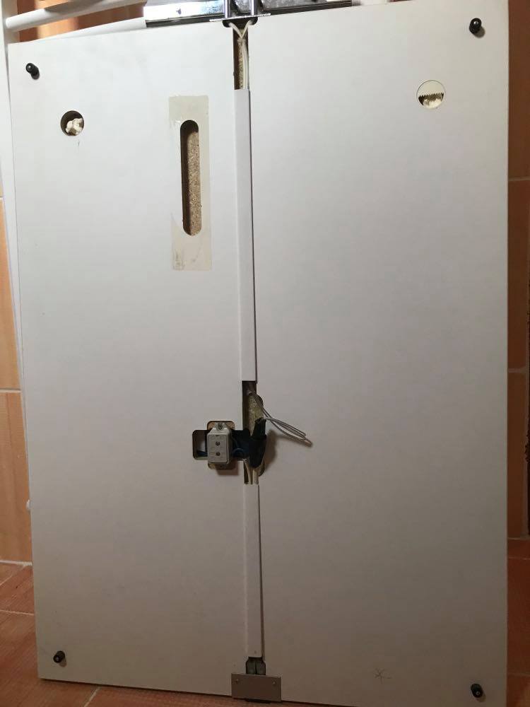

Dobrý den, poprosil bych Vás o radu, jak nejlépe připevnit koupelnové zrcadlo (viz.fotka) na dlaždice? Jsou zde 4 výstuplé body. Lze na ně zrcadlo připevnit popř. jiná možnost? Děkuji

Tohle zrcadlo má podklad z laminodesky a váží podle rozměrů kolem 10 kg. Na upevnění jsou určené ty otvory v horní třetině a to pomocí háčků nebo šroubů s hmoždinkami ve stěně. V jednom z otvorů máte poškozený plastovou vložku, která zabraňuje sesunutí z háčku nebo šroubu, nutno opravit třeba pomocí přišroubovaného plech.pásku. Tenhle typ zrcadla není rozhodně konstruován na přilepení.

| Lepit můžete plochu, ale tady není.Ty čtyři vystouplé body jsou nožičky k opření o zeď a vlastní zav… miran 27.10.2020 14:05 |

Mamut, nejaky rycheschuci tmel v pistoli. Bodove uchytenie.
Lepit můžete plochu, ale tady není.Ty čtyři vystouplé body jsou nožičky k opření o zeď a vlastní zavěšení bylo přes ty dva otvory. Místo těch nožiček přišroubovat nějaké špalíky s větší styčnou plochou a potom lze přilepit.
