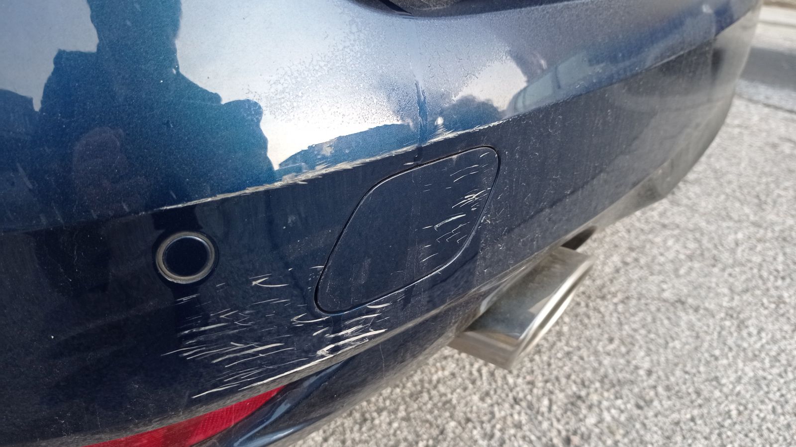

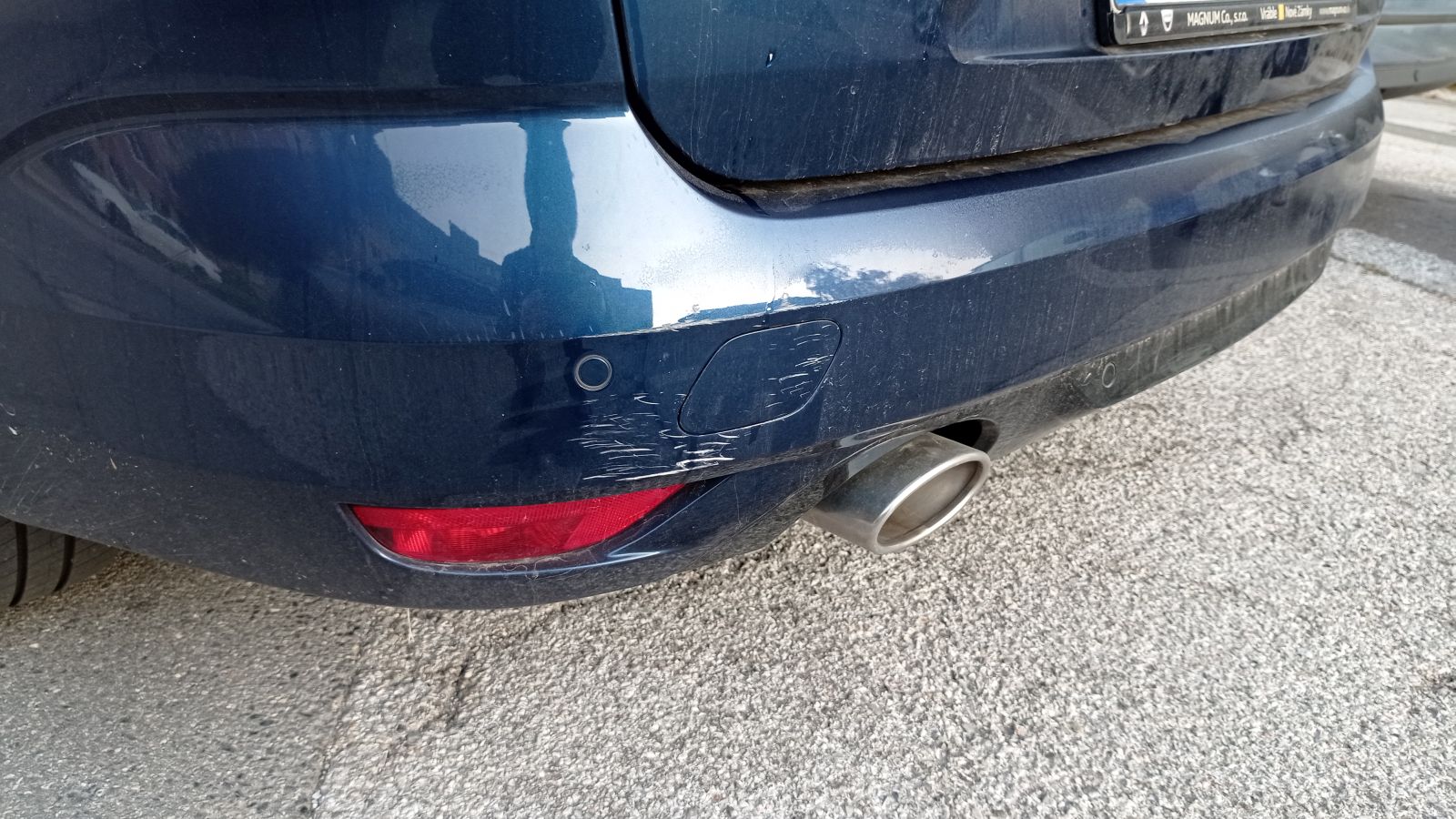

Zdravim, podarilo sa mi nacuvat do garaze, je to normalne opravitelne v servise, ak ano za cca aku sumu? alebo to hlasit poistovni?

Všechno je opravitelné.Neznám současné ceníky servisu.Ale oni vám naůčtují demontáž nárazníku a zpětnou montáž.Kompletní přestříkání nárazníku a jste na 10 000 Kč.V garáži vám to opraví za tisícovku bez demontáže.Nepíšete jestli to je metalíza nebo normální barva.
metaliza. cize oprava takeho skrabanca v servise bude stat cez 350 eur? to nemyslite vazne.
Počítam, že ak to bude práca komplet s novým lakom na celý nárazník, tak cena bude 200eur a viac. Záleží od servisu. Skúste sa spýtať u autolakýrnika, či by to nešlo rozleštiť. Stav sa môže výrazne zlepšiť. Tam kde je to na plast to bude vidieť. Alebo sa to dá opraviť aj lokálne,ale nebude to 100%.
tak je to nove auto, ma asi pol roka, cize som rozmyslal nad origo servisom. cize normalne nahlasit poistnu udalost a platit to z poistky + spoluucast.
By som sa na to vykašlal. Dáš to opraviť a týždeň na to nacúvaš zas niekde inde, alebo niekto iny do teba na parkovisku. Alebo si to môžeš opraviť aj sám, na youtube je dosť návodov.
Na plastovém nárazníku bych to maximálně řešil přečmrkáním korekční tužkou v konkrétním odstínu laku, aby to nesvítilo.
jj, aj ja, na byvalom aute, ale na polrocnom to chcem mat vsetko tak ako ma byt, cize asi servis.

Tohle bych chápal u BMW za dvě mega, ale tohle je podle rámečku RZ nějaká Dacia nebo auto s vulvou, zbytečné peníze.... no jak chceš.
Čo si mal v garáži dikobraza, záhradného ježa situovaného na vysunutom pracovisku?
Kup si podľa RAL tabuliek nejaký sprej (namiešajú a natlakujú ti ho v Farby-laky *diskont predajni na mieru stačí, ak pristavíš tátoša), očisti inkriminované miesto technickým benzínom prípade šmirgľom 3000-kou prebehni povrch a z 40cm vzdialenosti ošušni, zľahka prelakuj po sebe 4x s odstupom času cca 5 min. Aj bez základového plniča.

Tohle bych rozleštil nějakým barevným voskem, je to jen poškrábanej plast. Kvůli pár oděrkám uplatňovat havarnijní pojistku? To jako máš nulovou spoluúčast? Nebo to máš na leasing/splátky a v ceně je právě pojistka, na kterou se dá uplatnit kdejaká blbost, v tom případě tě to bude stát jen čas auta v servisu a nějaký papírování. Ale počítej alespoň týden.
