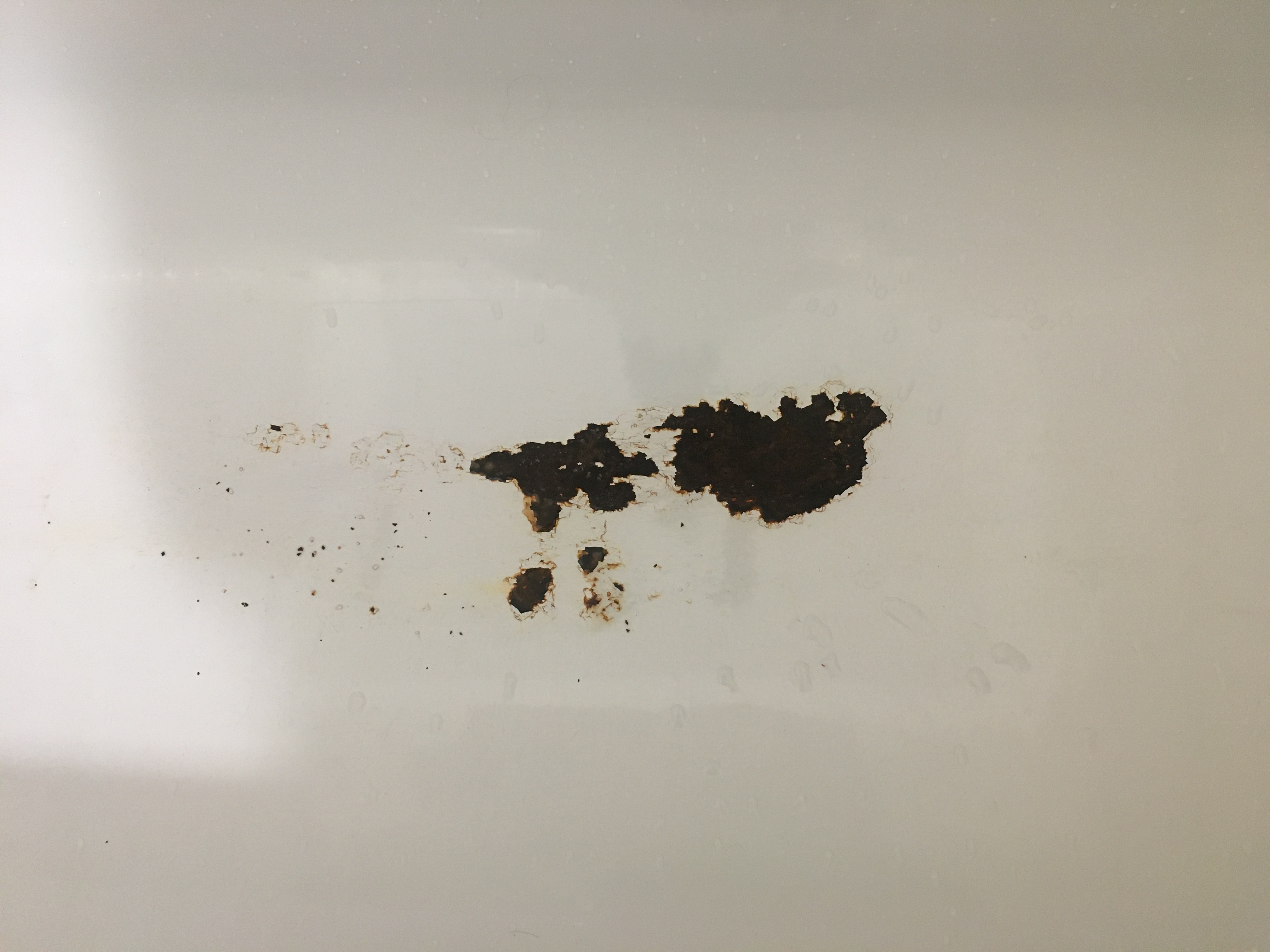

Ahojte,
odloupal se nam lak, ci co to je, ve vane, je nejaky cenove dostupny zpusob jak vanu opravit nebo vyjde levneji vanu vymenit?
Diky
Honza

Už se o tom tady psalo. Zadej si téma do vyhledavače. Jinak na to existuje opravný lak
https://www.hobynaradi.cz/smalt-na-opravy-koupelnovych-van-8g-bily/

Perfektně vybrousit na holý kov,odmastit,vysušit ,natřít ..například...REMALLE smalt opravný 8g bílý..
Což je sice správný postup, ale má svá úskalí. Vana nekoroduje jednolitě v odkryté ploše, ale koroze vytváří dolíčky, které je jen velmi obtížné dokonale vybrousit a v nevybroušených místech bude rezivění (nebo dokonce koroze vy tupci
) vesele i když skrytě pokračovat dál. Je třeba tedy počítat s tím, že taková oprava pomůže jen na čas. Někdy na dva i tři roky, jindy se opravené místo sloupne po pár měsících. Na obrázku je původní smalt již těžce a na velké ploše poškozen, moc velkou šanci na dobrou opravu nevidím. Ale zkusit se to může, tubička smaltu nestojí majlant i když asi jedna stačit nebude.
Ano,vím,mám odzkoušeno,u mne cca po 2 letech znovu..
Ale vyplatí se .
No tak koupí novou vanu, ta na fotce vypadá tak do šrotu.
Dlouhodobá oprava bude jedině akrylátová vložka nebo vyměnit celou vanu...
Diky vsem za rady, nakonec jsem mista lehce prebrousil a pouzil https://eshop.sapho.cz/cz/repair-kit-opravna-sada-keramika-smalt-a-akryl-bila , po zaschnuti jsem obrousil a prelakoval, vysledek je celkem slusny, je ale otazka, co to vydrzi
Klasika, jedná sa o dvojzložkové farby. Nechať minimálne bez vlhkosti 96 hodín pri sálavom, infra teple lak vytvrdiť.
(Zreje tento lak do jeho úplného vyzretia, vytvrdenia, sklovitého povrchu, aspoň dva týždne pri 25°C pri relatívnej suchej vlhkosti okolitého vzduchu.
Dôležitý je základ, príprava. Nielen zbrúsiť, ale na záver technickým 60% liehom odmastiť povrch, vysušiť póry inkriminovaného miesta fénom alebo teplovzdušnou pištoľou.
Oxid železa je sviňa, ťažko sa eliminuje. Prerastá hĺbkovo do metalu, ako huba drevomorka, kór do pórovitej liatiny. Jedine kyselinami, následne neutralizáciou kyseliny slabými hydroxidmi s oplachom tlakovou, pH neutrálnou vodou, tryskou pod 160 bar.
