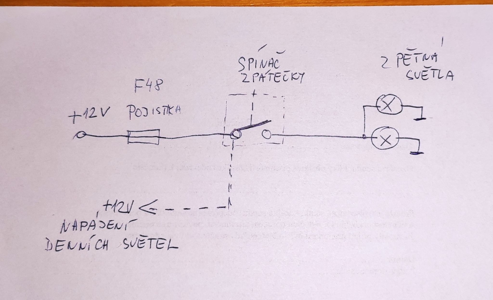

					Dobrý den.Nainstaloval jsem si do auta Ford Fusion denní led svícení(homologované).Mám vše zapojené,akorát potřebuji někam připojit kabel přívodu ,který zapne led světla po nastartování vozidla,nejlépe někde někde v motorovém prostoru?
Otec přítelkyně dostal od technika na STK radu:
+ 12v na spínač zpátečky na převodovce
ak to spravne chapem, tak po zaradeny spiatočky spoji + a - pol-čiže do skratu,zaujmave riešenie.
Spínač má dva kontakty, na jednom je po zapnutí zapalování +12V , po zařazení zpátečky je i na druhém kontaktu.
je to možne,mne spaja na kostru.
Karle, jak je pak zabežpečeno, že po rozsvícení světel zhasne denní svícení?
tretim vodičom pripojenym na parkovačky.
a ten třetí přijde kam? Prosím, můžete ho namalovat do schématu?
Děkuji
Schema zapojení třeba 8785-jak-zapojit-denni-sviceni-u-fordu-fusion.html
Dokonce v diskuzi je zminováno i moje původní odpověd tazateli..
Jo,přesně takto.podle schematu jsem to zapojil a je to OK.Díky všem za rady.

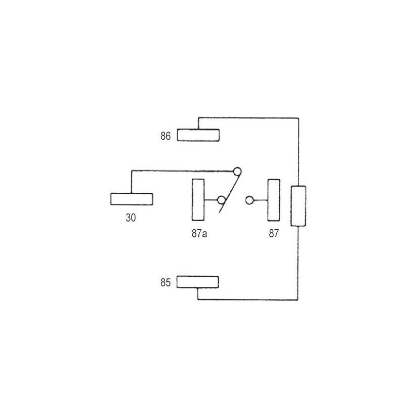

Toto relátko to řeší..https://www.alarmax.cz/prepinaci-rele-12v-30a
netreba žiadne pridavne relatka, certifikovane denne svetla to maju zabudovane.
Řeč je o těch,co to nemají .
