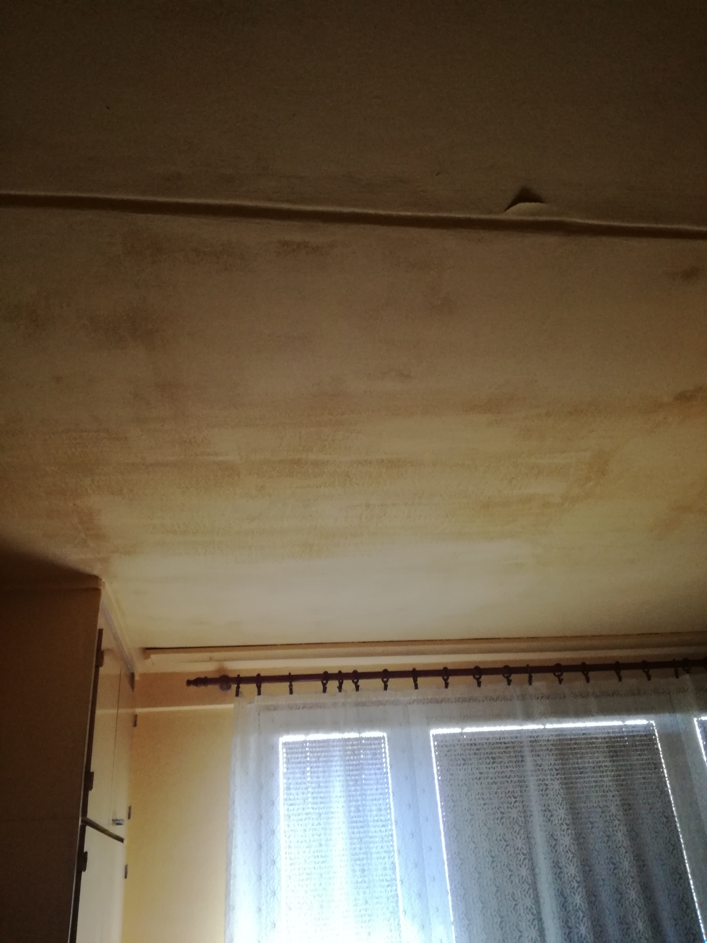

Zdravim.Mam problem s flekama na strope v kuchyni.Nejde to premalovat,je to porad videt.Seskrabal jsem to na omitku a je to tam porad.Co s tim?

Malíři to maskujou bílou acetonovou barvou a pak přemalují běžnou malířskou barvou. Předpokládám, že to je po zatečení vody do stropu, mastnota snad na stropě nebude...

Nemusí to být přímo bílá barva, stačí i bezbarvý nitrolak. Na menší fleky stačilo i silně nastříkat lak na vlasy a nechat pořádně zaschnout.

Dobré je do té barvy hodit hrstku sádry. Dělá to lepší texturu a následná malířská barva na to líp chytne.
Pak po zaschnutí - při přemalovávání malířskou barvou - je potřeba se nevyděsit, ze začátku všechny fleky naopak barvou vystoupí ještě více ven. A schnou výrazně pomaleji, než okolní zdivo. Max po pár desítkách hodin se ale dostaví kýžený efekt krásně čistě vymalované stěny.
Nemusí to být acetonka. Lze bez problémů použít dostupnější a levnější syntetickou základovku, nebo vrchní matovou.
Více naředit, aby barva ani moc neudělala vrstvu, spíš jako impregnace. Trochu delší zasychání, než u nitrobarvy, ale ani není potřeba čekat na úplné zaschnutí. Lze opatrně přemalovat hned po zaschnutí povrchu.
Sice se na tyto účely vyrábějí přímo malířské prostředky, ale barva je spolehlivější.
Nedoporučuji ale, i když to k tomu svádí, použít akrylátovou barvu. Ta vytahuje fleky stejně jako ta malířská.
Taky lze použít barvu ve spreji, nejlépe matnou.
U nás řešil malíř při malování průsaku vody přestříkáním savem proti plísním (pokud teda maluješ na bílo). Můžeš to zkusit - přemalovat standardní barvou a pak savo.
Měl by stačit i hustý(neředěný) Latex, Balakryl apod.Drží i na skle nebo kovu.Po zaschnutí se normálně přemaluje válečkem.
Takhle to vypadalo,kdyz jsem maloval nezredenym proluxem.Tyto fleky tam zustali i po oskrabani a mam pocit,ze tam budou znovu,kdyz jen obycejne vymaluju.

Už jsem o tom kdysi psal.Staří malíři když malovali začouzené putyky tak do vápna přidávali kravinec.Tím udělali první vrstvu.Potom dvakrát vápnem a stropy byly zářivě bílé.
Flekstop
