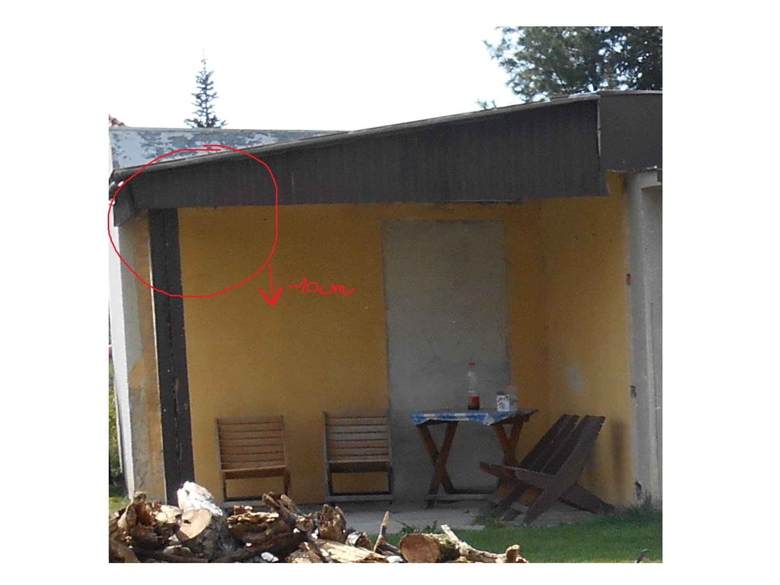

Mám přístřešek vedle garáže(původně zastavěn cihlama) a celá konstrukce se mi pohla letos o 10cm dolu.viz foto
bude stačit nová noha v místě propadu?je tam klasický základ 30x30 a dobnitř je trámek 80x80 bez patky.
Můj nároz je ten že bych to celý vedle podepřel vykopal původní základ,udělal novej s patkou a dal novou nohu 80x80(ostatní trámky jsou též 80x80)???
Díky za rady
Píšete: dobnitř je trámek 80x80 bez patky. To byl trámek zabetonovaný? Takže uhnil a propadlo se to? V tom případě do dutiny po trámku zabetonujte patku a dejte nový sloupek.
Ano,trámek byl zabetonovaný..je to pomalu 40let stará stavba.Nebude to mít tendenci to táhnout do strany ven?
Proč, nynější základ se pohnul? Jestli ano, tak použijte vaše původní řešení, jestli jen uhnila noha a základ se nehýbe, tak stačí dát do něj patku.
