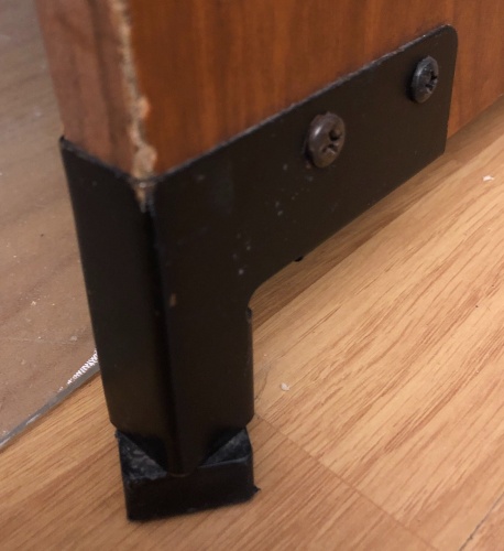

potrebovala bych o kousek zvednout pracovni stul, tak 5-10 cm, tak premyslim, jak na to.
Nema klasicke nohy, ze bych si koupila vyssi, je to takovy ten pracovni stul s deskou na boku, neco jako tohle.
Ty boky pak sedi na kratkych nozickach, viz obrazek:
Nemate nejaky tip, co by se dalo pouzit na zvyseni o tech par centimetru?
Diky!
Není ten hranol dole šroubovací? Pokud ne, ten plech by se dal asi snadno vyrobit vyšší.
Ta černá kostička dole je se závitem. Tak navařit závitovou tyč nebo zkusit koupit někde hotovou nohu.

Napadá mě třeba plech ohnutý do tvaru U, dírky na boku a do něj shora zasadit ten stůl, s patřičnou výškovou distancí a do těch bočních dírek pár vrutů. Nemusí být po celé délce, jen s ním nahradit původní nožky.
Velice jednoduché, ta černá kostička je štelovací, vyšroubuje te jí, dáte dlouhou matku, závitovou tyč a zvednete stůl o 5-10cm, dle Vaší potřeby.

Mám pocit, že v oné plastové kostičce je namáčklá hlava šroubu.
Takže s vyndaným šroubem zajít do krámu a žádat delší a na něj narazit zpět tu kostičku.
Jinak pak ta závitovka a řezat dle potřeby.
Pokud konstrukce stolu je taková jak je na fotografii tak to udělejte jak vám radí výše.Pokud stěny stolu jsou až k podlaze tak bych to řešil neschůdnější cestou a to je pokud se jedná o pár centimetů nalepit nebo přichytit vruty hranolek patřičné velikosti.V tom případě je na vás jestli bude po celé délce stěn,nebo kratší.Aby to korespondovalo s odstínem stolu tak vhodnou lazurou přibližného odstínu napustit a případně přelakovat bezbarvým lakem.Uvedený hranol vám říznou v nějakém bauhausu a pod.Pokud máte v blízkosti truhláře tak máte vystaráno.
