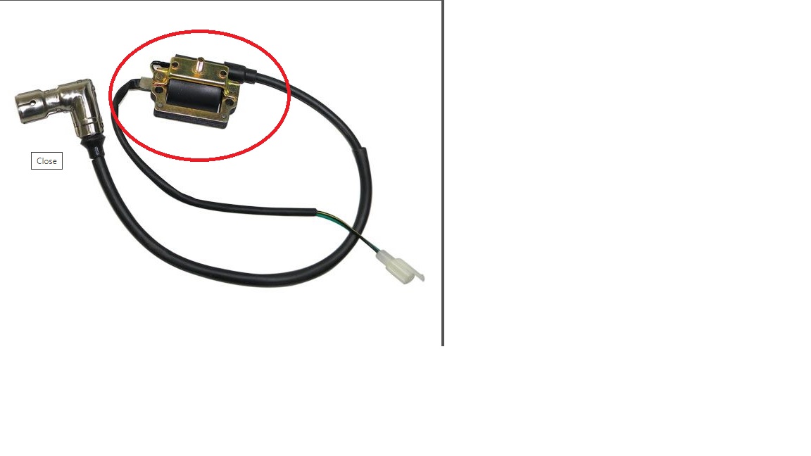

dovtedy ide pekne volnobeh ide dobre . Myslel som ze to bude svieckou lebo nedavalo iskru potom som si vsimol ze sa opiera kablik co ide od sviecky (zapalovaci) o chladic oleja a je tam prehorena ochrana .
ked som ho dal dalej motorka chytila na druhy krat uz som si myslel ze vsetko bude v poriadku ale teda po tych par km zdochla. moze byt ze na konci toho zapalovacieho kabla co je ta kococka asi cievka sa pri zahriaty motorky prehreje a potom mozno nedava iskru sviecka ? v moto sa nevyznam. Pitbike je novy kupovany v Nemecku.Povozil som sa nanom par krat a vsetko bolo dovtedy bezproblemov.

Prikladam fotku toho kabla tej skatulky ci moze blbnut ked sa prehreje kedze medzi tym a chladicom zhorela ta ochrana.
Typ? Výrobce? Pro začátek zkontroluj hladinu oleje. Foto? chladic oleja a je tam prehorena ochrana
