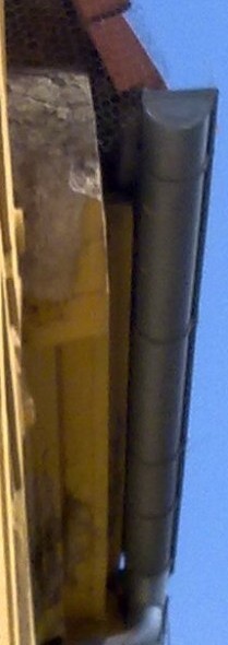

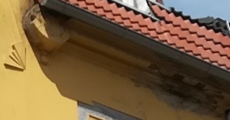

				Jak vyspravit štuk - štukový prvek na fasádě domu?
					Dobrý den do poradny.net,
jaký použít štuk (značka, číslo výrobku) na opravu okrasného štuku - štukového prvku na fasádě domu?
Tzn. jakou směs použít na exteriérové-venkovní zaplnění i větších trhlin, viz. obrázky.
Ideálně dopuručení od někoho s vlastní zkušeností, tzn. toho kdo fakticky podobný prvek opravoval.
Děkuji za odpovědi.

Tento prvek do tohoto místa rozhodně nepatří a pokud tak oplechovat.
Vlhko a mráz za pár let provede opět toto co je na fotkách.
Pokud budeš opravovat tak odstranit uvolněné části a použít venkovní omítku a venkovní štuk.
Osobně bych tento prvek uboural a pouze začistil do roviny. Víc pozornosti bych věnoval průsaku střechou kolem okapu.

Tento štukový prvek do místa patří, dům byl s těmito prvky navržen, navíc je dům v památkové zóně.
Neporušené štukové kolo je umístěno také na levé části fasády domu, zrcadlově levá polovina domu.
Dokonce tento prvek/prvky má v ulici i další vzhledem - architekturou shodný, vedlejší dům.
Ostatní štuková kola jsou víceméně neporušená.
To narušené štukové kolo je proto, že je nevhodně řešen svislý dešťosvod nad štukem.
Při silnějším dešti se v místě stéká voda a pak silně - proudem cáká vodu na štukový prvek.
Tzn. bude se muset v místě nad štukovým kolem řešit i systém odvodu vody v rámci dešťosvodů.
Bourat štukové kolo a začistit do roviny nelze, symetricky by vzhled pak neodpovídal levé polovině domu, kde
štuk je také (neporušený).
