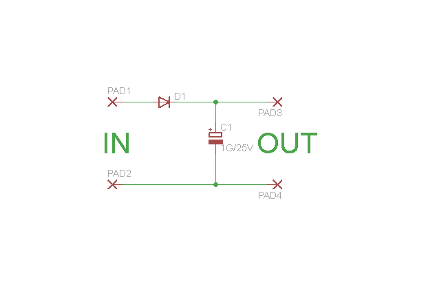

Odběr by to mělo mít minimální, dá se to napájet i nabíječkou na telefon. Mohl byste, prosím, více přiblížit ten kondenzátor a diodu? Potřeboval bych to vidět pokud možno na obrázku, jak co vypadá a co jak spojit, nejsem moc přes tyhle pojmy

Do napájení BT se vřadí dioda v propustném směru a paraleleně s napájením BT se dá za diodu kondenzátor. Volil bych tak odhadem 1mF/25V.
asi takhle
Super, moc vám oběma děkuji.
