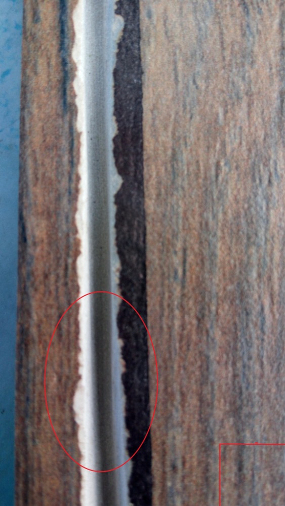

Už jsem si dělal jako obkládač amatér nějaké menší práce, ale dnes mě to nemile překvapilo.
1. Potřeboval jsem podélně seříznout dlažbu formátu 60x20cm a jelikož nemám tak dlouhou řezačku a ani by to nešlo, protože na jedné straně je to pouze 5mm a na druhé 2cm (řez je ta bílá čára na které jsem namaloval červené kolečko, aby bylo vidět, jak ta glazura odletuje). Navíc budu třeba potřebovat vyřezat výřez (v obrázku jsem označil červeně) a to taky vylučuje lámáni. Zkoušel jsem asi 5 různých kotoučků od sousedů (hladké, s drážkami a výsledek stejný. Tak nevím koupil jsem blbou dlažbu (ale byla dost drahá), nebo jaký kotouč bych si měl koupit. Nebo může to být tím, že jsem diamantové kotoučky strkal do flexy a tím to nikdy nepůjde? Kdysi jsem měl půjčenou stolní pilu s diamantovým kotoučkem, pomůže mi to, když si ji zase půjčím? Možná má flexa vysoké otáčky, nebo co vy na to? Jinak jsem zkoušel lámat napříč a s tím problém není, jde to krásně, klidně nalámu i 2cm pásky!

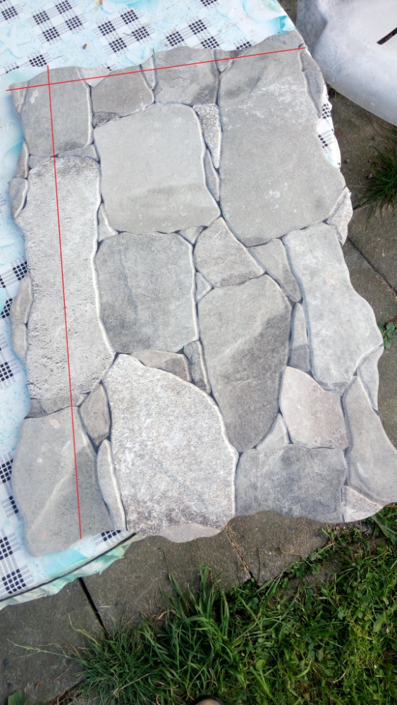

2. Obklad bude zase asi problém. Jak z obrázku asi patrné moc není, ten obklad není hladký, ta imitace kamene je věrná, prostě je hrbolatá, jako by to opravdu bylo z kamene. Tady bych se zeptal, lámat to asi na lamačce nepůjde, protože tím diamantovým kolečkem glazůru po celé delce nenaruším (jsou tam prohlubně mezi těmi kameny). Zase jsem na obrázku naznačil, jak to budu potřebovat zkracovat no a z toho řezání mam zase strach.
Kdybych to byl býval věděl, býval bych to nekupoval. Ale snad mi někdo poradí jak a s čím na to!

Musíte koupit kotouč do flexi, který má diamanty posazeny rovnoměrně.
Co to znamená "posazeny rovnoměrně" já jsem měl 3 kotoučky, které měly ten diamantový povrch přerušen drážkami (asi aby se při zahřáti nezkřivily do vrtule) a 2 byly s povrchem diamantu bez přerušení. Výsledek byl u všech plus minus stejný, možná maličko lepší byly ty, které diamantovou řeznou plochu měly bez přerušení. Je ale fakt, že ani jeden nebyl nový.
Mě by zajímalo, jestli by mi nepomohla ta stolní pila. Nebo jestli je pravda, že pokud to odprskává od flexy, bude to odprskávat i na stolní pile.
Kotouček kupte plný. ( Plný kde se řeže ) Posazeny rovnoměrně - ty levné mají diamanty někde hustěji, jinde jich je méně. Potřebujete kotouček, který má na jakémkoli místě stejný počet diamanů. Takový stojí vyšší stovky, nedávno jsem kupoval 115ku za 1700 kč....
Vypůjčte si "cirkulárku" k tomu určenou, kotouč je chlazený vodou.
To jsem také jednou udělal - kotouč tam byl snad už od revoluce..
Keď chceš rezať pekne a čisto dlažbu, tak kotúč musí byť plný (nie prerušovaný - segmentový, to je na betón , tehlu a pod.), niekedy tam bývajú síce také velmi tenké zárezy - to je proti krúteniu kotúča, ale inak je kotúč plný. Musí byť tenký a hlavne musí byť nahusto posypaný jemnými diamantovými zrnami, pokial sú tie zrná príliš velké a len kde tu tak to poriadne nereže a len seká tými diamantmi sem tam do dlažby a dlažba sa pri rezaní vyštipuje. Všetko ostatné je už potom len v rukách rezača. Ešte býva niekedy ten diamatový povrch na kotúči taký "vzorovaný", tzv. turbo kotúč, to nevadí, ale pre naozaj hladký rez sa mi viac osvedčil kotúč s hladkým povrchom ako turbo.
Nebolo by najjednoduchsie, ak je to v moznostiach napr, vzdialenostnych, nakreslit na dlazby vzor resp, deliace ciary na vsetkych u ktorych je potreba nejakej upravy - skratenie, otvor, tvar a odniest to na vodny luc ? Za par penazi a bez starosti dokonaly akykolvek vyrezany tvar vratane otvorov a podobne . . .
To by jednodušší určitě nebylo. Dlažbu bych už ani neřešil podseknu omítku a skryje si mi to, příčné řezy udělám na lamačce, to lámat jde krásně. Ale ten obklad je 12 velkoformátových obkladů na 6 ks potřebuji 8 řezu na dalších 6 ks 16 řezu (protože to bude roh) Přesně to odměřit no nevim, kousek se při pokládání vychylim a je malér. Navíc vodní paprsek není asi tak běžná vec.
Ale děkuji za názor, ti predvama byli realističtější. Zkusím koupit nedělený kotouč, když to nepůjde půjčím originál pilu. Vyjde to dráž jak obkladač, bohužel spěchám a v mém okolí mají zakázky min na 3 měsíce. Navíc jsem při hledání obkladace pochopil, že o takové "prdky" nemají zájem a já se jim nedivím. Žádné metry samé řezy.
