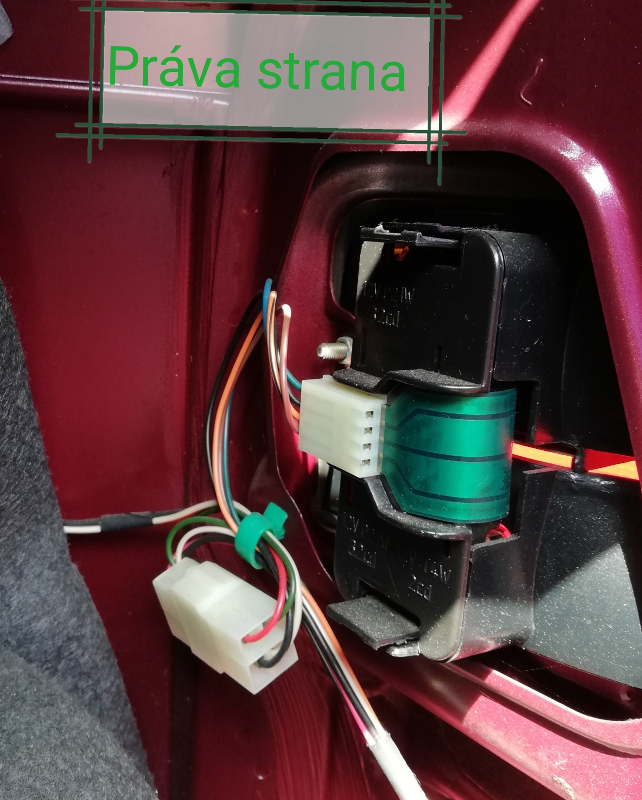

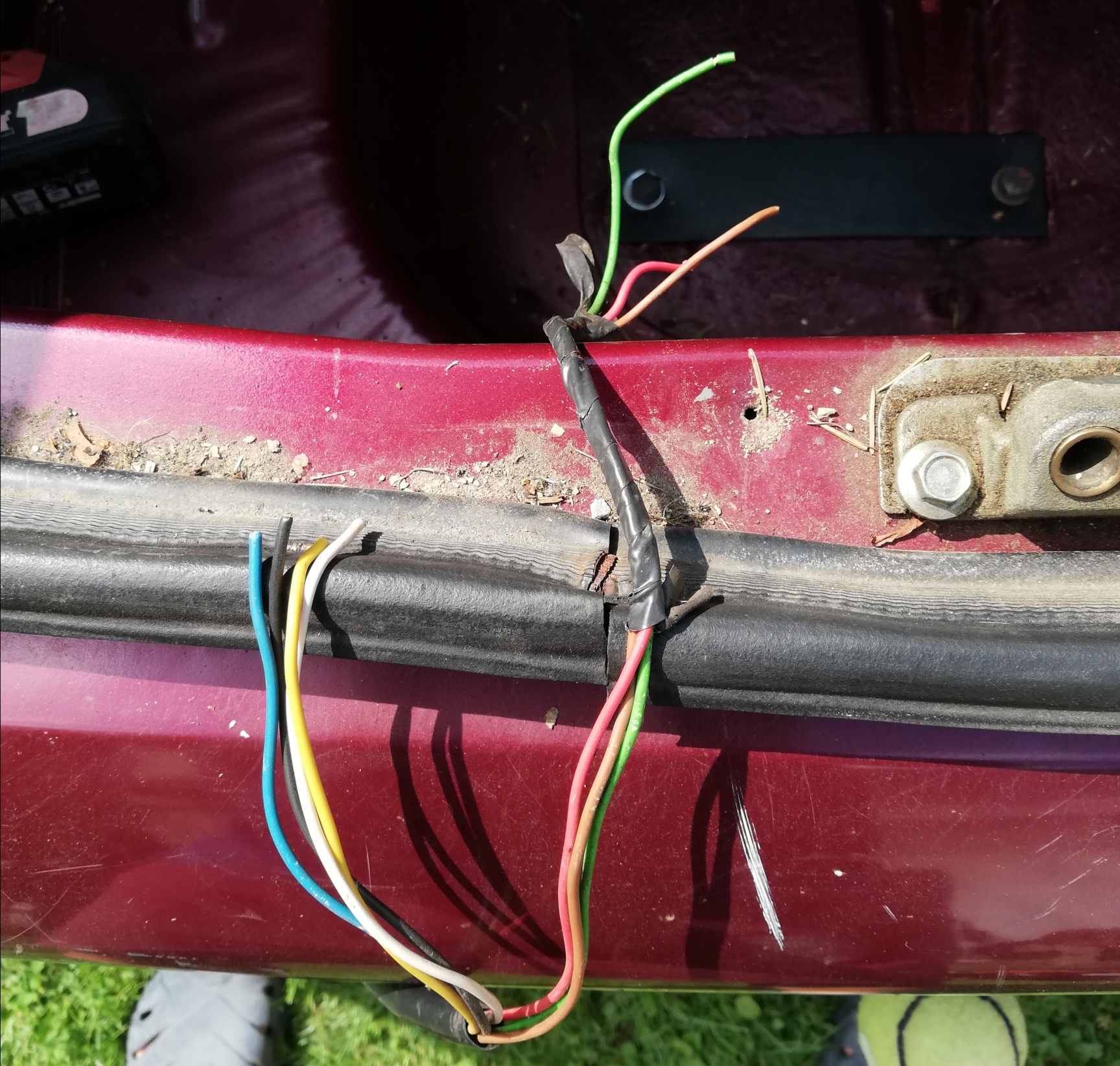

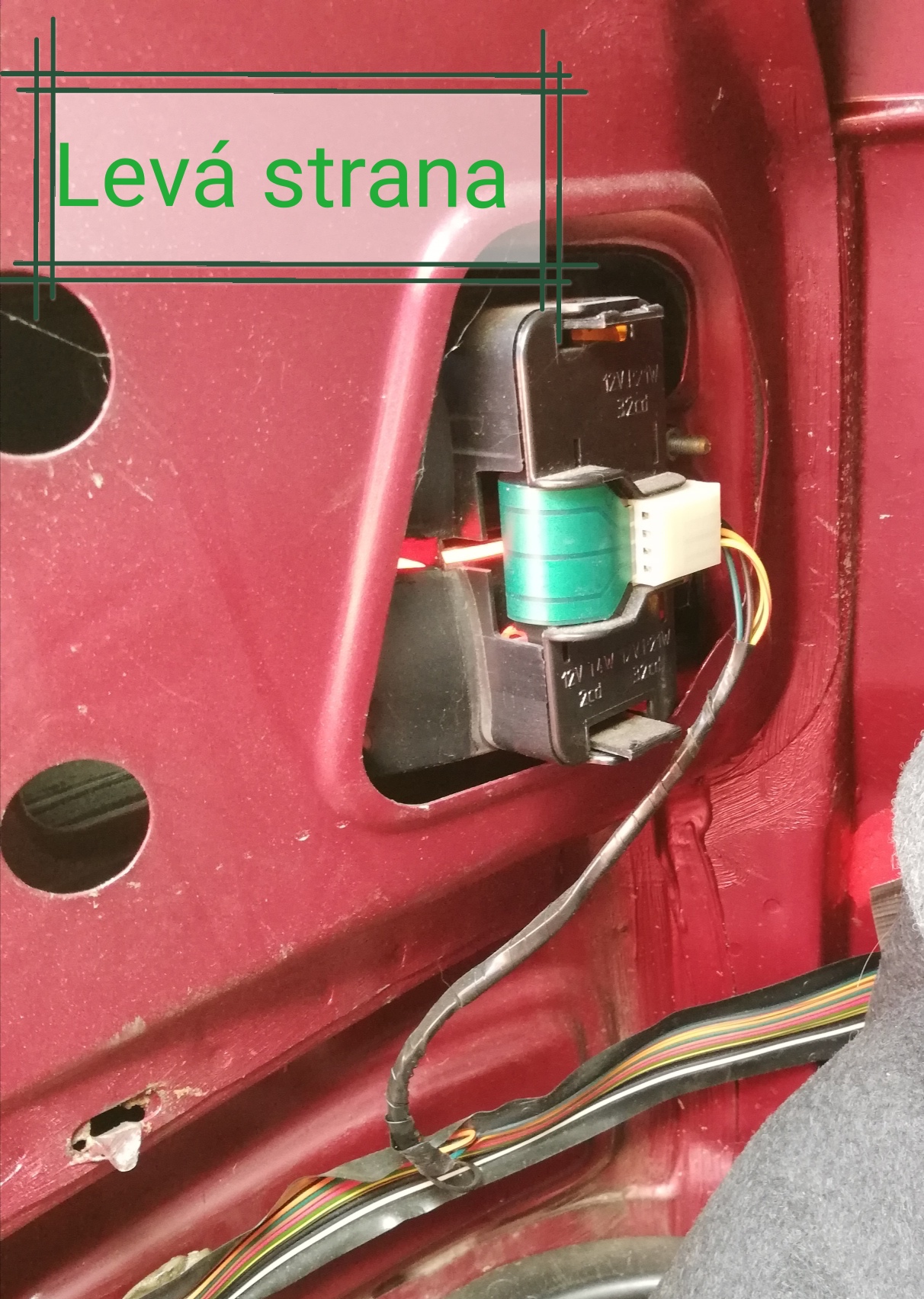

Zapojení Elektra od koule ke světlum
Prosím vás o radu kde a jak zapojit ekektro vozíku ke světlum na aute
Děkuji moc
Jde o vůz Lada Vaz 2112
Děkuji moc

http://www.aditus.cz/ae/kabelaz-privesny-vozik-navod.php Tady je rozvod na vozíku. Nevím zda tu někdo bude vědět barvy kabelu u automobilu Vaz 2112. Budeš si muset vytáhnout kabely buď z jednotlivých světel nebo z nějaké svorkovnice a vždy si žárovkou zkontrolovat co je to za světlo. Teď jsem kouknul na první obrázek a tak ohol konce kabelů a postupně je žárovkou odzkoušej co je to za světlo. Následně zapoj zásuvku tak aby to odpovídalo zástrčce na odkazu, který jsem dal na začátku.
Dobrý den odkud jste pokud z okolí Nymburka tak se můžete stavit a pomůžu vám , na autech tohoto a podobného roku výroby ještě není problém , na vozidlech s palubním počítačem se musí připojit v pojistkové skříni a nastavit v řídící jednotce, jinak jak píše kolega prozvonit kabely mezi zásuvkou a popsat , každý výrobce používal svoje barvy , jen třeba instalace přímo na škodu 100 seděla barevně , když jsem na 100 dával závěs ze 120 tak již barvy neseděli , a loni jsem sousedovy zapojoval na felicii a taky barvy neseděli, na některá auta se prodavaly i mezi konektory ,že se nemuselo nic letovat či svorkovat jen se nasunul mezikus , nevím jak Lada ale jeden typ žigulíku měl patice tak připravené ,že se jen pocínoval konec a zastrčil ,něco jako dnešní objímky u světel nebo Vago svorky.
máme to od sebe cca 250km
jinak já si sehnal kouli se zásuvkou, ze které trčí cca 50cm ustřiženého káblu
chápu to teda tak, že teoreticky pokud zjistím kde co je(blinkr,brzda,obrys...), tak můžu vlastně obnažit káblík ze zásuvky a kabelu co vede ke světlum v autě a rovnou připojit?
koukal jsem na velký svazek co vedou podel karoserie, jenže je tam těch barev více, takže na barvy raději nespoléhat a určitě zkoušet,že?
Ano přesně tak na zásuvce jsou čísla vodičů a barvy jednoho z výrobců přívěsů jsou zde třeba pomohou
