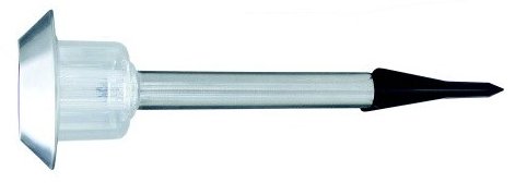

Nakoupil jsem ve slevě zahradní LED svítítka. Použil jsem z nich jen ty měniče, přidělal jsem je na držáky baterie AA spolu s vypínačem a vyrobil tak orientační noční světýlka na chalupu. Takže když jdu v noci s pískem, nemusím si oslňovat oči rožínáním a o nic nezakopnu. Vydrží to svítit několik měsíců. Bez vypínače furtosvit by to mohlo dát cca měsíc (to bych ale musel zkusit, ono by to fungovalo i s tím automatickým vypínáním s fotovoltaickým článkem, ale máme na chalupě takovou tmu i ve dne, že to nepoznalo, že už je den
Prostě jak to chcípne, jen vyměním baterku. Používám napůl vybité z hraček od dětí (1,1-1,3V), ale snese to i novou 1,5V.
Něco takového:
