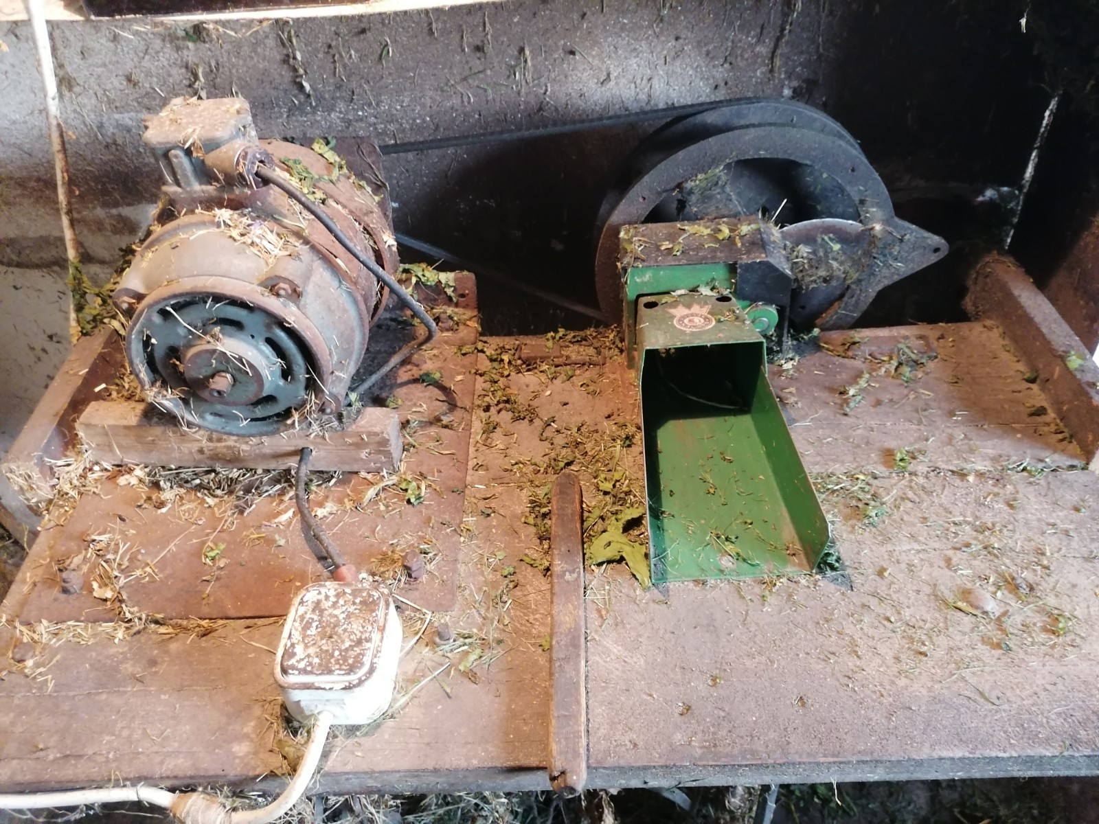

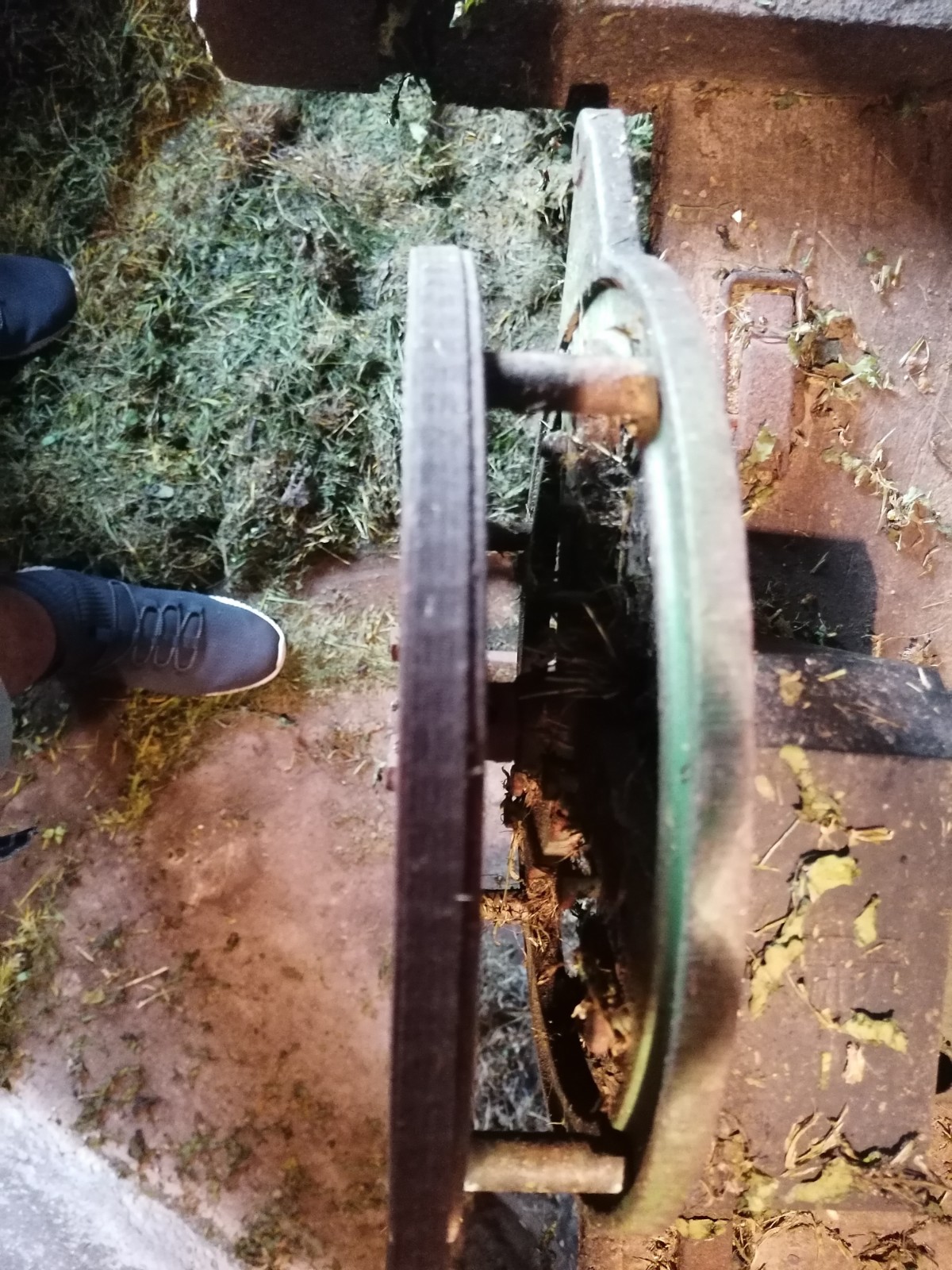

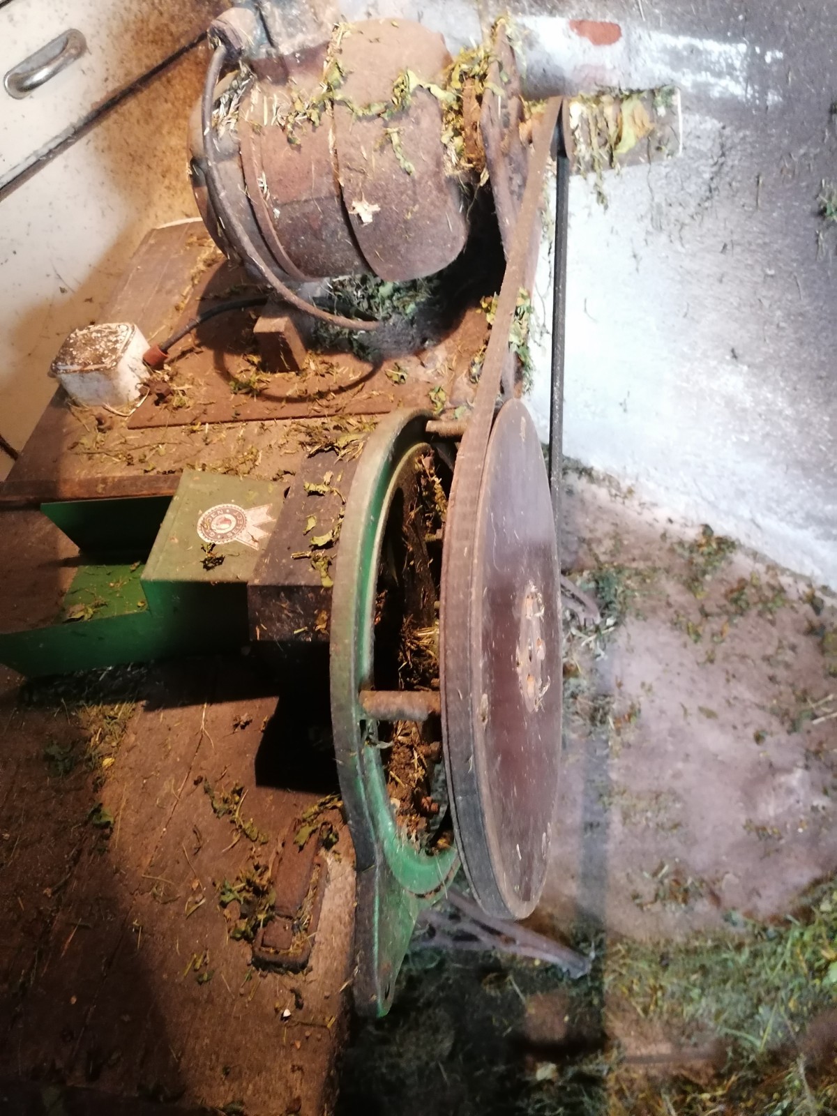

Tak nejdříve fotografie

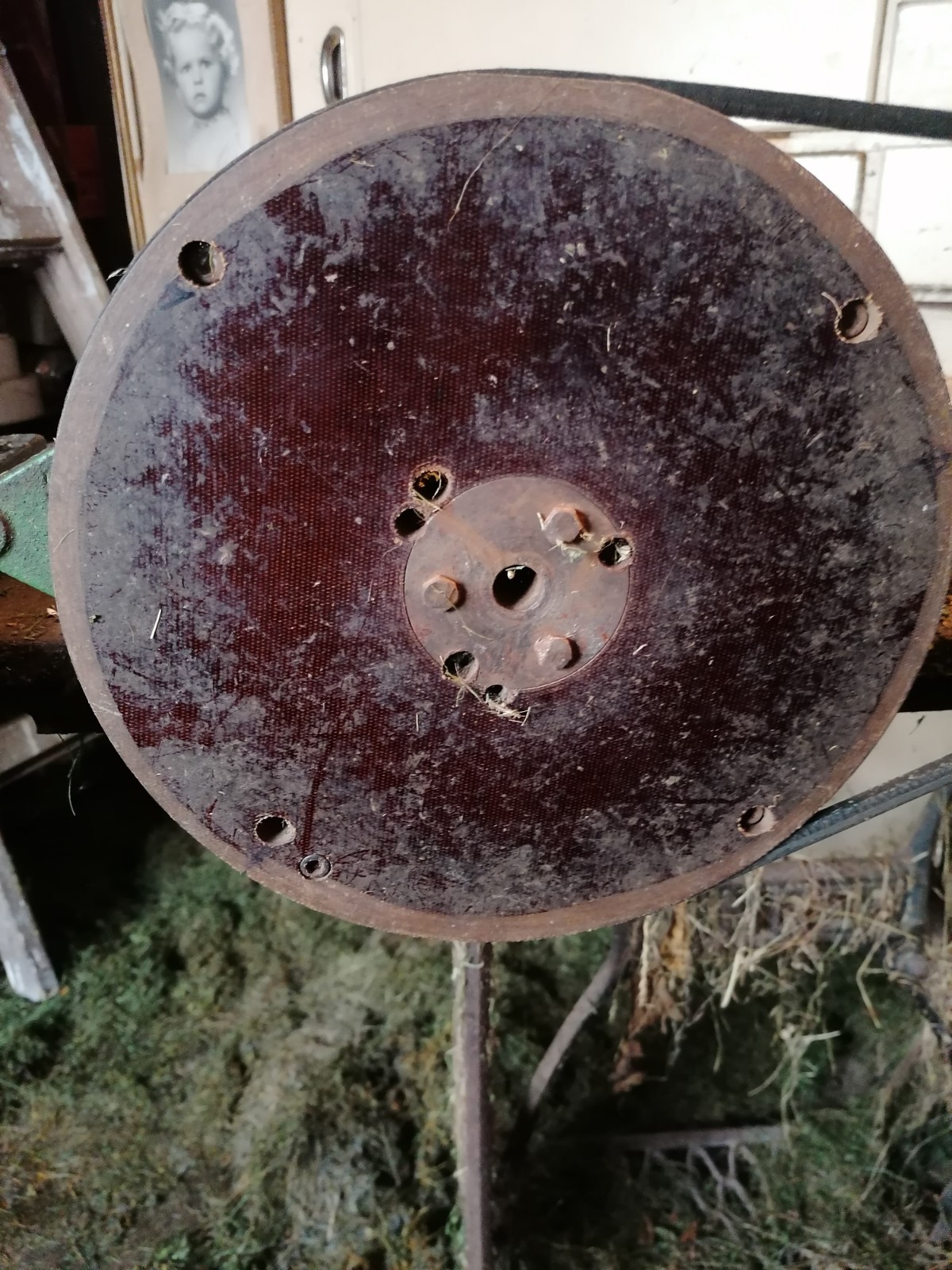

Řemenice má velikost kola na ruční pohon a je k němu přišroubovaná 7 šrouby přes odsazení z kovové trubičky. Tím, že je plná, brání rozhazování trávy všude. Ale tráva se občas tlačí zpět.
Elektromotor je tak starý, že už na něm není žádný štítek nebo ho sežrala rez.
Vše je přiděláno na stolku od šicího stroje, takže se s tím dá jezdit při čištění.
