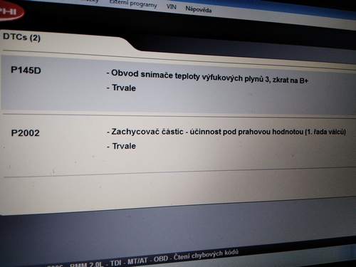

ahoj,dokázal by mně někdo poradit?Vyměnil jsem filtr pevných částic na Škodě Octavia 2.0 TDi rok 2006 kod motoru BMM výkon 103kw a vše v pořádku ale na přístrojové desce mně bliká žhavení a svítí kontrolka výfuku DPF a také svítí chyba motoru.Diagnostika píše chybu P145D a taky P2002.Dokazal by mě nekdo poradit co stím?díky
tady přikládám ještě screen diagnostiky
No pokud máš doma diagnostiku, tak tu chybu vymaž ne...
Ovšem co stím skratem fakt nevím.
když jí smažu ,tak hned zase naskočí...to není řešení
No tak si přečti, co tam je napsáno. Zřejmě si při montáži poškodil kabel snímače teploty nebo zapojil jinak než správně.
jojo to mně také napadlo...jsem koupil celé nové čidlo ,ale ničemu to nepomohlo...chyba svítí stále dál....
Při vyměně čidla musí být odpojena baterie auta. Jinak se té chyby nezbavíš.
to jsem také vyzkoušel ...potřeboval bych to asi na nějakou lepší diagnostiku aby ukazovala hodnoty ,jaké konkretní čidlo je defektní...
Tak jedině servis, a tam ti to opraví.
Dobrý den,co psala diagnostika před výměnou,když tam byl starý filtr?Vidím,že to píše zkrat,odpojte baterku a zkuste,jestli je tam zkrat opravdu,najít ohmmetrem.Koukám,že máte Delphinu,mám ji také,nemůžu si stěžovat,našel jsem spousty závad a ušetřil hodně peněz,ale jinak jsem kutil přes elektro,sice samouk,ale hodně odhalím.Jestli máte diagnostiku od rákosníka,tak jde použít program WoW snooper,taky není špatný,zkuste ho a třeba uvidíte ještě jinou závadu.Základ je kabeláž,žádné přechodové odpory na konektorech,potom hledat dále,který bazmek to dělá.
no do té doby to bylo v pohodě...Myslíte tedy zkrat vyzkoušet bzučákem proti kostře?Já jsem ty konektory ustřihl ,protože nešly rozpojit.Ale spojil jsem je přes elektro spojky podle barev ,takže v tomto by neměl být problém.
