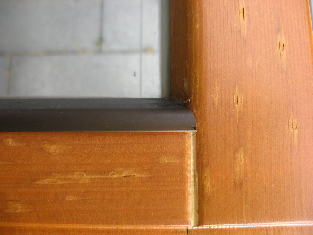

rámy eurooken v našem rodinném domku potloukly kroupy. Rád bych je svépomocí opravil. Všechny návody na opravu rámů dřevěných eurooken začínají " starý nátěr obrousíme až na zdravé dřevo". Můžete mi prosím doporučit vhodnou brusku, která by dobře a poměrně rychle odstranila starý nátěr? Lineární bruska LS 130 EQ Plus se mi zdá příliš drahá. Máte také někdo zkušenost jaký kvalitní nátěr k opravě použít? Každý výrobce chválí ten svůj a tak se v tom moc neorientuji. Okna jsou 3 roky stará.

Než začneš brousit bylo by dobré dát foto poškození. Takhle můžeš udělat víc škody než užitku.
Daj sem foto. Potlčená, omačkaná glazúra sa dá prebrúsiť a znovu prelakovať nejakým transparentným lakom do exteriéru, ideálne s obsahom prírodných živíc.
No ak má údermi okno priehlbiny až do dreva, je nutné zbrúsiť ochranný náter až po drevo, inkriminované miesta odmastiť (technickým 55% liehom, perchloretylénom, C6000), zagitovať, zarovnať diery drevnými hmotami a po 24 hodinách zaschutia gitu znovu prebrúsiť 300-kou jemným papierom a prelakovať.
Na okná sú ideálne vibračné brúsky s brúsnou plochu v tvare "žehličky", do trojuholníka, aby si mal cit v ruke a omylom nepodrásal brúsnym papierom sklo ak sa ti ruka s brúskou pošmykne mimo. Prípadne: Fieldmann FDB 2004-E
Vypadá to takto. Viz. příloha.

lebo je nutné zbrúsenie laku v inkriminovaných miestach, odmastiť miesta a špachtličkou pregitovať diery. Po 24 hodinách 350 papierom jemne zbrúsiť a komplet povrch prelakovať, stačí jemne tónovaným Luxolom s voskami, prírodnými živicami určený do exteriéru s ochranným faktorom proti ÚV žiareniu.

Máte pravdu. Okna jsou vyrobena ze smrku.
V klidu, okna se dělají ze smrku a borovice běžně po staletí. Akorát se dřív natírala fermeží a olejovými nátěry v silné vrstvě.
Problém rychle brousící brusky je, že dělá snadno vlny a brousí i skla. Rychlá je pásová. Na detaily je lepší delta.
