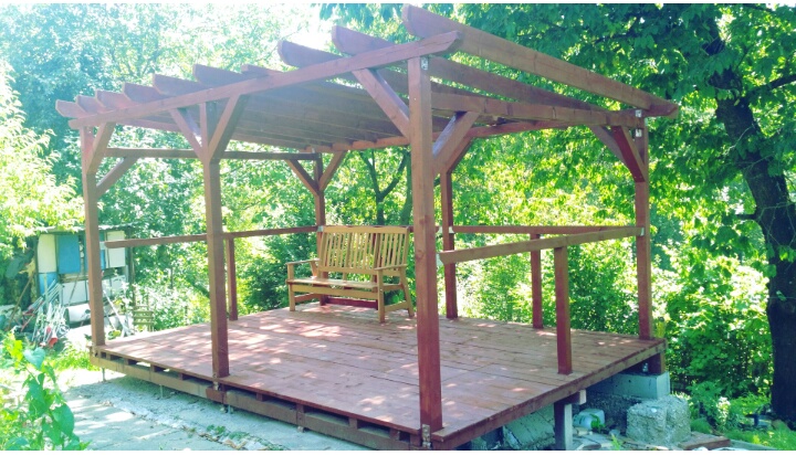

Totálna blbosť. Si nemusel robiť prácne pergolu, ale vykopať podzemnú jaskyňu. Na tieto pergoly kvô…

OSB dosky + antikoro, pozinkované skrutky, + penetračný náter Alp, v množstve 9kg minimálne aj na p…

A co toto https://www.guttashop.cz/bitumenova-vlnita-deska-guttanit-11-natur-color-.7925/ Byla by to…

To už nechám na teba, sú na trhu aj priesvitné, detto vlnité sklopasty (sklolamináty) rôznych farebn…

Vlnitým deskám (průsvitným) bych dal přednost - líp to odvádí vodu a bude tam světlo. Ty desky, kter…

Nemyslím si že to je blbost. Máme pergolu hned u domu na jižní straně a z boku uzavřenou opěrnou zdí…

Strechu si mal riesit hned a nie az po postaveni. Sklon 5 stupnov ta vyraduje pre pouzitie mnohych m…

Půjde to v pohodě, pokud jste trošku šikovný. Klidně OSB na te přivařit lepenku. Ale asi bych zvolil…
Na tieto pergoly kvôli presvetleniu je najvýhodnejší nacapiť ľahký Lexan:
Komôrkové dosky nazývané aj komorové platne z polykarbonátu, zjednodušene lexan.
https://www.lexan.cz/polykarbonatove-desky/
Máš tam aj príslušenstvo, skrutky, tesnenie, podložky, matky.
Len ti odporučím z odtokovej hrany strešnej krytiny zviesť vodu do 75mm / 50mm okapu a popri konštrukcii pergoly rínou dole, smerom k pôde, do vsakovacieho jarku, aby ti prskajúca, odkvapkávajúca voda zo strechy nezničila celú pergolu, vlhkosťou, odhnitím.
https://www.hornbach.sk/shop/Stavebniny/Odvodnenie-a-drenaz/Odkvapy/S22675/zoznam-tovaru.html
penetračný náter Alp, v množstve 9kg minimálne aj na podlepenie za studena vzájomne prekrytých asfaltových pásov,
Bitumenový asfaltový pás ako vrchná krytina ošetrená drveným finálnym posypom,
pozinkované téráky s veľkou hlavou na pribite asfaltových pásov aspoň jedno kilo,
tiež nie je lacný špás, ale tej onánie okolo toho, roboty, ako na kostole.
Ešte jedna marginálna vec:
Zakončenie asfaltových pásov sa musí robiť na klampiarčinu, najprv oplechovať kraje pozinkovaným plechom s výstupkami, nasleduje strhnutá okapová hrana pod určitou šikminou (klampiar ti to vysvetlí) a na takéto oplechovanie sa lepí zhora asfaltový pás. Napríklad takýto profil z troch strán: https://lnk.sk/cmon Na spodnej, odtokovej hrane šikmej strechy sa robí plecharina nahladko, aby voda ukapávala do odkvapov.
Je to z dôvodu, že asfaltový pás sa nemôže do pravého úhla 90°, na drzovku zahnúť a z čela dosiek popribíjať klincami, lebo by časom v ohybe praskol.
Jedine asfaltový pás priamo z hora, nahusto, térákmi popribíjať, v rozmedzí každých 5cm, aby ho víchor neurval. Zostane ale nekrytá, neošetrená hrana OSB dosiek. OSB sú sviňa, nasiakavý, lepený matroš, ktorý v exteriéri spuchrie, oduje sa ak na neho bude flákať voda. Jedine hranu fest Apl asfaltovým penetrákom každoročne pretrieť, aby bol jakštakš ochránený.
To už nechám na teba, sú na trhu aj priesvitné, detto vlnité sklopasty (sklolamináty) rôznych farebných odtieňov. Osobne mi príde zelený odtieň v prírode najprijateľnejší, oku lahodiac pri posedení pod ním. Ale ani žltý nie je na zahodenie, človek má dojem, že svieti slnko aj keď je pod mrakom.
https://lnk.sk/nvbl
Tiež je nutné precízne uchytenie (guma, podložka, matka) lebo drnčia pri poryvoch vetra.
Dole som písal v inom príspevku o sklolamináte, ako o strešnej krytine.
Nemyslím si že to je blbost. Máme pergolu hned u domu na jižní straně a z boku uzavřenou opěrnou zdí. zvažovali jsme polykarbonát. Dnes jsem šťastný že jsme to neudělali. Bylo by to jako ve skleníku. Takhle je i v parném létě uvnitř příjemně a za chladných večerů drží také teplo velmi dobře.
Sklon 5 stupnov ta vyraduje pre pouzitie mnohych materialov.
Lexan je sice popularny, ale...ma mnohe nevyhody, napriklad je pod nim neskutocne teplo, pracuje a vydava pritom rozne zvuky, netlmi dobre zvuk (dazd) a ked to zle spravis bude ti po case aj zatekat.
Vlnity plech je imo lepsi, ale pri dazdi to bude silno pocut, vzhladom na to, ze ide o pergol by to asi nemuselo tak vadit. Takisto bude pod nim teplo, pretoze akumuluje teplo, aj ked sa mozes spoliehat na stromy a na vietor, kedze pergola je otvorena. Ak nebude priesvitny budes to mat trosku tmave...na druhej strane mas to dost vysoke podla obrazkov, takze toto by vadit nemuselo.
Pre mna je tam idealny material sindel, ale pri sklone 5 stupnov neviem, ci nejaky vhodny najdes.
