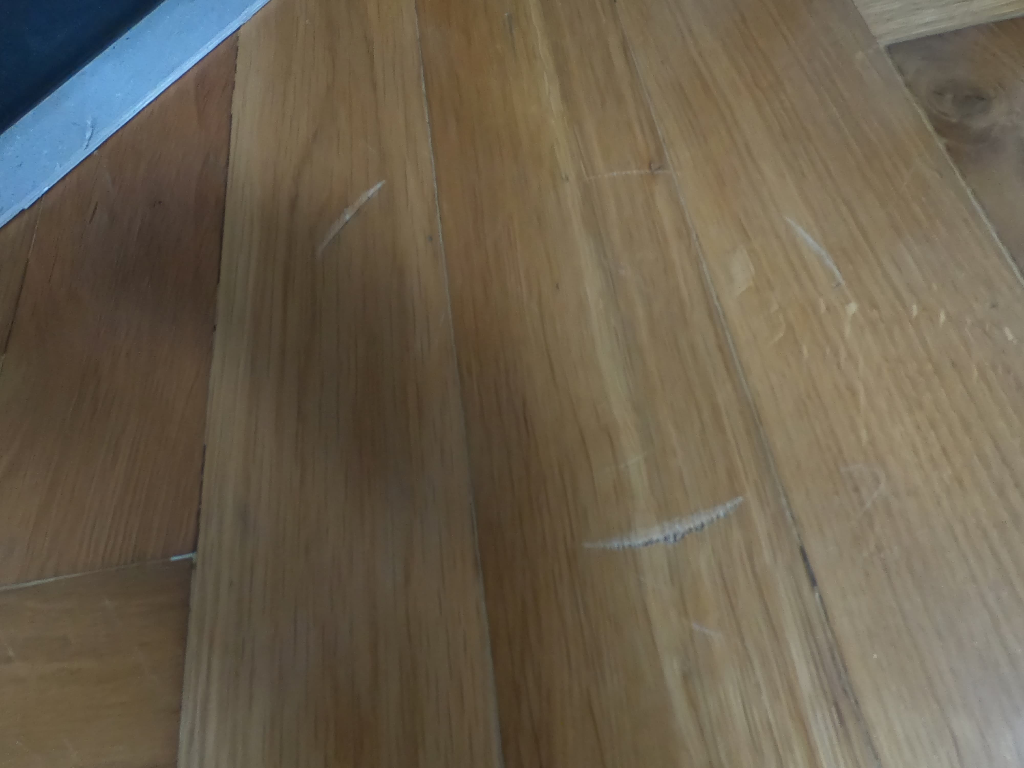

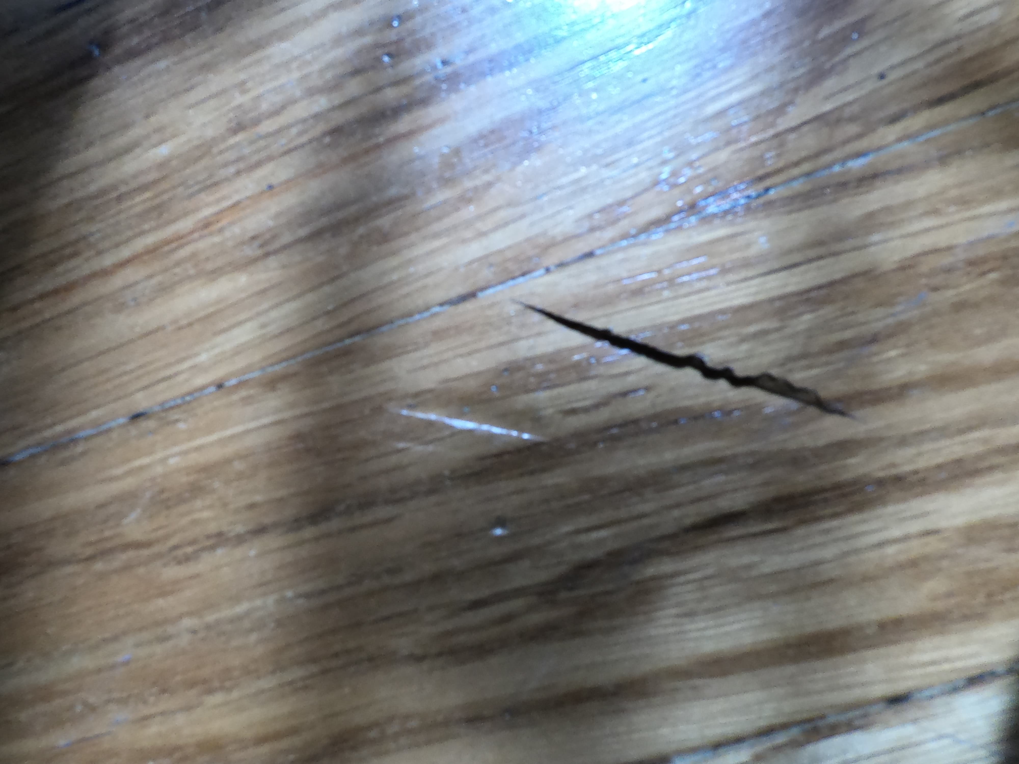

Zdravíčko, nevěděl by někdo, jak co nejjednodušeji opravit díry v parketách od kotoučů od činek (viz. obrázky)?
Dá se to nějak vytmelit, nebo případně vyměnit celou parketu?
Díky za rady. :)
Dá, len diery musíš hrubým brúsnym papierom zdrsniť po holé drevo. Nacpať prstom a zahladiť oceľovou špachtľou. Tmely zasychajú aspoň osem hodín než ich môžeš povrchovo prelakovať vhodným polymérovým, epoxidovým, transparentným lakom:https://dielna.prakticky.sk/2013/12/01/testujeme-tmely-na-drevo/
Jde to opravit jako škrábanec na autě..po zabroušení jemně přetřít lakem podobným zabarvení dřeva.
