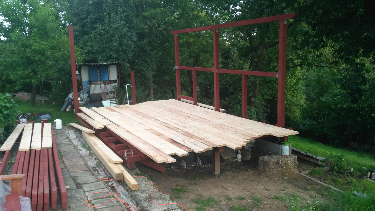

Dobrý den,mohu použít tuto lazuru https://www.obi.cz/lazury-na-drevo/lazura-na-drevo-teak-10-l/p/5364278
jako takový základ pro venkovní podlahu (která bude pod pergolou) a poté ještě přetřít luxolem originál? Děkuji
Ne.
Důvod?
Kup si kvalitní lazuru OSMO a nemusíš to ničím přetírat. Luxol je ostatně zase jen lazura. 10l za 199Kč je shit.
Píšu,že bych to použil jako základní vrstvu a to spíše na spodní stranu. Takže mohu použít?
Nedělal bych to. Akrylátová, vodou ředitelná lazura, to nezní dobře. Zespoda nějakou syntetickou s fungicidním účinkem a shora Osmo.
Akrylát je to stejné čím se dělají omítky na novostavbách . V principu je to lepidlo na papír barbus , stavební lepidlo do omítek duvilax. Ale osobně též preferuji ten luxol , luxonol - syntetiku a nátěrka mě doporučil přidávat k tomu 1/5 fermeže .
