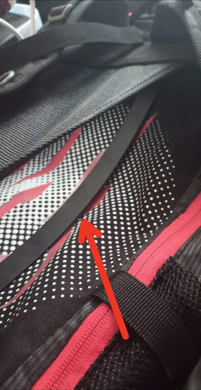

Je to tenký kovový plátek, který mi vyztužuje zádovou opěrku v batohu. Viz foto
https://i.postimg.cc/ht8dVvQw/received-275994946829807.jpg
Zkoušel jsem googlit, ale marně. Tuší někdo, jak se to může jmenovat a kde bych to sehnal?

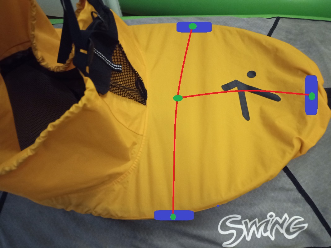

Mimochodem ve finále to bude vypadat takto
https://i.postimg.cc/02QVpP0V/IMG-20200708-171208-3.jpg
Z duté trubky o vhodném průměru odříznu cca 3 - 5cm dlouhé kousky, které podélně částečně zbavím materiálu tak, aby se daly "nacvaknout" na výztuhu límce (je tam plastová trubka, kterou jsem vyplnil plastovou "tyčí") (samozřejmě hezky zabrousím, aby nedošlo k protržení koženkového límečku). Na obrázku jsou tyto kousky trubky modře.
Plátky z pružinové oceli (něco jako jsou výztuhy v batohu) se přivaří k trubkám tak, že to po nasazení bude mírně vypouklé směrem vzhůru (aby voda netvořila na špricce rybníček, ale stékala pryč. Sváry jsou na obrázku zeleně a plátky z tenké pružinové oceli jsou červeně.
