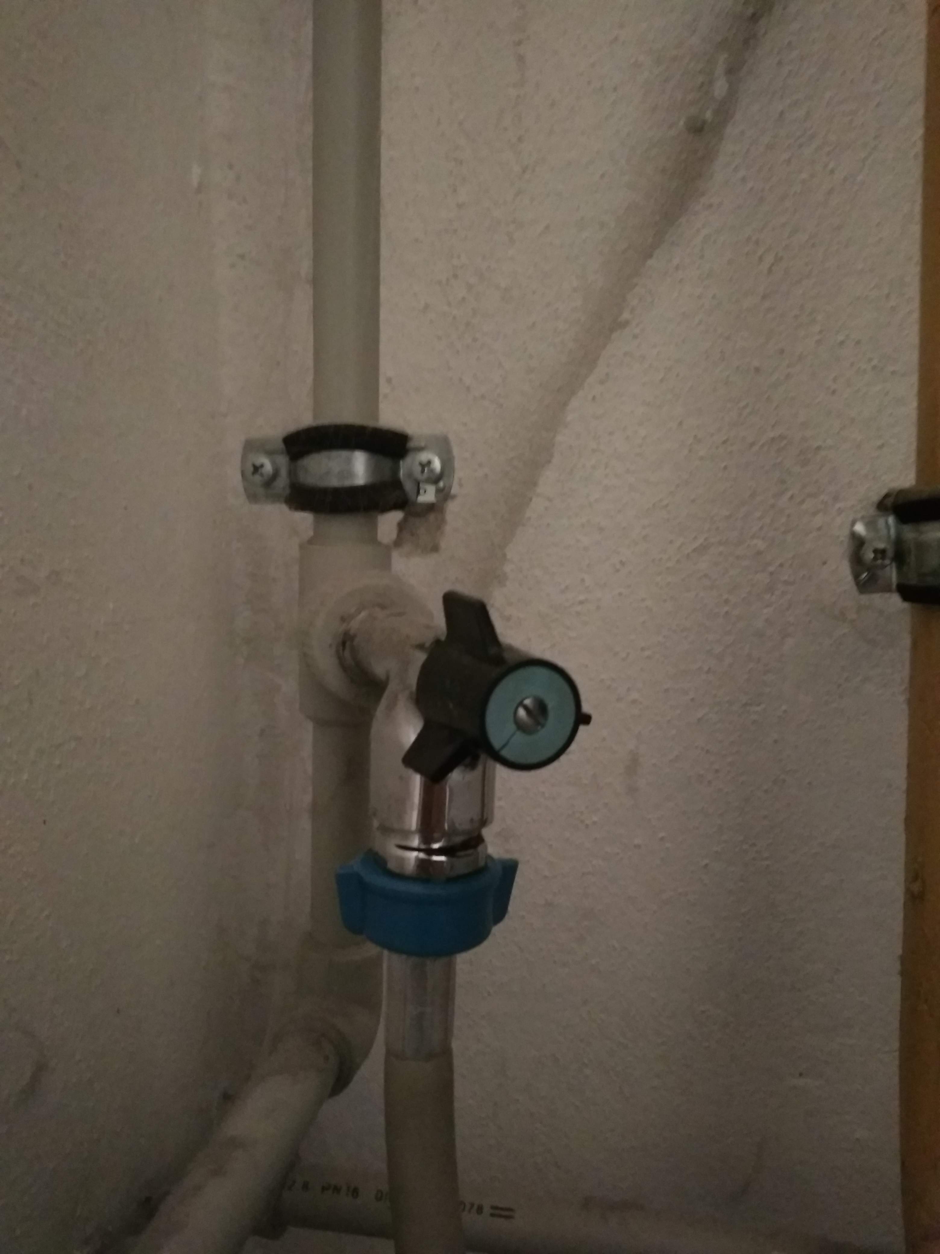

Dobrý den. Mám tento ventil (viz příloha) pro přívod vody k pračce. Ventil kape a rád bych ho vyměnil. Jde takový koupit, popř. jaký ventil místo tohoto? A jak na výměnu? Stačí jen starý vyšroubovat a dát nový? Jsem amatér. Děkuji za odpovědi
Stačí vyměnit "vnitřnosti". Buď jenom těsnění, nebo celý vnitřek. Obé lze zakoupit.
Koupit správný rozměr (průměr) - na kohoutu je to napsáno. K tomu nějaký těsnící materiál (třeba instalatérká Tesa páska), uzavřít hlavní přívod vody a otevřít kohout, aby vytekl zbytek vody z potrubí, potom starý kohout povolit, nový (poté, co jeho závit ovinete tou instalatérskou páskou podle návodu) našroubovat místo původního, s citem
dotáhnout a pustit hlavní přívod vody.
Stači rozobrat,prefrezovat sedlo a vymenit tesnenie.Otazka je či viete požičat danu frezku,inak nestoji majetok a môže sa zist aj v buducnosti.
V žiadnom prípade neopravovať, pokazený ventil je treba vymeniť. Píše sa rok 2020 a oprava takýchto dielov vychádza prinajmenšom tak draho, ako výmena celého dielu. Napíš do google napr.: "ventil na pračku" a vyberaj. Dbaj na to, aby tam bol robustný hmatník (tá časť, ktorú pri ovládaní držíš v ruke), ten ak je úzky a z umelej hmoty sa totiž zvykne po krátkom používaní rozlomiť. Zároveň si kúp aj tesniacu teflónovú pásku.
Postup:
- zatvor hlavný uzáver vody
- vyskrutkuj starý ventil
- vyčisti závit
- omotaj závit na novom ventile niekoľkými vrstvami teflónovej pásky tak, aby sa dal naskrutkovať ručne s určitým odporom a na konci doťahovania musel použiť kľúč. Tesniacej pásky si kúp dostatok, aby si akciu v prípade nezdaru mohol zopakovať. Páska pri navíjaní sa musí napínať, aby sa vrezala do závitu.
- skontroluj tesnosť a tým to máš hotové

Závit nového ventilu je praktické příčně poškrábat třeba plátkem pilky na železo.
Mosaz je hladká a tím poškrábáním se zlepší "přilnavost" těsnícího materiálu.
Za sebe bych dal klasiku, koudel potřenou fermeží.
Teflon páska mi nevyhovuje (když už, tak tu silnější).
Dobrý je teflonový provázek, dá se koupit i malé balení. i tak je to dražší varianta.
Pokial budeš menit za novy, tak nie gulovy-do roka začne prepuštat a je neopravitelny. Pri vymene nezabudni pridržat potrubie vhodnym naradim.
