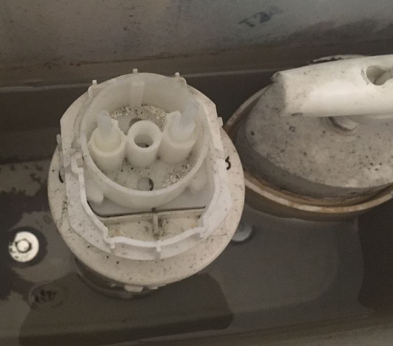

Zdravím, vypadlo mi tlačítko na WC Jika Lyra. Když jsem ho chtěl vrátit, tak jsem zjistil, že se propadne. Záchod ale neprotéká, pokud zmáčknu ty dva šrouby, na které tlačítka tlačí, tak záchod normálně spláchne. Ty šrouby tlačí na taková dvě plochá tlačítka a ty jsou také asi v pořádku. Zkoušel jsem i ty dva plastové šrouby vyšroubovat a vrátit. Vše vypadá v pořádku, šrouby jsou asi ve správní poloze, nic tam není evidentně prasklé nebo níže. Přesto jsou oba šrouby asi níže. Nechápu..
Nějaké nápady?

A toilet dekl máte usazený správně? Když namontujete tlačítko bez keramického deklu nádržky, funguje?
ano, dekl je správně a když to dám bez deklu, tak to funguje.... prostě nechápu.

Podle mne je to zbytečné, problém musí být v tlačítku. Přemýšlím, proč jste sem vložil 2 stejné fotografie - foto (vnitřku) tlačítka by nebylo?

Tlačítko jsem dokonce vyměnil za nové, protože jsem měl náhradní. Když nasadím jednu nebo druhou část tlačítka, tak se propadne.
Teď mám dekl oddělaný a nasazené tlačítko a funguje to... ale v usazení deklu problém nevidím.
Tak pokus číslo 151 a funguje to. Netuším...
Něco se někde urvalo. Nejsou na dně nádržky nějaké zbytky materiálu? Jinak nevím. Vlézt třeba do hospody na záchod a prozkoumat to, jak to má vypadat. Případně to tam šlohnout ale to bych naváděl k trestnému činu
Nestačí ty dva plastový šrouby jen trochu vyšroubovat nahoru?
Píše, že už mu to funguje.
