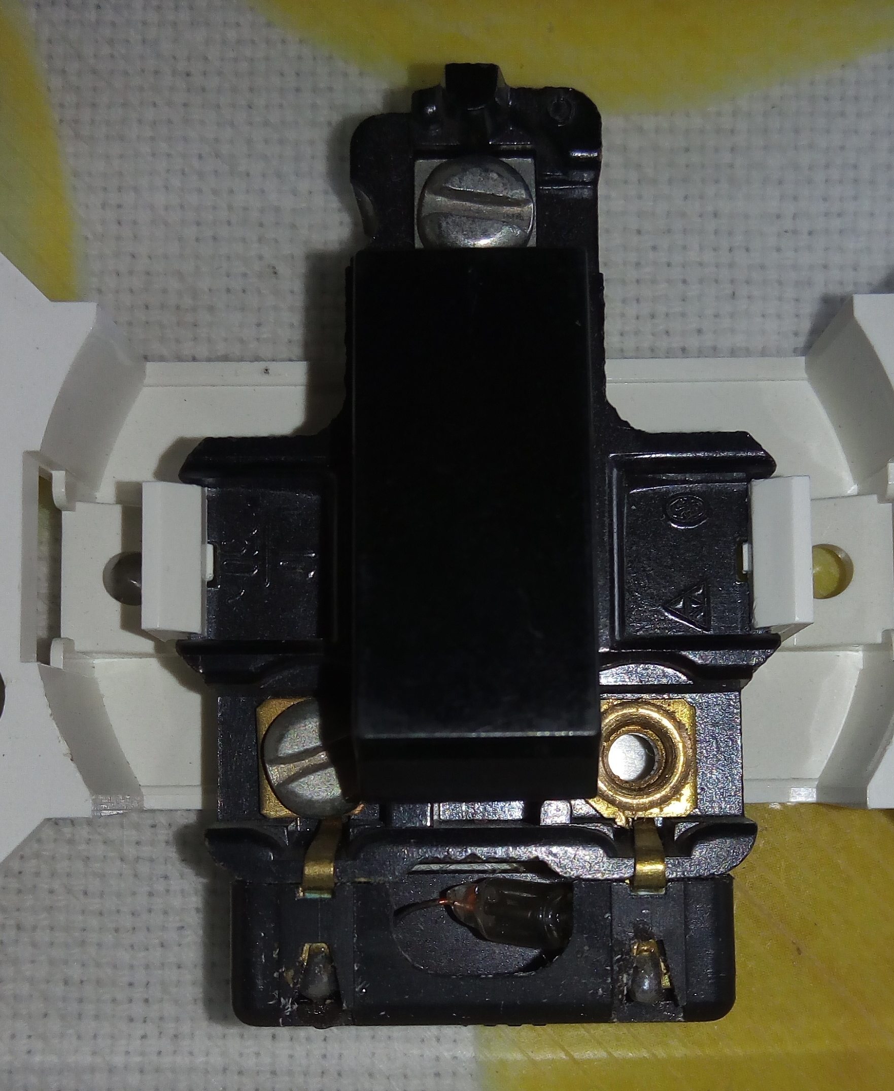

Zdravím, mám přepínač č. 6 s doutnavkou, ale na jednom z vývodů chybí šroubek a ani tam není závit. Nějak tomu nerozumím... Setkali jste se s tím?
moze to byt vyrobna vada, alebo to je vyp. c.1...alebo vyrobca pouziva rovnake telo vypinaca na vset…

Tady je foto

Tak to je asi jen vypínač.

Klasický vypínač svetla 230V/50Hz. Tlejivka svieti pri vypnutí vypínača, aby si strafil papčou na vr…
Nuda 09.07.2020 15:16
Vím jak se provádí schodišťové zapojení, ale aby doutnavka mohla fungovat, potřebuje dva kontakty, a…

Aby doutnavka mohla fungovat, potřebuje hlavně omezovací odpor, jinak shoří. Ten by měl být zapojený…

odpor tam je, myslím 100k

100k je OK, Kde teda je zapojený?

na tom kontaktu, kde chybí šroubek

A druhý konec?

Druhý konec je na tom kontaktu se šroubkem (hned vedle toho)

A doutnavka je teda zapojená kam? Já bych typoval že mezi ty dva dolní a odpor mezi horní a pravý do…

Doutnavka je ve vypínači zapojena mezi dva pevné kontakty přepínače. Je to zapojení So. Spínač, orie…

Vypínač jsem zapojil. Je to klasický vypínač č. 1. Doutnavka svítí při vypntém stavu. Takže žádná vý… poslední

moze to byt vyrobna vada, alebo to je vyp. c.1...alebo vyrobca pouziva rovnake telo vypinaca na vsetko a osadi len tie kontakty, ktore ten dany typ ma mat....
daj fotku, prip. presny typ. alebo si vygoogli, ako to ma presne vyzerat
Klasický vypínač svetla 230V/50Hz. Tlejivka svieti pri vypnutí vypínača, aby si strafil papčou na vrchnú kolísku vykľučáteľa a nešmátral poslepačky po stenách.
Ak by bol zapojený tretí kontakt so skrutkou, jednalo by sa o chodbový (schodiskový) vypínač ku ktorému by musel byť privedený tiež kábel. (Schodiskové zapojenie si nájdi na nete. https://lnk.sk/lnoQ)
