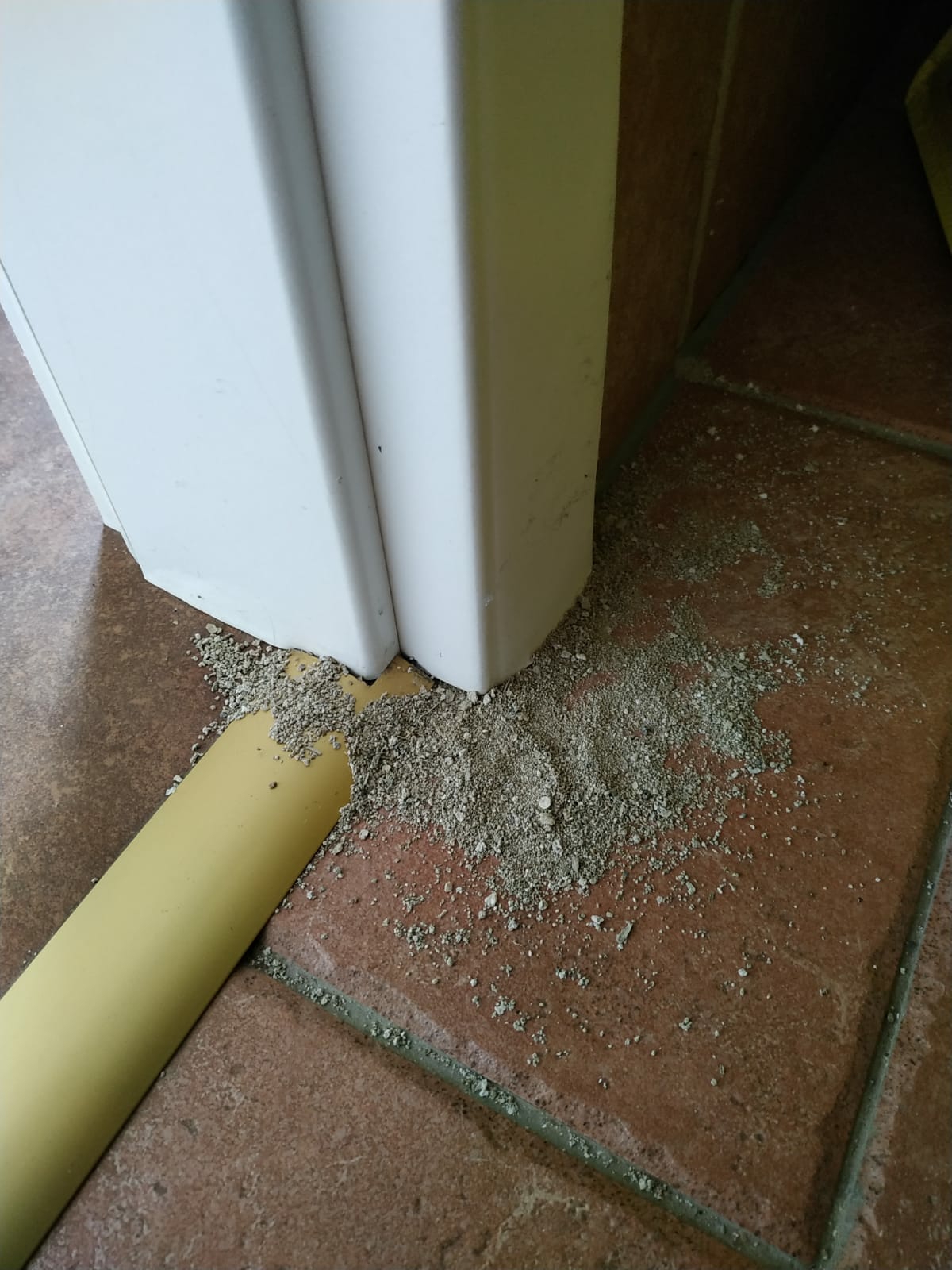

Zdravím, poslední dobou se začala v domě u jednoho mezipraží objevovat jakási suť, prach.. viz přiložený obrázek. Tohle tam teď vzniklo někdy během dopoledne. Je to mezi chodbou a technickou místností. Pod technickou místností směrem ven vede potrubí - ale nenapadá mě souvislost. Nějaký škůdce, co by se živil betonem - toho taky neznám. Nechápu, jak je možné, že se to tak vysype malou škvírou ven.. Nenapadá vás, co by to mohlo způsobovat? Vypadá to, že by to snad šlo zpoza futer , když by to šlo zespodu tak se to asi nevysype směrem nahoru - ven. Díky za rady. Snad nebudu muset shazovat futra - popravdě ani nevím jak.
Potrubí vede ven, asi bude mít i izolaci. Takže myslím hlodavec. Narazil na maltu a snaží se dostat dál. Pokud by ses dostal k potrubí z druhé strany, tedy někde venku(technická místnost) tak bys to zjistil.
