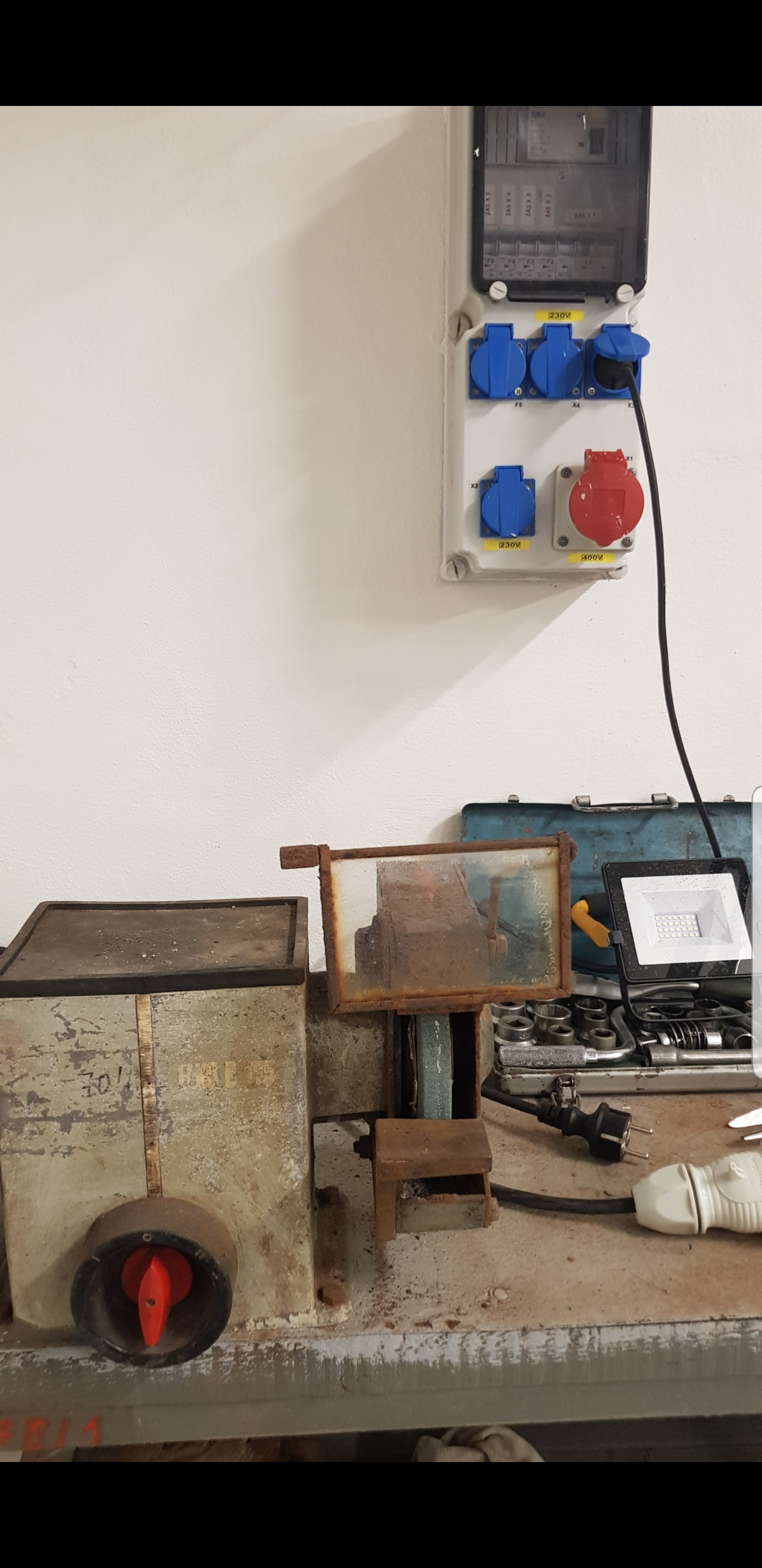

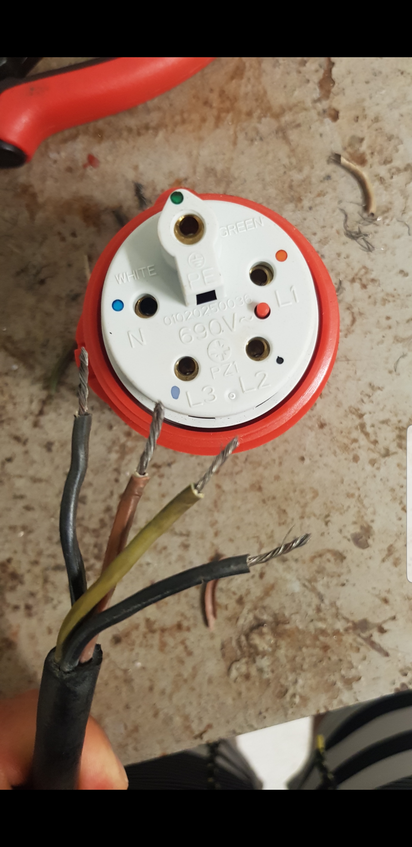

Chtel bych se zeptat, jak bych mel zapojit žíly do zasuvky na 400V tak, aby se mi brusny kotouc otacel dolu? Vice na fotografii. Dekuji M.

| Zapojit fáze (2xčerný a hnědý) zkusmo do svorek L1,L2,L3 - zkusit jestli se otáčí správným směrem, k… leo 11.06.2020 08:48 |

| Kabel od brusky za pětivodičový měnit nemusíš. Zapoj fázové vodiče na L1 L2 L3 (černé a hnědý).
Žlut… poslední Zerozero 11.06.2020 11:43 |
Zerozero |
Zapojit fáze (2xčerný a hnědý) zkusmo do svorek L1,L2,L3 - zkusit jestli se otáčí správným směrem, když ne, prohodit libovolné dva fázové vodiče mezi sebou (např. černé). Samozřejmě mimo to správně zapojit i žlutozelený (vidím, že zřejmě máte nový pětivodičový rozvod, ale starou čtyřvodičovou brusku). Správně byste měl vyměnit i kabel od brusky za pětivodič, a to tak, že u motoru budou zapojeny 3 fáze, společný střed vinutí modrý vodič N, ochranná svorka skříně brusky (kryt, zemnicí svorka, stromeček nebo jak to máte označené) žlutozelený vodič PE.
Žlutozelený vodič na nejsilnější kolík, který je zde vystouplý (PE).
Zbylý kolík vidlice nech nezapojený (N).
Zkus krátce zapnout. Pokud se roztočí obráceně, přehoď mezi sebou některé dva fázové vodiče.
