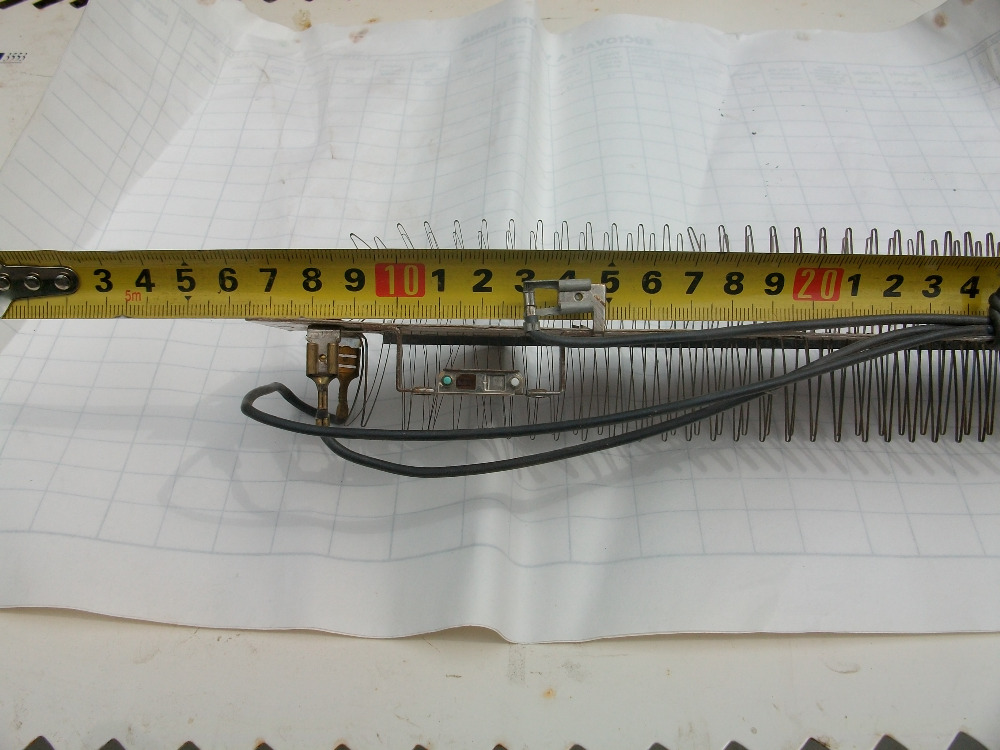

Připojuji foto pojistky.
Měla by jít, opatrným ohýbáním, nastavovat citlivost (teplota) rozepnutí. Zkus ještě trochu detailnější záběr termostatu, z boku, aby bylo lépe vidět jeho sestavu nosné konstrukce a funkce bimetalu a vydedukovat, co a jak upravit (ohnout).
Jinak by bylo možno nahradit touhle z Aliexpressu. 16A, 250V a zvolit teplotu cca 150 st.C (NC). Za cenu cca 13,- Kč (doprava zdarma, akorát dodací lhůta cca 30 dní). U nás obdobné kupované na netu a s dopravou se celkem nevyplatí kupovat. Vyšlo by to kolem 250,- Kč (pokud by jsi nedostal přímo v místě bydliště).
