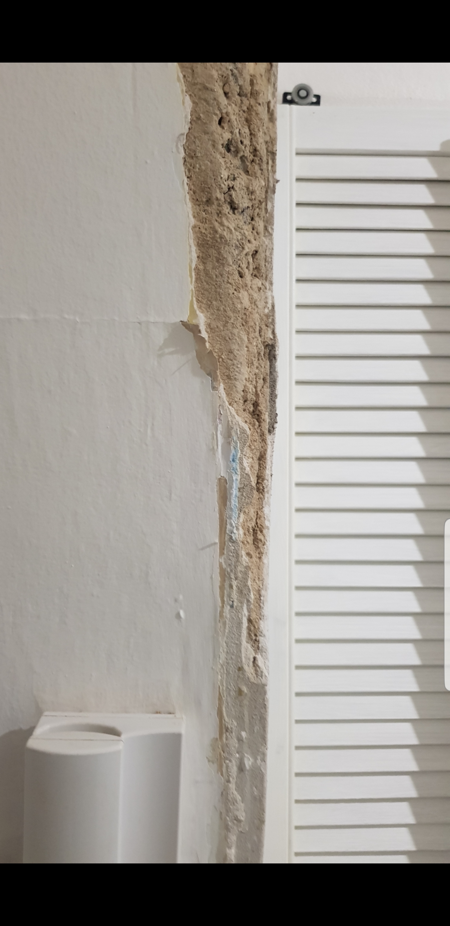

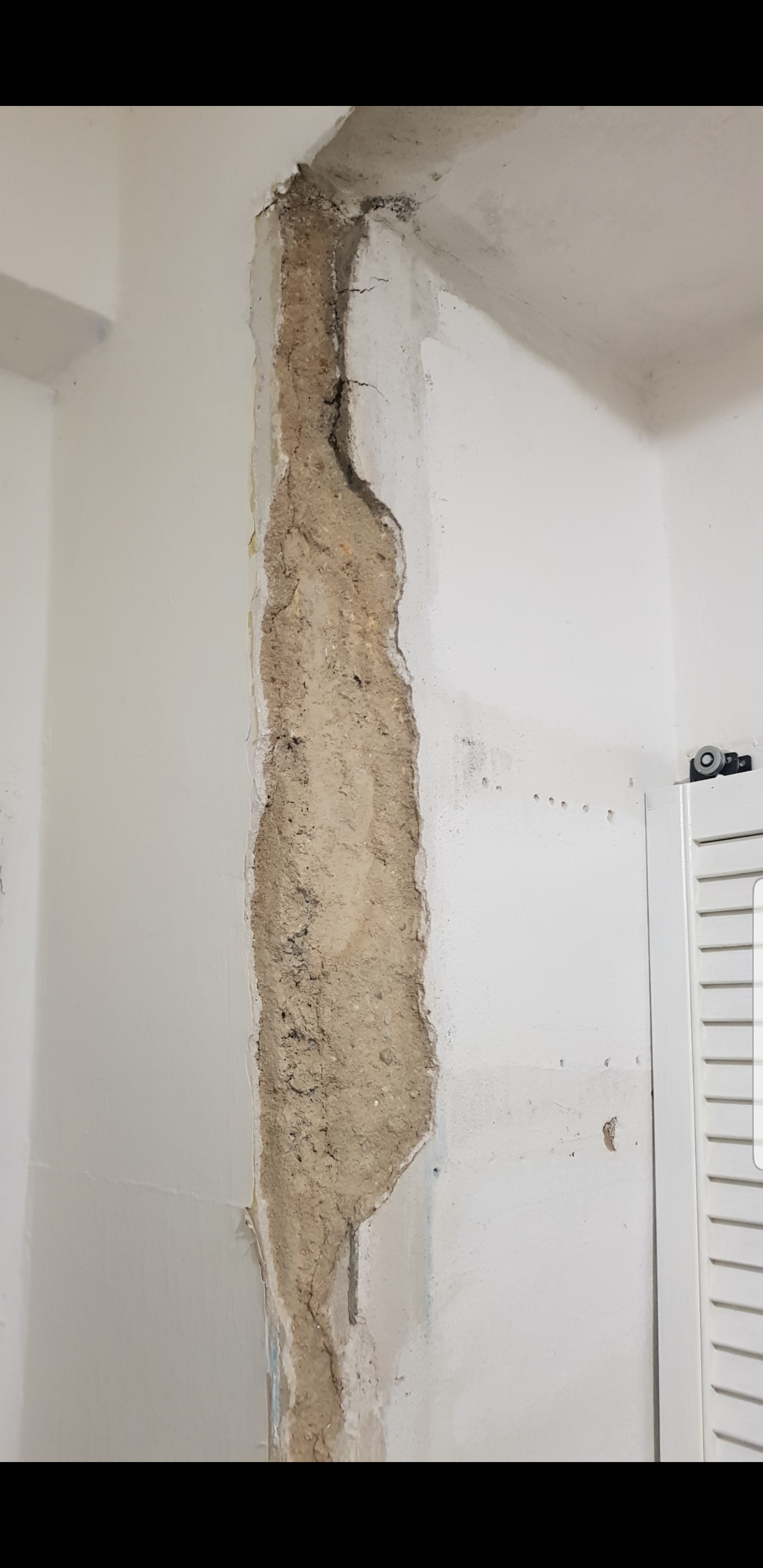

Nedavno jsem vytrhal x let starou vestavenou skrin a bohuzel to slo i se zdivem na rohach (viz foto). Nechci platit za zednika a chtel jsem se zeptat jak nejleveneji opravit rohy. Na rohy nebude v hotovem stavu zadny tlak. Potrebuji jen zadelat, tak, aby to par let nepopraskalo. Dekuji za postup a material, ktery mam pouzit.

oceľové hladítko a lyžicu si kúpiš. Obnaženú maltu na murive je vhodné najprv napenetrovať, napr. vodou zriedeným modrým Duvilaxom 1:10 dielov vody.
Pokud tam není větší vrstva malty než na tašku bobrovku stačí jádrová omítka a štuk.
Oklepat co je volné, naučit zeď pít - tj. řádně navlhčit.
Aplikovat co možné nejvíc řídkou jádrovou omítku - postupně zavadá a ty ji rovnáš do potřebných tvarů.
Pokud by vyšla vrstva víc jak 4 cm přidat na vyplnění tašku bobrovku - také navlhčit.
Na rovnání jádrové omítky dřevěné hladítko, na štuk plastové hladítko a na dorovnání rovný kus polystyrenu který dle potřeby vlhčíš abys udělal rovinu.
Dekuji za skvely navod. Jsem absolutni amater, ale takle mi to prijde velmi jednoduche. Jen se zeptam. Ten stuk se dava jen na zahlazeni nerovnosti po aplikaci jadrove omitky? To znamena prikladem 1 mm vrstva staci? Dekuji
Štuk by měl uschovat jádrovou maltu. Odhadem spíš tak 2 mm štuku.
Takže jádrovou udělat spíš pod úroveň stávající omítky.
Spoj nového štuku a stávající omítky, mírně namočené, krouživě polystyrénem srovnat.
Je to jen o cviku kdy a jak moc namočit polystyren a omítku.
Ještě drobný dodatek, než to budeš hladit do roviny s ostatní omítkou, oškrábej tam malbu, ať je to v rovině s omítkou a ne s malbou. Pak by se tam při příštím malování udělal schod.
