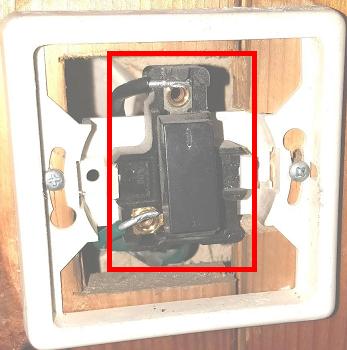

Mikrospínač (nebo jak se to jmenuje) do staršího vypínače.
Mám na mysli tohle - vypínací, schodišťový, lustrový, případně i křížový:
Občas jsem na to v qelbech náhodou narazím, tak si jich pár koupím a když se to porouchá, měním jen tohle a ne celý vypínač nebo přepínač.
Teď mi to nějak došlo a v qelbu kde jsem na to narazil posledně už to nemají.
Můžete mi poradit, kde by to ještě měli?
Jmenuje se to strojek do vypínače, ale netuším, jestli tyhle staré na šroubky ještě někde v obchodech mají...
No zdá se že asi někde jo...
https://www.elektrahk.cz/2424-zbozi-11959-strojek-do-vypinace-cislo-1.html
https://shop.elektro-sychra.cz/strojek-c-1-p17603/
Děkuji. Možná se tam vypravím a pár jich koupím. Jako senior mám (pokud to již nebylo zrušeno) levnější jízdné, asi mne to vyjde levněji než poštovné a balné kdybych si to objednal.
Tento typ se mi taky už nepodařilo sehnat a doporučuji rovnou celé vyměnit. Nové vypínače mají daleko větší životnost - osobní zkušenost.
Myslím, že podobný je ABB clasic ( hloubka)
Problém je v tom, že v tom bytě jsou natahané hliníkové dráty a ty mají tu hezkou vlastnost, že se ulomí, když se na ně člověk špatně podívá. Takže pokud si obyvatelé nepředělají kompletně celou instalaci (co jsem jim doporučil, ale jsou tam v nájmu, tak to nebude jednoduché), musí si vystačit s tím co tam mají. A pokud jim odejde další vypínač, je potřeba pokud možno s hliníkovými vodiči nekroutit. A nové vypínače mají připojení vodičů úplně jiné.
