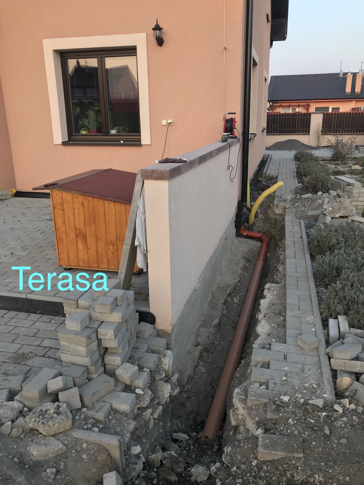

Zdravím, má cenu dělat drenáž (dávat nopovku a štěrk) v pravé části zdi? Nebude to kontraproduktivní ohledně odvodu vody z terasy?

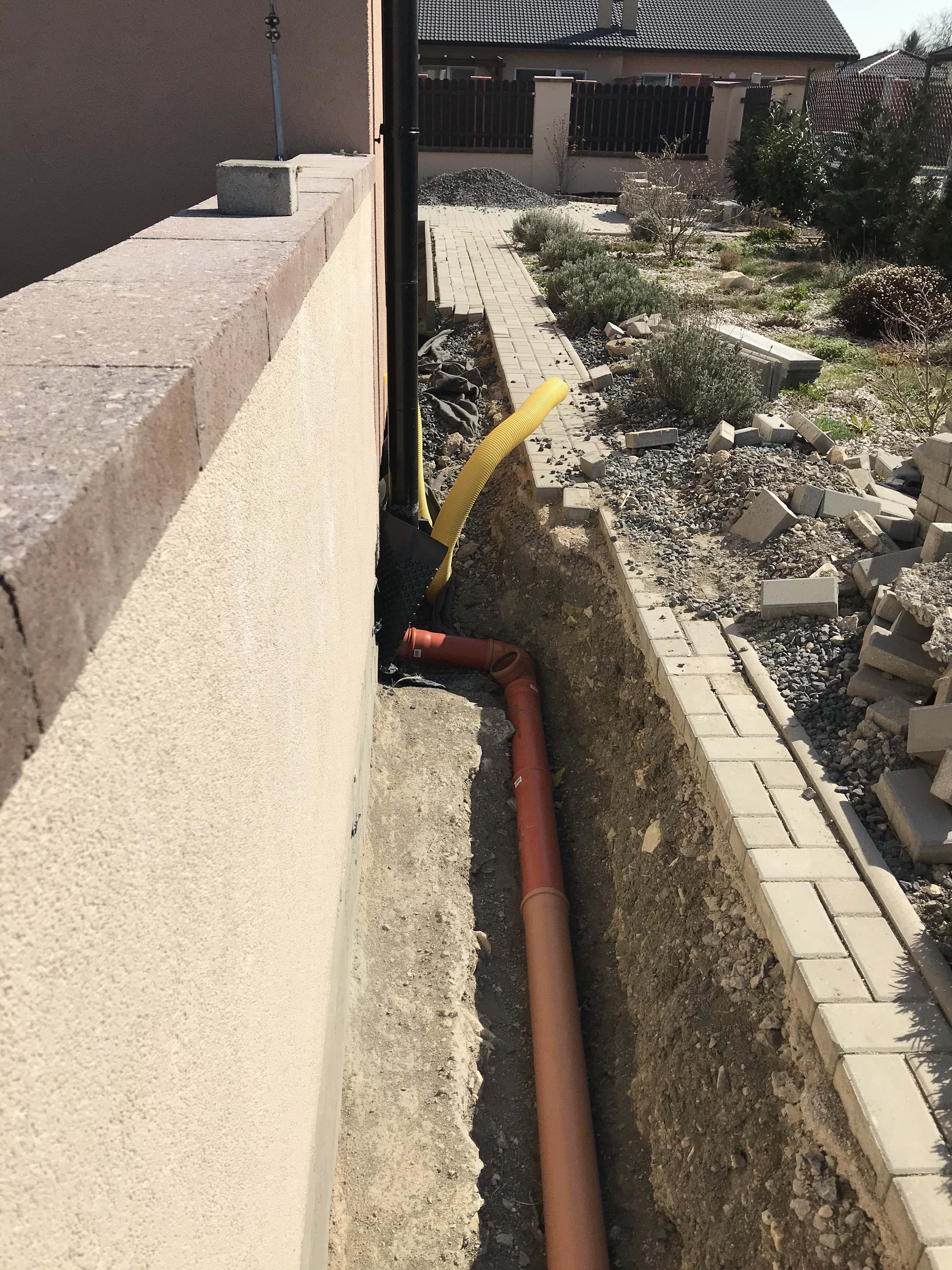

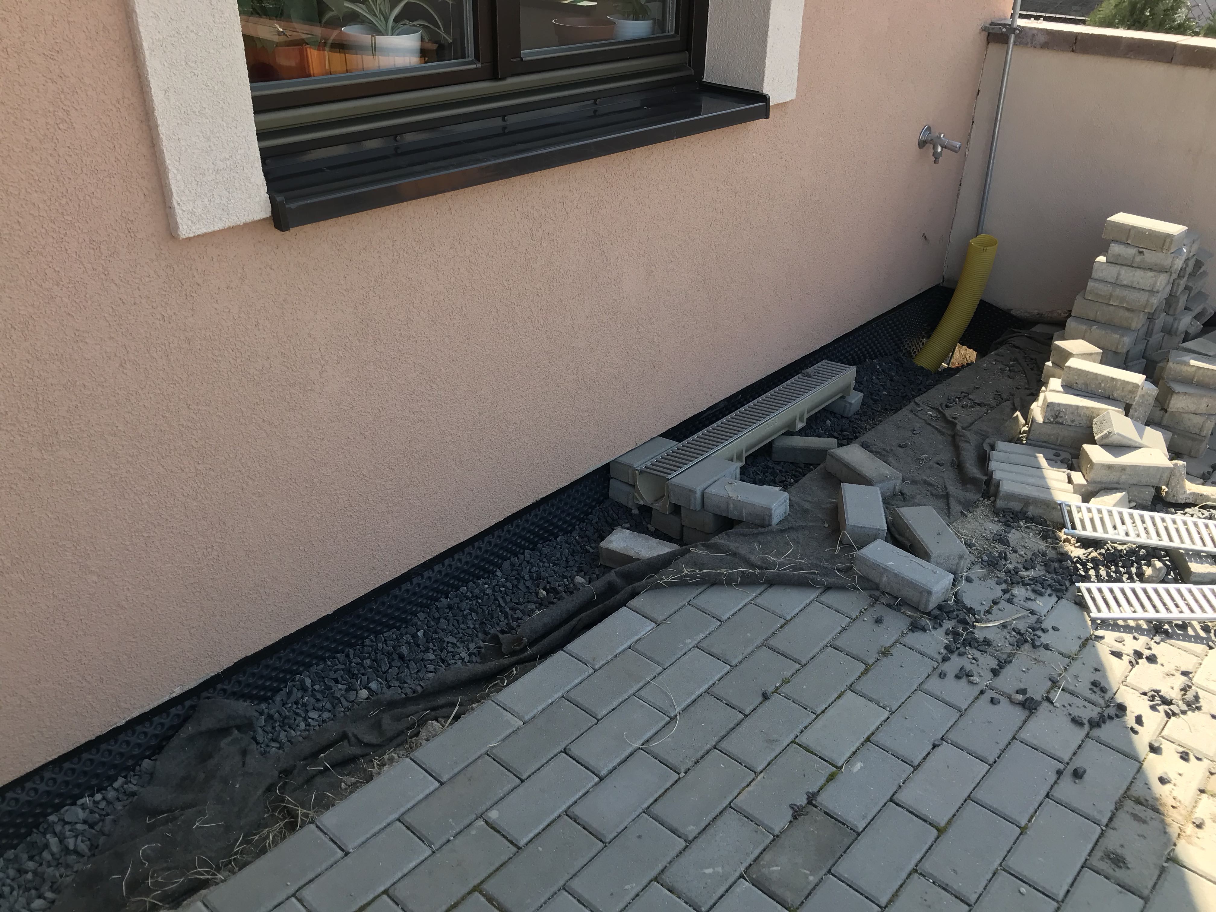

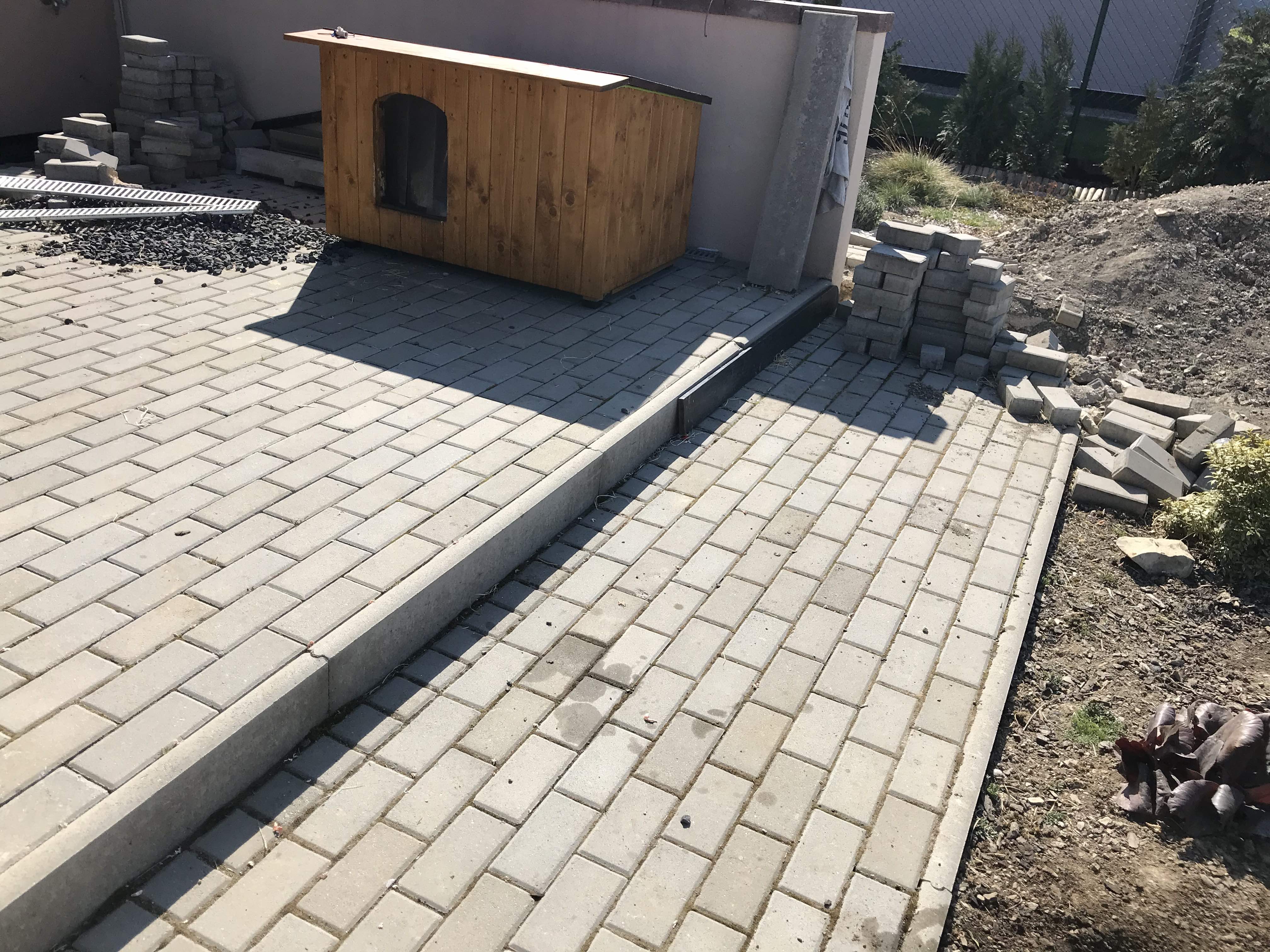

| Nene, tady posílám více fotek. U stěny domu budou žlaby, které se napojí do HG trubky, která je vidě… Majloš 02.04.2020 11:48 |

Odvod napojený z terasy smerom do odpadovej PVC trubky zapustenej v zemi nejako nevidím. To čierne je nejaký povrchový U-kanál osadený odnímeteľnou mriežkou na čistenie?
Nene, tady posílám více fotek. U stěny domu budou žlaby, které se napojí do HG trubky, která je vidět v původním obrázku. To by mohlo stačit, ne?
Tie žľaby tesne pri chalupe (I. obrázok) odveď smerom do potrubia zakopané v zemi spolu so zrážkovou vodou napojené na (červené) potrubie vedené z ríny zo strechy. Nech nemáš pred terasou bažinu ak si na slínovom, ílovom, nepriepustnom podloží.
